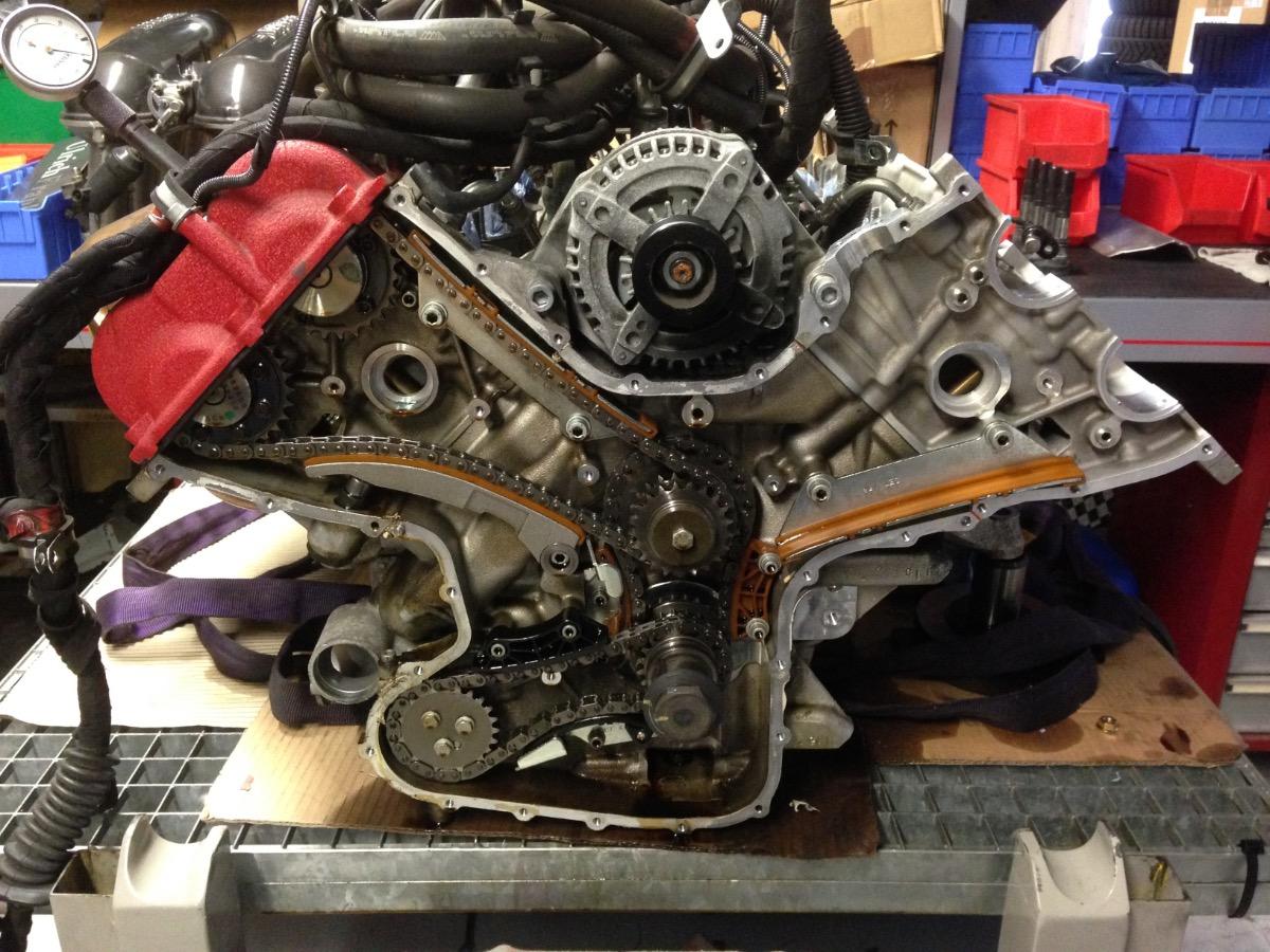

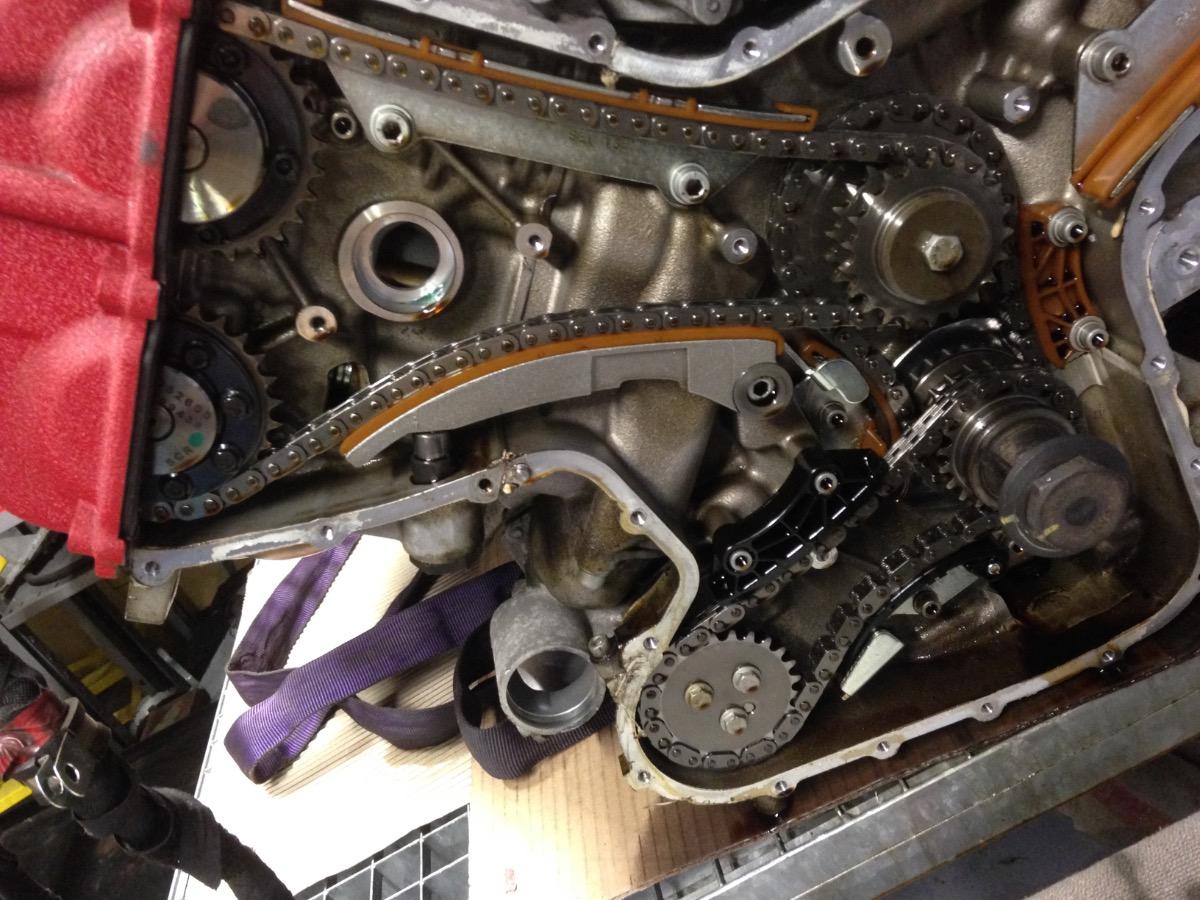

Eine Sache wäre da noch zu beachten fällt mir da ein ich weiß jetzt nicht in welcher Kategorie der Km du Dich bewegen willst viele wissen es auch nicht
Laut Wartungsheft ist bei 70tkm die Überprüfung und eventueller Tausch der Steuerkette mit Gleitschienen fällig !
also mindestens Motor raus mit Getriebe wenn die Steuerkette gemacht wird kostet der Ketten Satz 800€ ohne Arbeitslohn also mit Motor ein und Ausbau
5000,00 €  nur mal so zur Verhandlung sollte es in die Nähe dieser Km Zahl kommen würde ich da handeln 👍😉
Hier die passenden Bilder dazu
