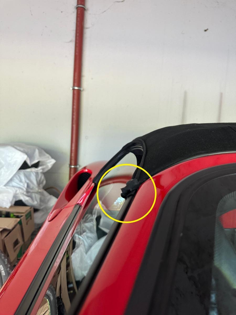

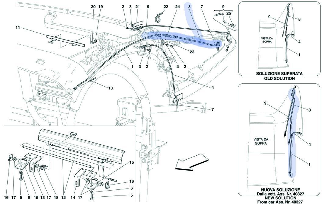

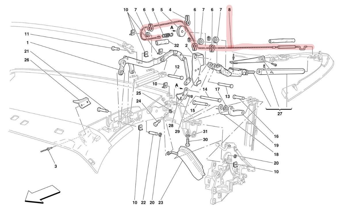

Ich hatte das Fahrzeug dort zur Reparatur, da ein Zugseil des Verdecks in der rechten Finne gerissen ist (rot markiert auf der Zeichnung). Das Verdeck lies sich zwar noch betätigen, aber die rechte Finne war nicht mehr gespannt, weshalb ich den 360 zu einer Werkstatt brachte, die das Seil austauschen sollte.
Diese rief mich daraufhin an, dass eine Spannrolle schief sei - diese ausgetauscht werden muss - und deshalb ein Teil des Verdecks zerlegt werden muss. Ich stimmte dem natürlich zu.

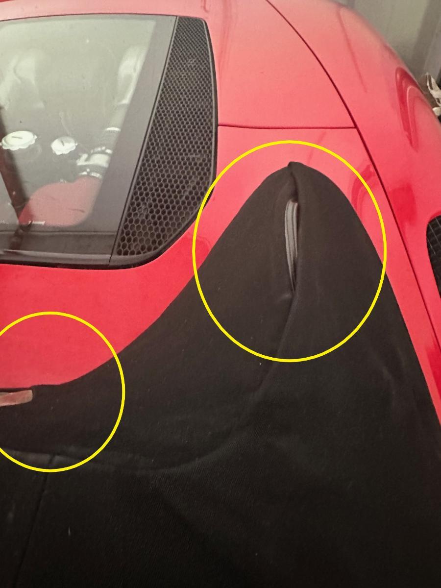

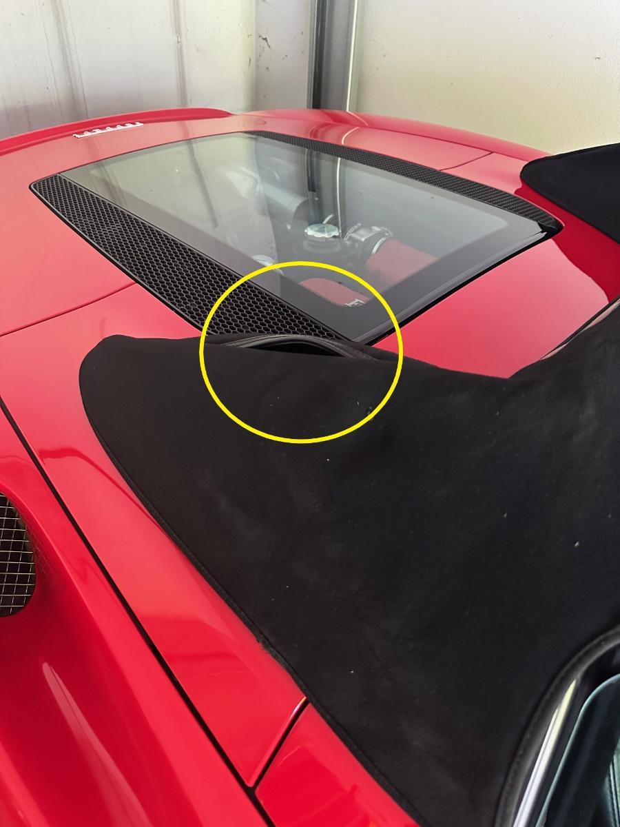

Als ich das Fahrzeug nach der Reparatur abholte, ließ sich das Verdeck plötzlich nicht mehr richtig einfahren und die beiden Stoffstücke der Finnen (siehe Bilder) klafften auseinander. Daneben stand auch die Vorderkante des Verdecks bzw. die Dichtung plötzlich extrem ab. Diese Problematiken hatte ich vorher in 10 Jahren überhaupt nicht. Daraufhin kontaktierte ich die Werkstatt und fuhr vorbei. Dort stellte sich heraus, dass nach der Reparatur beim Betätigen des Verdecks 2 andere Seile gerissen sind (siehe schwarzes Bild und gelb markierte Seile - die sind nun beide aus irgendeinem Grund durch).
Es geht mir nicht darum, der Werkstatt etwas anzuhängen - ich finde den Umstand, dass diese beiden Seile zuvor völlig in Ordnung waren und nun direkt nach der Reparatur gleich zwei Stück reißen sehr eigenartig. Wäre es möglich, dass das reißen auf eine fehlerhafte Reparatur zurückzuführen ist? Kann man sich in solch einem Fall ggf. auch mit dieser Frage an Ferrari selbst wenden?

Übergangsweise mache ich die mittlere Strebe im Verdeck beim öffnen mit der Hand etwas nach hinten damit es sich ordentlich und ohne Falten sowie Löcher
zusammenlegt
