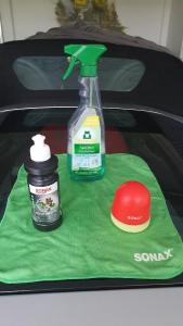

Verwendete Mittel:
- Scheibenreiniger
- P-Ball
- Sonax PerfectFinish
- Microfaser Glastuch
Zeitbedarf: 30 Minuten

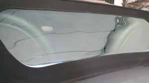

Ausgangslage:

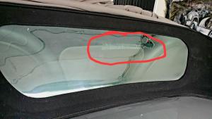

Innerhalb der Markierung sieht man Kratzer, wo die Scheibe beim Falten aneinander gescheuert hat.
Als erstes säubern der Scheibe innen und außen mit Hilfe des Glasreinigers und Glastuch, um Schmutz zu entfernen.
Danach die Politur auf den P-Ball und dann die Scheibe polieren. Entfernen der Politurreste mit Scheibenreiniger und nachpolieren.

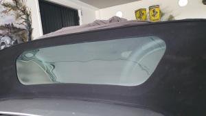

Nach dem ersten Gang:
Fun Fact: Nach dem ersten Gang außen dachte ich, shit, da geht ja garnichts runter! Nochmal genau hingeschaut: ist von Innen! 🙈 Nach außen und innen einmal behandelt, sah das Ergebnis schon sehr gut aus.
Ich hab dann innen die Problemstellen nochmals poliert (2. und 3. Gang) und bin sehr zufrieden mit dem Ergebnis!
Das ist natürlich auf den Bildern nicht so gut festzuhalten, aber ihr könnt beim F131-Treffen gerne selber schauen! An den Reflektionen ist der Unterschied ganz gut zu sehen!
