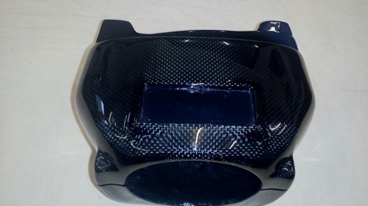

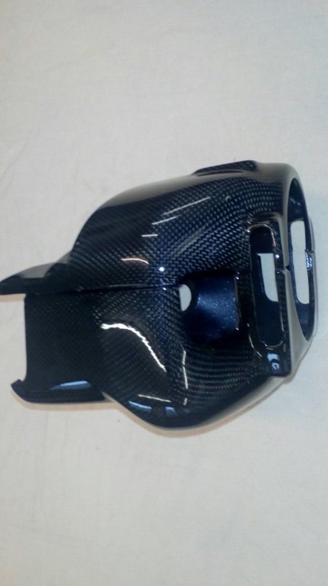

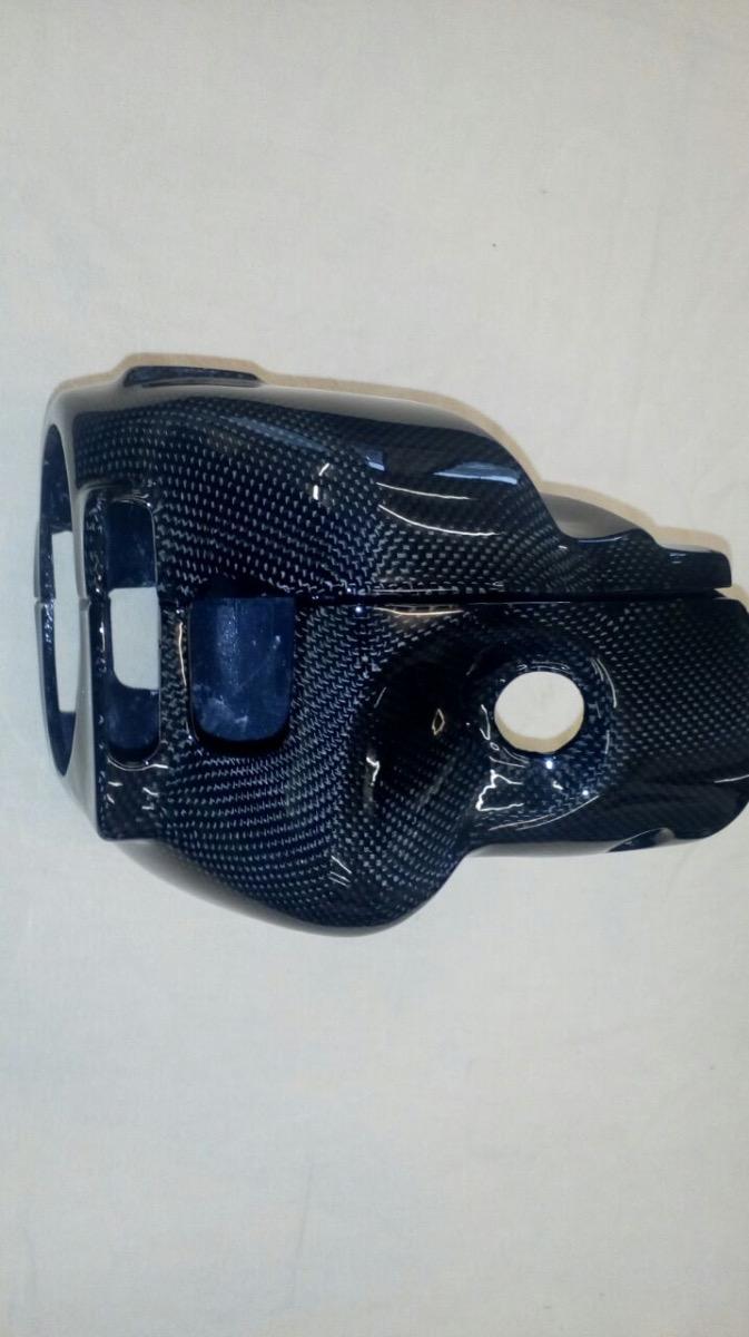

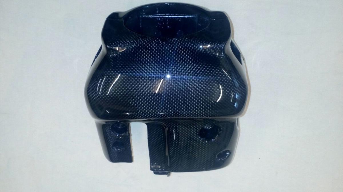

Die Verkleidungen für F1 sind ganz einfach zu erkennen und unterscheiden sich vom Schalter durch die länglichen Schlitze für die Schaltwippen siehe Bild im Anhang habe meine mit Echtcarbon überzogen
diese Schlitze haben den Schalter nicht , es gab auch bei der F1 mal früher eine Variante die war zum lenkrad offen da hat man dann aber die Befestigungen u d Schrauben der Schaltwippen gesehen sah nicht so elegant aus
