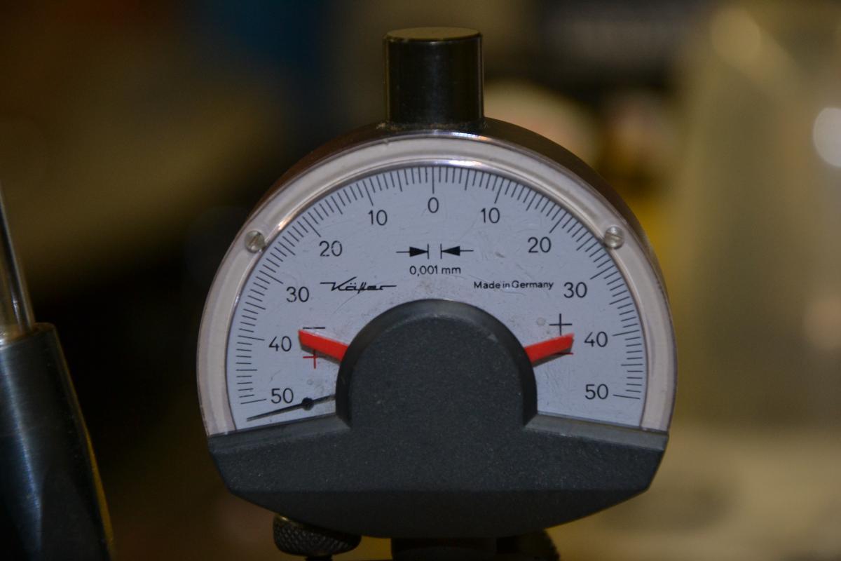

Bei einer Feineinstellung der Nockenwellen, welche man eigentlich nur 1 Mal im Autoleben durchführen muss, geht man natürlich anders vor und benutzt zwingend eine OT Messuhr........der Verdichtungstakt-Schlauch ist so geil🤣

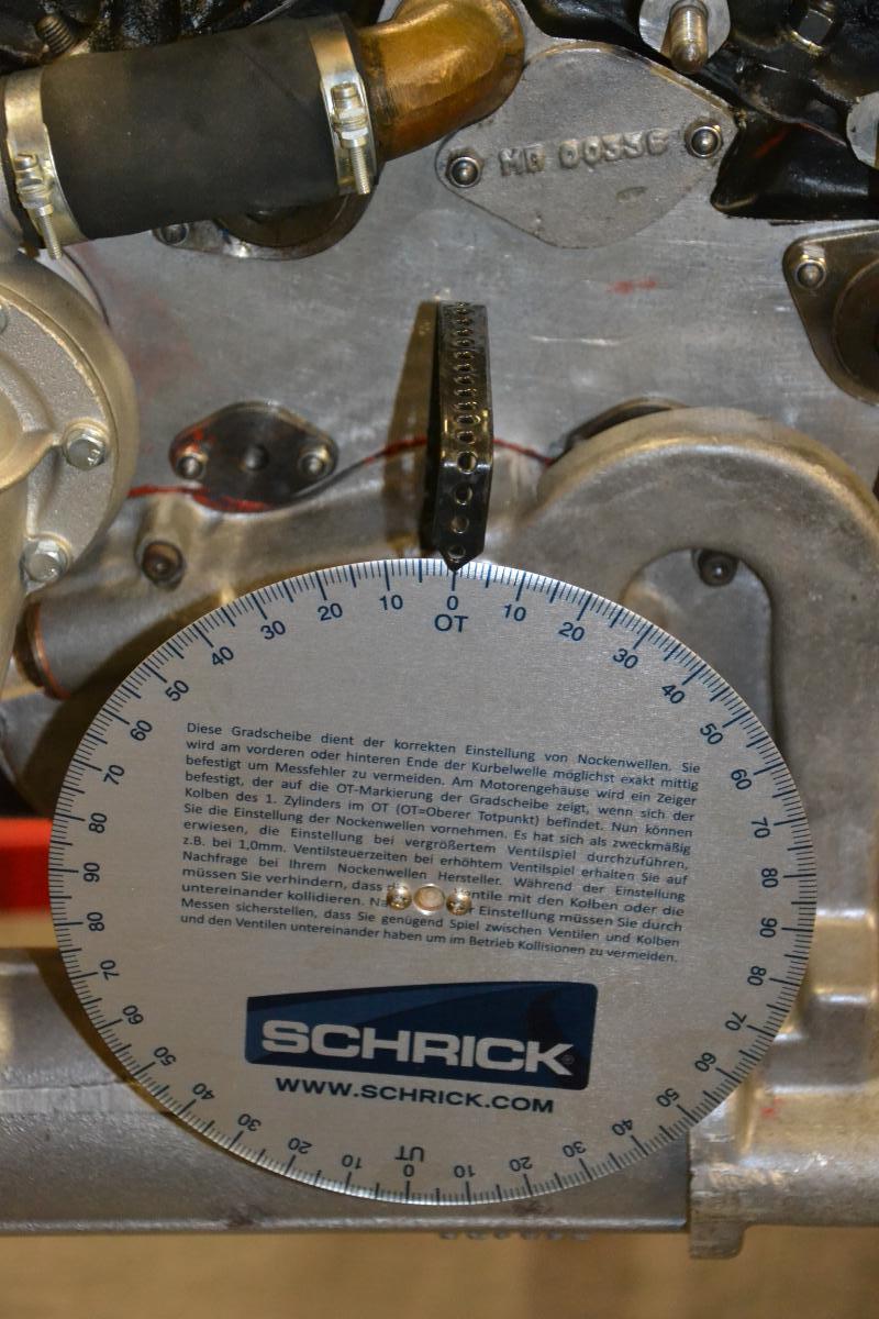

WENN man das tatsächlich (einmal im Leben, des Autos, nicht des eigenen) machen will, dann bestimmt man den OT eher nicht direkt (!) mit der Messuhr, denn im Maximum der Sinus bzw. Cosinus Kurve bewirkt ein relativ großer Drehwinkel einen relativ kleinen Hub. Sprich: es wird verdammt ungenau, wenn man auf den OT abstellt.
Vielmehr braucht man noch eine Winkelscheibe, die man (beliebig) an der Kurbelwelle oder an einer starr mit derselben verbundenen Welle anbringt. Und irgendwo einen zurecht gebogenen Draht als "Zeiger" befestigt. Dann misst sucht man vor und hinter dem OT Stellen, die den gleichen Hub an der Meßuhr ergeben. Und liest beide Winkelwerte ab. Genau die Mitte zwischen beiden Winkelwerten gibt den genauen Winkel im OT ab, den man dann an der Kurbelwelle einstellt.
Hier Bilder vom Zusammenbau des Jarama Motors.
vor einer Stunde schrieb Jarama:
Diese Ausführung wollte ich den restlichen CP Usern sparen, lieber Bernhard 😉.
