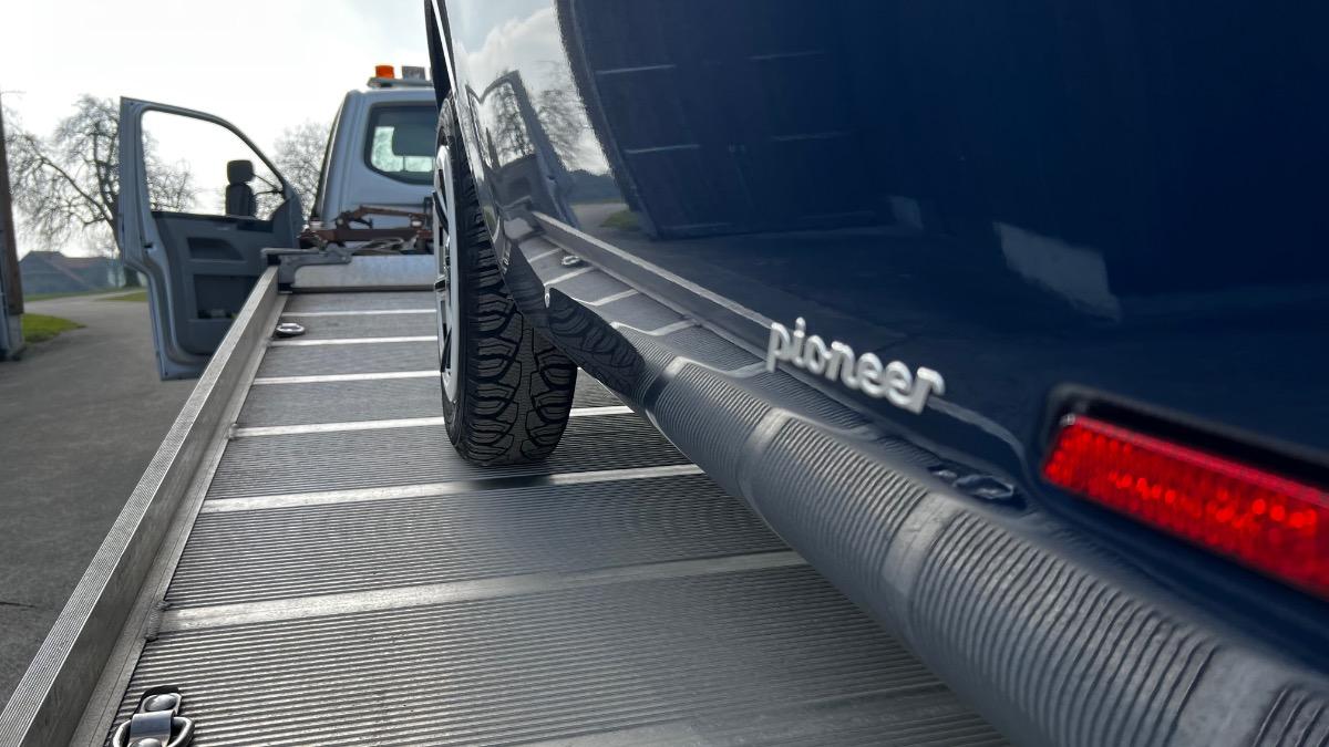

Das "Teil" wurde soeben abgeholt.
Evtl. gibt es einen Zusammenhang zwischen dem Schaden und der zu geringen Leistung.
Nun mal abwarten was die Jungs in der Werkstatt rausfinden.
Auch dort ist man gespannt da man noch keinen Microlino im Hause hatte.
Das hier ist der erste nach der Schulung.
Es ist/bleibt also spannend.
Fortsetzung folgt
Michl

Anruf soeben:
Getriebeöl über die Entlüftung ausgetreten.
Alles raus, gem. Plan einfüllen, Leistung checken, Probefahren, evtl. Montag wird er wieder gebracht bzw holen wir den ab.
Michl

Update
Der *Name* steht also noch bei der AMAG da sie selber beim Heben auf der/die Bühne unten am Schweller ein Sück Lack zum Abplatzen brachten  ...... 🤕 ...... das nun Lack technisch ausbessern wollen/müssen.
Ausserdem steht die "Leistungssuche" noch an.
Dafür waren N. und ich gestern mit dem "Zubehör" unterwegs.
Micro Explorer II
Wir bleiben positiv gestimmt am Ball.
Fortsetzung folgt.
Michl
