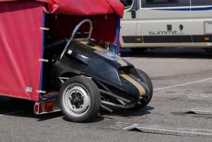

Bei der Verladung auf den Hänger kam es zu einer Panne.  Die Antriebsräder haben die Auffahrrampen weggedrückt. Schaut man genau hin, sieht man, die Rampen haben keine Sicherung und waren auch nicht gesichert.

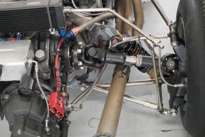

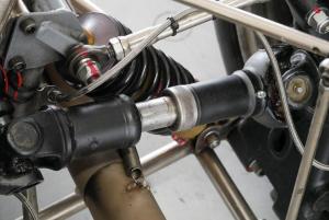

Hier ein Repco-Brabham. Fällt euch etwas auf? Den Fahrer/Mechaniker habe ich höflich angesprochen. Hätte ich wohl lieber nicht machen sollen.

Bin nicht sicher was Du meinst…
Sieht für mich so aus, als ob die Spurstangen nicht richtig gekontert wären…
Spurstange ist der falsche Begriff, ist eigentlich der obere Querlenker ….
...ich würde mich auch ein wenig um die Stahlflex Leitung der Bremse sorgen.

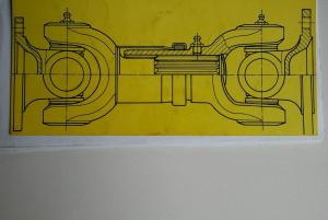

Es geht um die Antriebswelle.
Die Welle ist verdreht eingebaut. Das Kreuzgelenk hat vier Zapfen. Schaut man sich auf den Bildern die Lage des linken Zapfens an, müßte bei korrektem Zusammenbau der rechte Zapfen in einer Linie zum linken Zapfen stehen.
Das Problem läßt sich beheben, indem  das rechte Kreuzgelenk in der Vielkeilverzahnung (Schiebestück) entsprechend ausrichtet wird. Keine große Arbeit.
Kreuzgelenke haben die Eigenschaft, bei einem Winkelausschlag,  ungleichförmig zu drehen. Dieser Effekt kann durch richtigen Zusammenbau ausgeglichen,  oder wie hier, verstärkt werden. Das belastet dann die Mechanik.
So müßte das aussehen.
