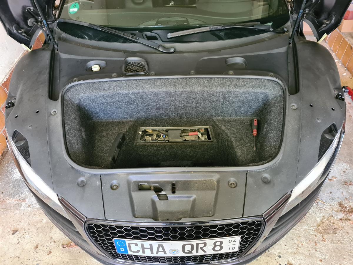

Die Batterie holte ich deutlich günstiger vom VAG-Händler um die Ecke, damit bin ich auf der sicheren Seite.
Keine Panik!

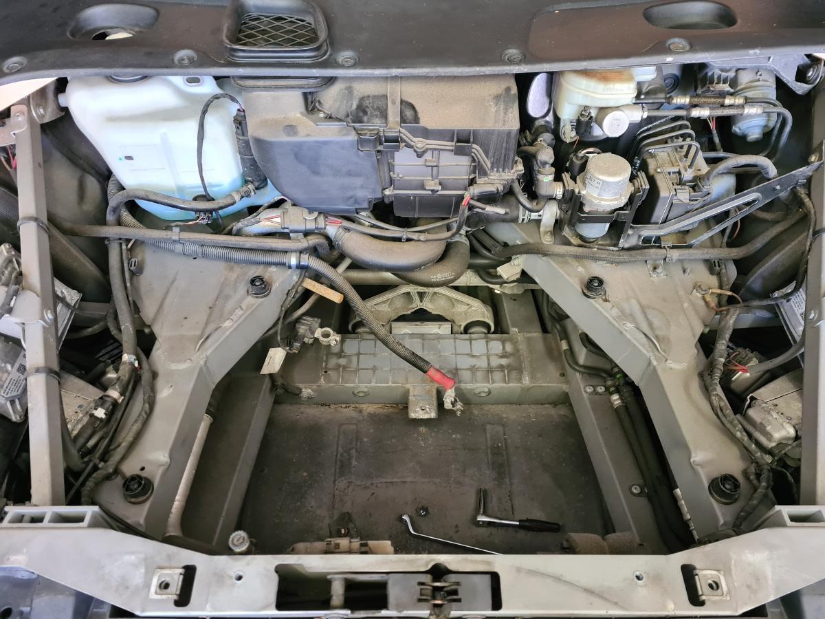

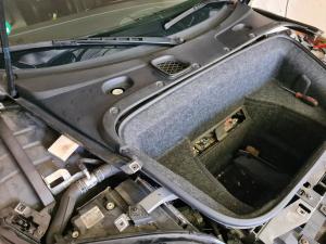

Leider hat das Laden der Batterie nichts geholfen, das Bordnetz brach auf 8,5 Volt zusammen, nichts ging mehr, auch bei Fremdstartversuchen mit verschiedenen Mitteln lagen laut Instrumentenanzeige zwar 12 Volt an, der Anlasser machte nur einen kurzen ruck und dann war Schluß.
Also die Batterie in der heimischen Garage gewechselt.
Dazu gibt es genügend Anleitungen im Netz, ich habe mich für die Variante mit den Holzklötzen für die obere Plastikabdeckung entschieden. Mit einem Helfer und etwas  Gefühl und Geduld geht das ganz gut. Die Scheibenwischer müssen dabei nicht abmontiert werden. Ich habe die Motorhaubenkante seitlich und die darunterliegende Plastikabdeckung mit Kreppband geschützt, dabei festgestellt daß es die Vorgänger in dem Bereich nicht so gut gemeint haben, das Plastik hatte schon Kratzer.
Bedauerlicherweise stellten wir fest das die Batteriekontakte koridiert waren. Die Kontakte sauber geschmirgelt, neue Batterie rein und angeklemmt, die Bordsysteme starten, die Benzinpumpe surrt, gezündet, Auto läuft wieder.
In diesen Fall muß die Batterie nicht angelernt werden, allerdings war der Fehlerspeicher voll, alles gelöscht, alles wieder gut.
Interessehalber die alte Batterie nochmal gemessen ........ 13,2 Volt:ichbindoof:
Dann schieb ich die halt als Ersatz ins Regal.
Fazit: Erstmal die Lage checken, könnte günstiger sein.
Außer Spesen nix gewesen

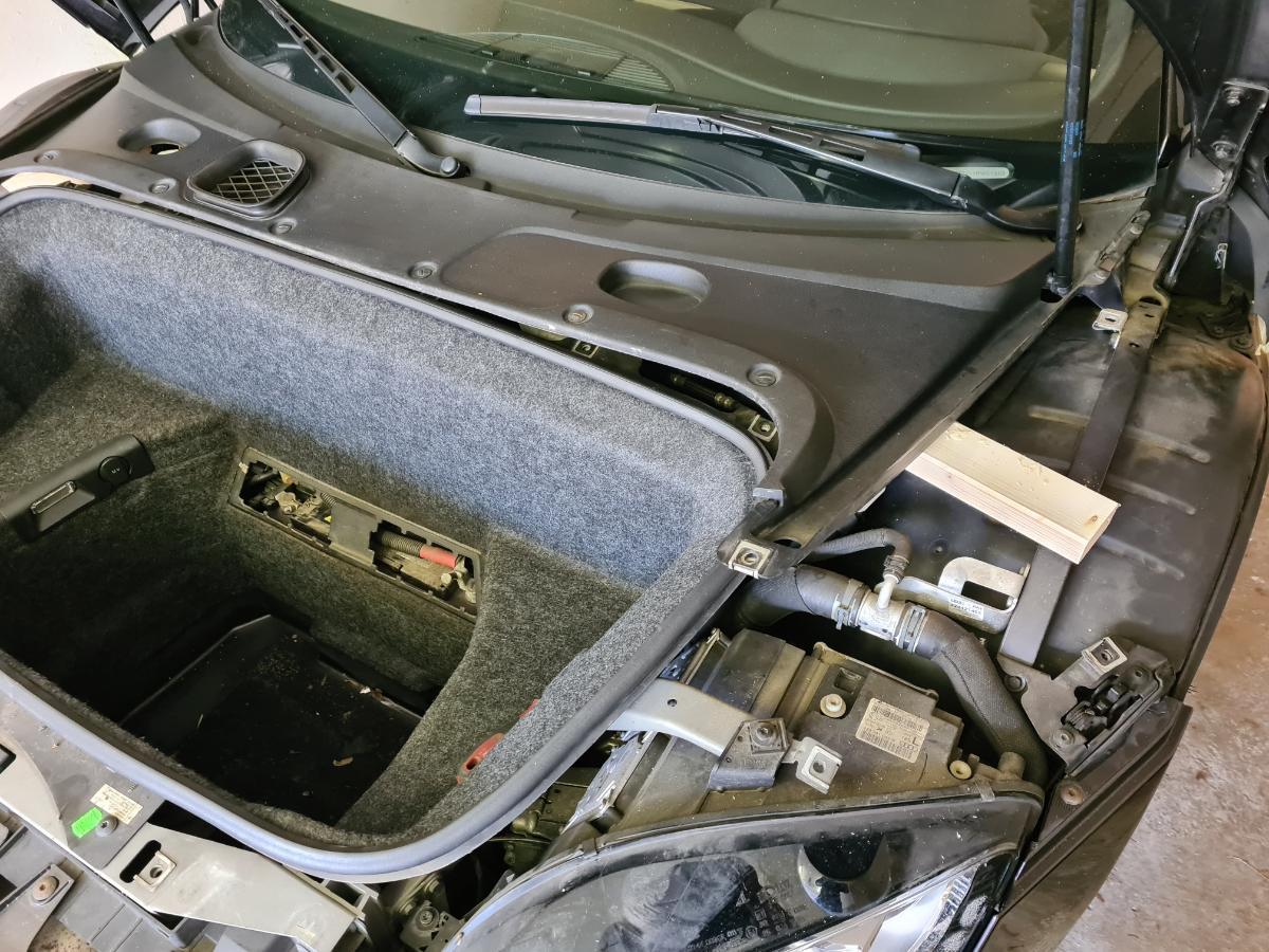

Kleiner Zwischenstand. Was lange währt wird endlich gut. Das abmontieren der Frontschürze ist zumindest in meinem Alter ohne Hebebühne eine elende Schinderei. Gestern nach etwa 2 Stunden, blutigen Händen und schmerzenden Fingern war die Sache erledigt.
Der Sensor peipst wieder, die Kamera funzt auch wieder. Ab zum TÜV und ohne Mängel mit neuer Plakette erstmal ne Runde gedreht 💪😎

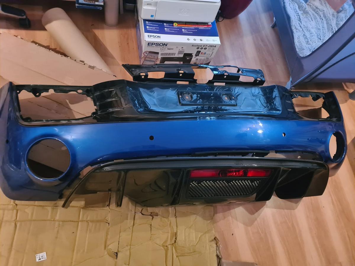

Zuwachs im Umbauregal:  Eine Faceliftheckschürze, damit endlich der Diffusor seiner Bestimmung zugeführt werden kann.
Aus Ebay Kleinanzeigen für 700 € abgegriffen, leicht reparaturbedürftig, keine große Sache. Nun fehlen nur noch ein paar Kleinteile die ich über den Winter zusammentrage.
