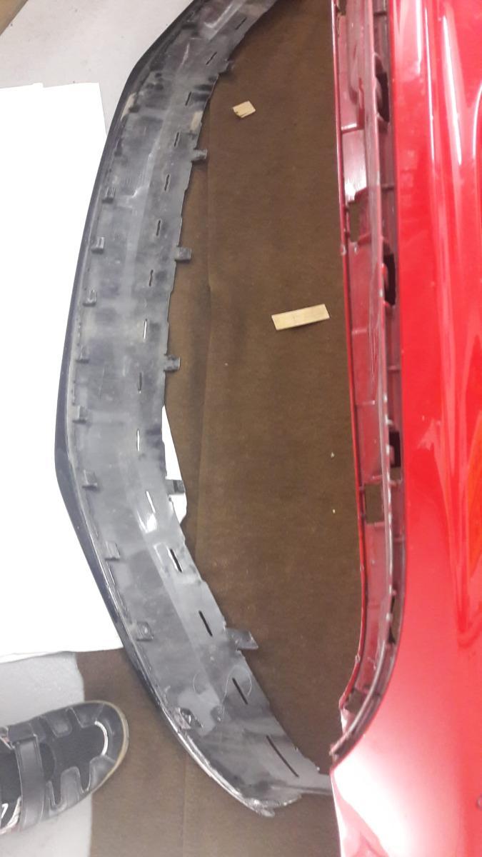

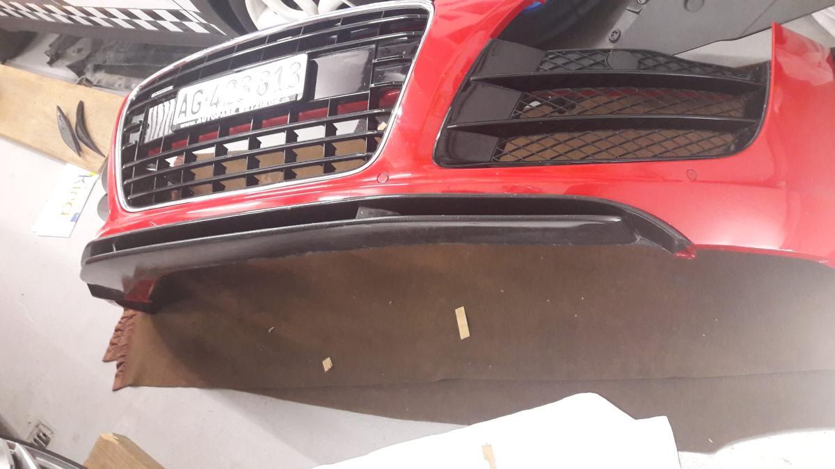

An dem Auto sieht vieles einfacher aus als es dann ist, z.b. R8 GT Carbon Frontspoilerlippe montieren, OK montieren ist easy, der harte Teil ist das Entfernen der originalen Lippe, es lebe die Wiederhakenfraktion.

Für den R8 GT Frontspoiler brauchst du nur die Carbon-Lippe und viel Geduld für die Millionen Wiederhaken 🤐

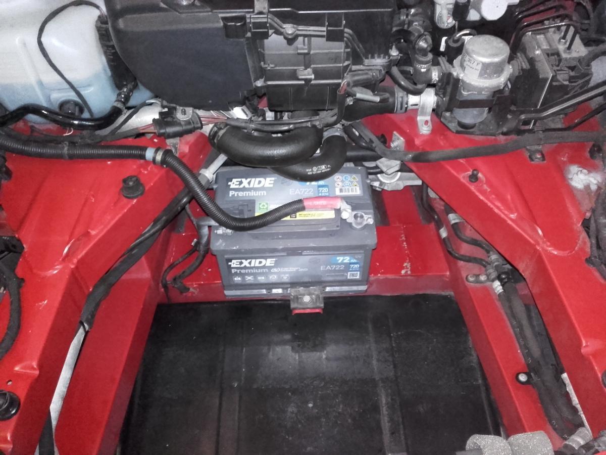

Schlapper Akku
Leider hat meine Batterie den Winter trotz Ctek doch nicht so gut überstanden.
Nach den ersten  Touren bemerkte ich daß die Batterie leicht schwächer wurde, heute wollte ich nochmal raus, Fehlanzeige, also nochmal an den Lader - fast leer.

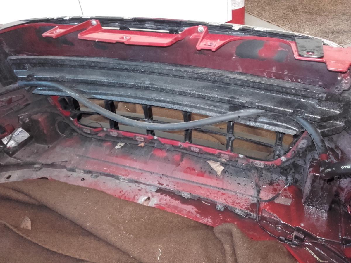

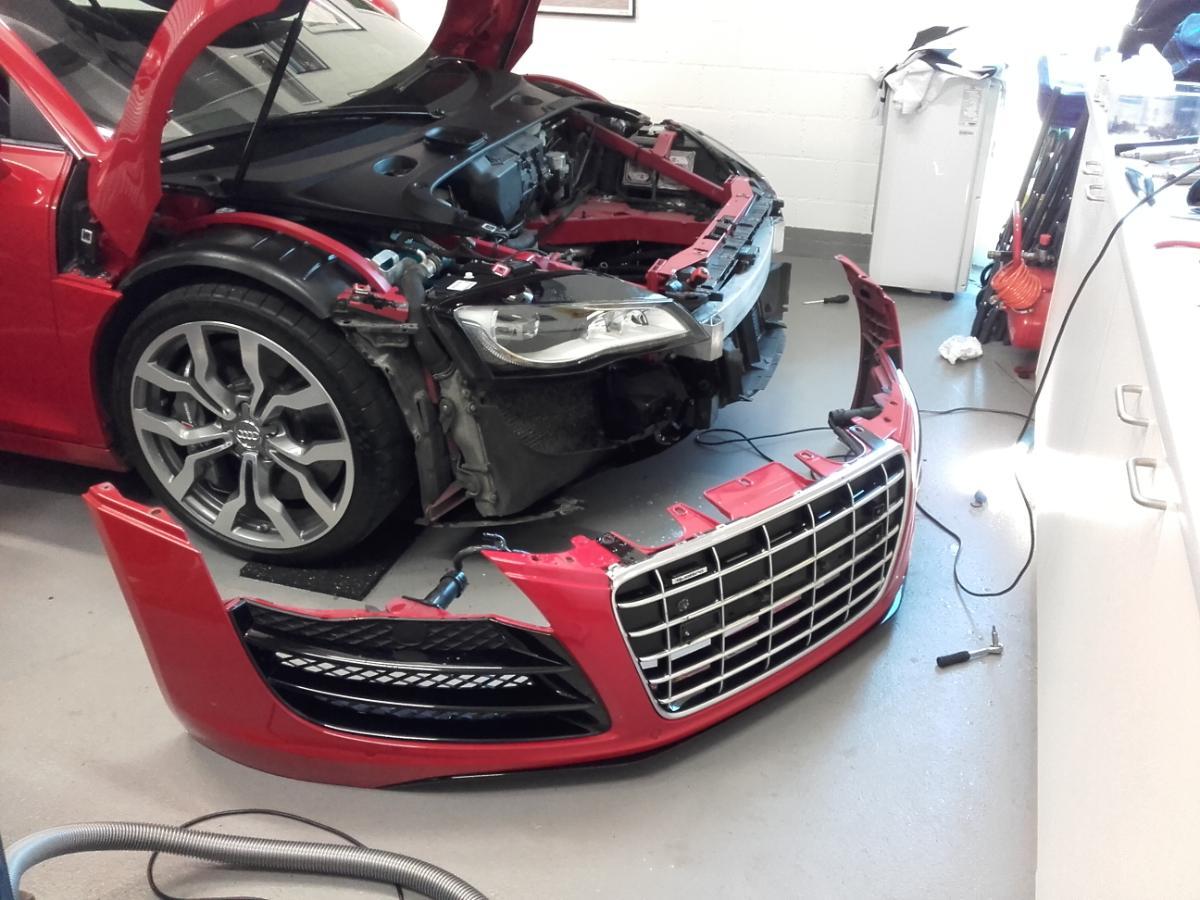

Und dann ist dann noch ein Parksensor vorne, was den Ausfall aller Sensoren und der Rückfahrkamera zur Folge hat.
Also demnächst zum freundlichen wegen Reifensensor und Batterie, den Parksensor mache ich bei einem Freund, der das Ding falls nötig auch gleich lackieren kann, da würde Audi sicher kräftig in den Geldsack greifen.
Kurios:
Der Parksensor lässt wie oben beschrieben das gesamte Parksystem samt Kamera ausfallen, nach einer Fahrzeugwäsche ist kurzfristig alles wieder da, vielleicht ist es nur eine lapidare Kontaktsache, evtl. Stecker oder so, wir werden sehen.

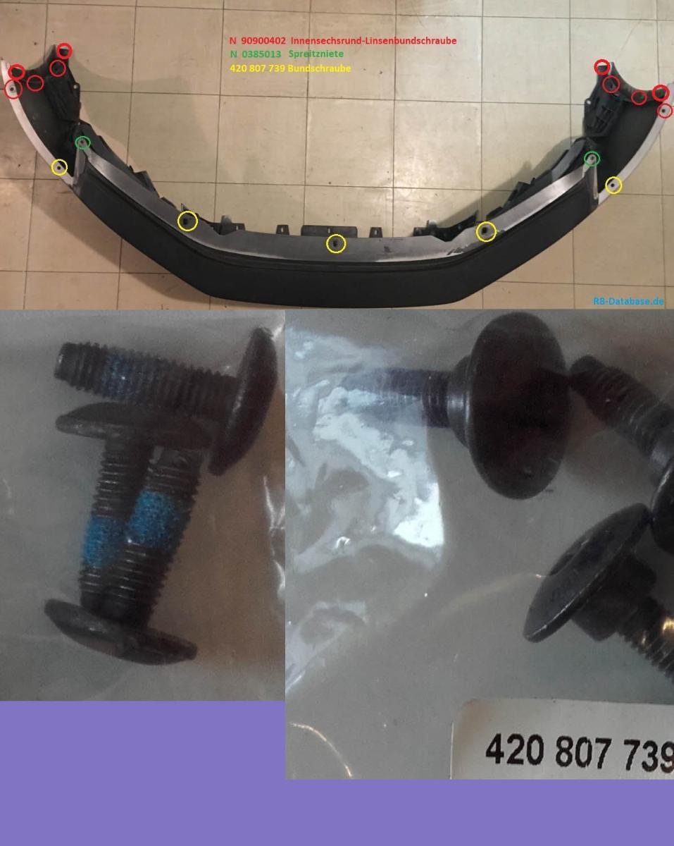

Ich würde mal den Frontspoiler vorne wegnehmen und die Kontakte prüfen, ist innert 45 Minuten unten, dazu brauchst du nicht mal einen Lift, geht in der eigenen Garage.
Im gleichen Aufwisch nimmst du noch den Kofferraum raus und kommst so an die Batterie - Synergien nutzen oder wie KH sagt Verbundarbeit.
vor 10 Stunden schrieb CountachQV:
Da geht man zum freundlichen nur um ein paar Schrauben zu holen und geht in Unterhosen wieder raus, die ziehen einem das letzte Hemd aus, ich weiß nicht mehr welche die teureren waren, die einen bekam ich für 1,20/Stück für die anderen wollten die 3,90/Stück haben. Da gabs  2 Wochen keine Butter mehr aufs Brot 🤪

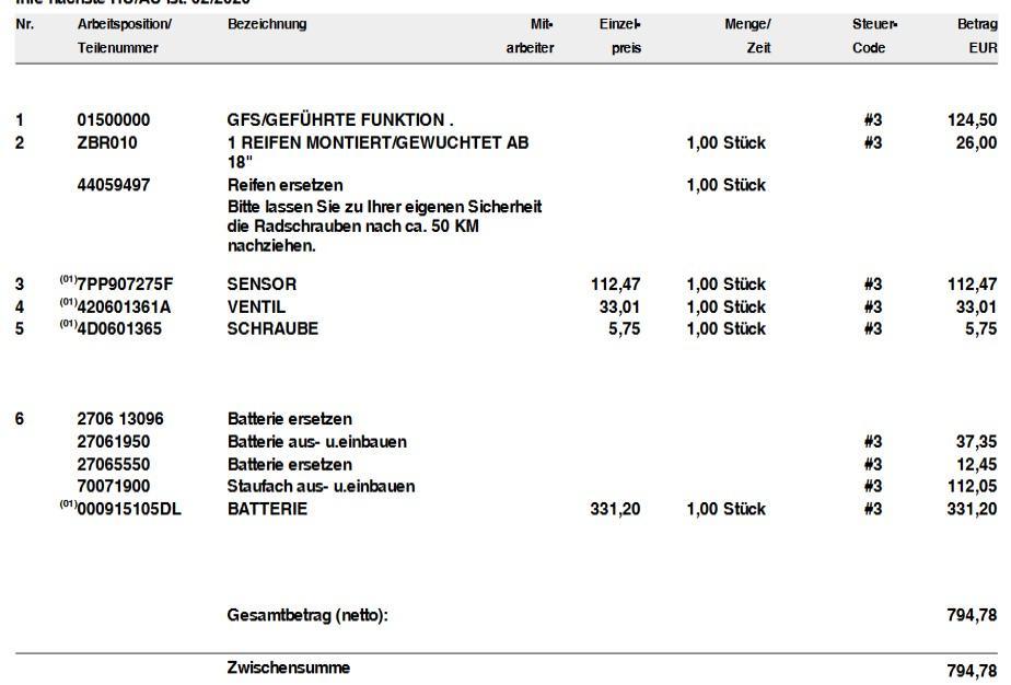

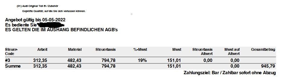

@buggycity Google mal die Nummer vom Sensor, den bekommst Du für 15,00 €, und dann ist der komplett mit Ventil und Schraube! Wenn Du da freiwillig hingehst, brauchst Du nie wieder Butter kaufen!
Der Batteriepreis ist auch eine Frechheit!
Bin ich froh, dass ich mir nur einen Ferrari leisten kann. Der Batterietausch hat mich vor ein paar Wochen irgendwas um die 80 Euro für die Batterie und eine Viertelstunde für den Einbau gekostet ;)
  • Haha 6
Hab mir jetzt eine Batterie bestellt, geht noch Händlerrabatt weg, das geht morgen über die Bühne, dabei gleich den Parksensor anschauen und da VCDS vorhanden versuchen wir den Reifensensor ausfindig zu machen. Auch den werd ich original organisieren da Zubehörteile meist Fehler auswerfen.
Unterm Schnitt ca. 600 € gespart, damit ist der Benzin für 1 Monat gesichert und für Butter reichts auch noch :ichbindoof:
Wenn Du den KV anschaust, stellst Du fest, daß vor der Teilenummer eine (01) steht. Das bedeutet, Audi verwendet hier auch Zubehörteile! Obacht!
