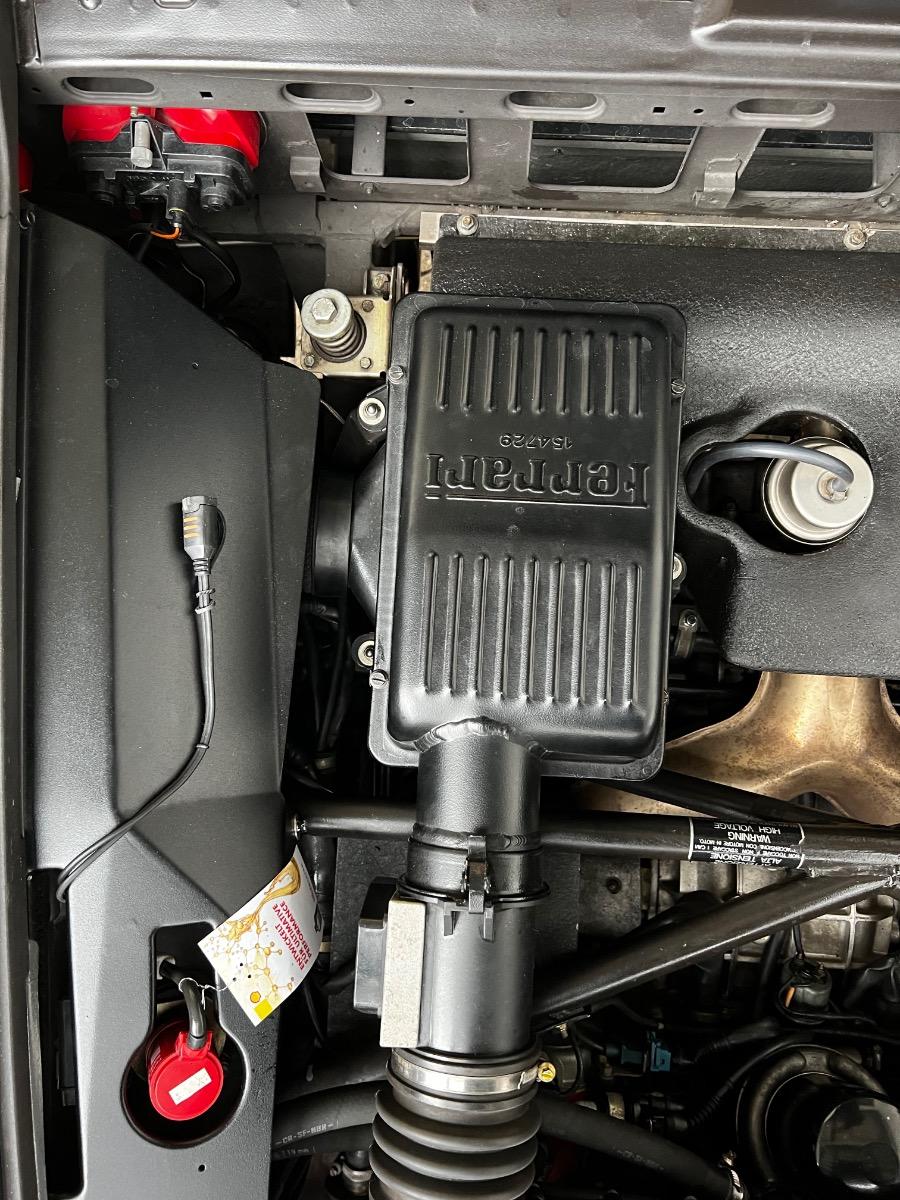

C-Tek dauernd an Pole im Motorraum.

also kriegt jetzt jeder bei mir einen Jogger mit fest montierten Anschlusskabel über die M8er Ösen und gut is.
