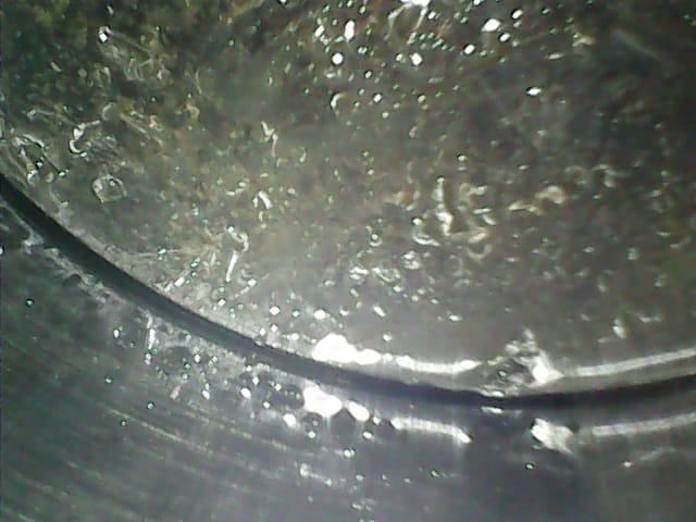

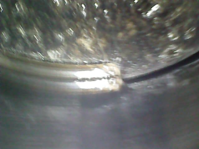

Finde den Thread nicht wieder,aber irgendwo war vor längerer Zeit mal die Rede davon,das sich Kat Bruchstücke nicht in den Brennraum "zurück gesogen" werden. Hier ein Beispiel,es geht doch:
FZ von einem Kollegen, Opel Astra Z18 xe Motor, im Kat fehlte ein Teil des Keramikkörpers, durch Endoskop kamera wiedergefunden 😁

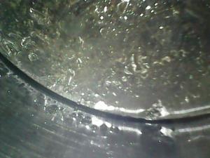

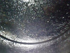

Das untere Bild zeigt einen "heilen" Zylinder, nur als Beispiel, wo das Öl geblieben ist, welches der Motor schon seit einiger Zeit verbraucht hat.
Die beiden oberen Bilder zeigen wie die Kat Reste in Zylinder 1 "gewütet" haben, dieser hatte null Kompression, weshalb die Endoskop-Kamera zum Einsatz kam. Der Motor lief bis zum Schluss, nur zeitweise lief er auf drei Zylindern.
