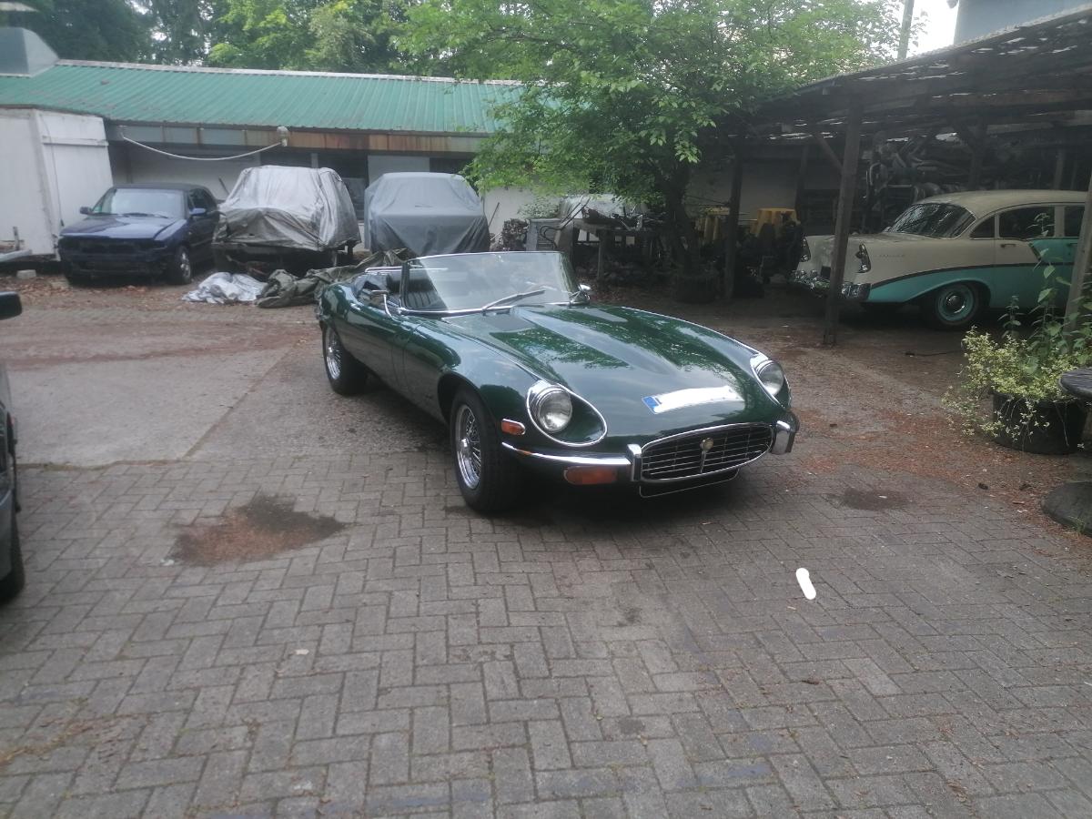

Geht auch offiziell, mit Eintragung sogar von der "Autofeindlichsten Stadt Deutschlands" (Bremen) anerkannt

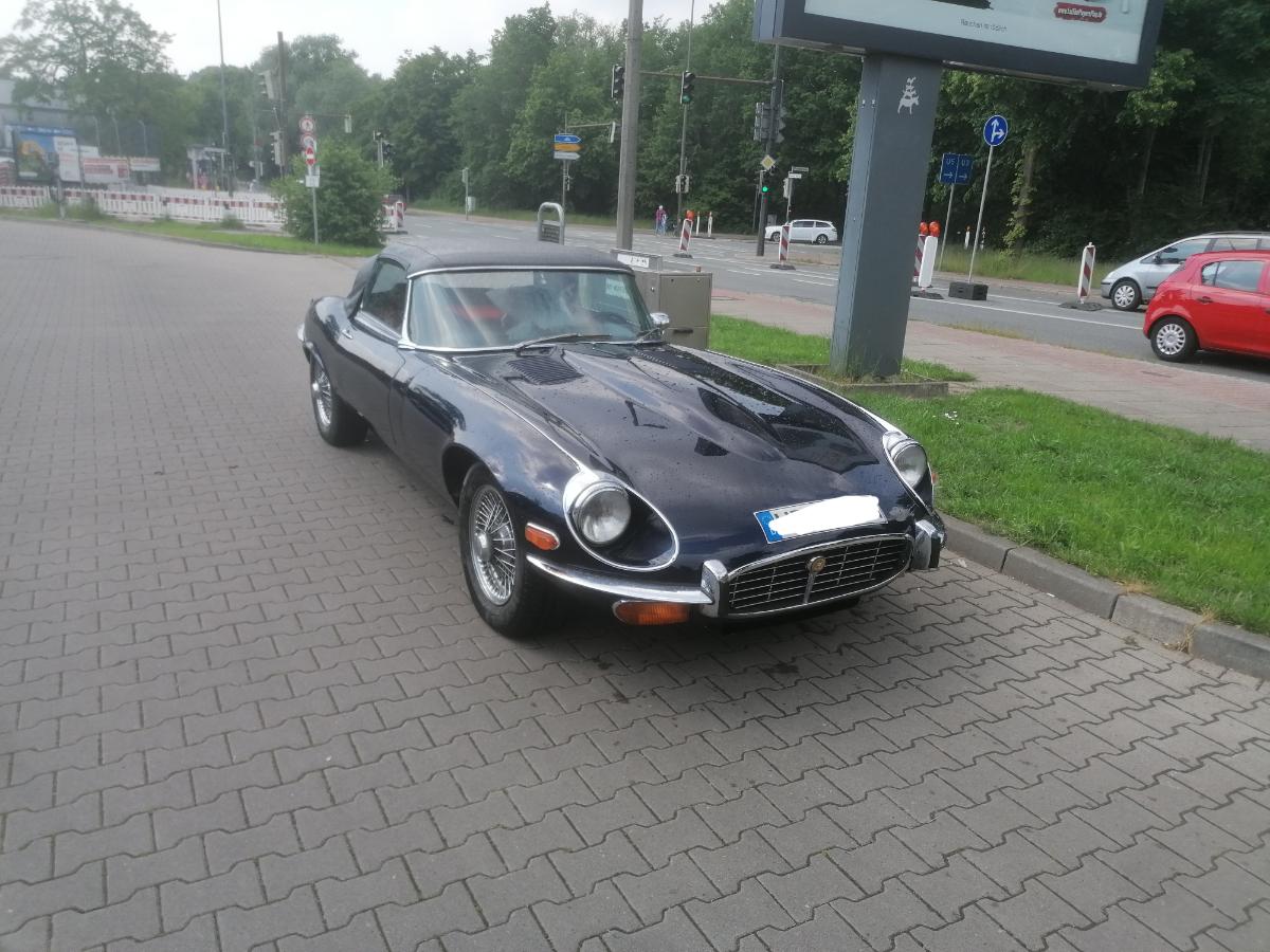

Wir haben hier jemanden, der hat ein abgestempeltes Kennzeichen. Ich habe ihn gefragt, wie er da dran gekommen ist. Dazu folgende Geschichte:
Er ist zur Zulassungsstelle gegangen, und da an die Behördenleiterin geraten. Die hat ihm dann ihre Liebe zum E-Type gestanden. Und sie würde gern mal in einem mitfahren.
Kein Problem, haben Sie Zeit, steht vor der Tür war seine Antwort.
Und dann sind die beiden einmal rund um die Stadt gefahren. Rechtslenker, das hat den Effekt verdoppelt. Und dann hatte er ein Klebekennzeichen.
Die Argumentation ist immer, dass mit dem normalen Kennzeichen die Luft für den Kühler auf etwa die Hälfte reduziert wird, und das führt zu Überhitzung.
