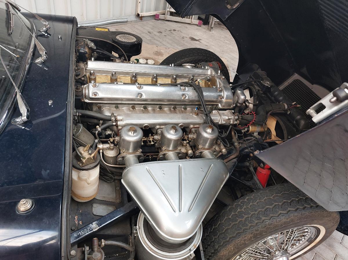

Ich möchte bei einen Serie 2 E-Type das 4-Gang-Getriebe durch ein 5-Gang-Getriebe mit Scongang ersetzen.
Wer hat das schon gemacht?
Wer kann Hinweise geben und/oder Teile verkaufen?
Es gibt schon lange diverse Anbieter für Umbauten auf Getrag 5-Gang (einschließlich Adapter bzw. Umbausätze und Gelenkwellen etc. hierfür) und auch viele bereits durchgeführte Umbauten.
Lediglich ein Beispiel: https://www.sk-jagspares.de/getrag-parts/
Alternativ könntest Du eine lange Hinterachse, beispielsweise 2,88, einbauen. Das senkt die Drehzahl deutlich. Allerdings leidet darunter die (maximale) Beschleunigung.
P.S.: H-Kennzeichen-kompatibel wäre der Getrag Umbau aber vermutlich nicht, wäre abzuklären. Lange Hinterachse ist kein Problem, weil eine zeitgenössische Option ab Werk.
