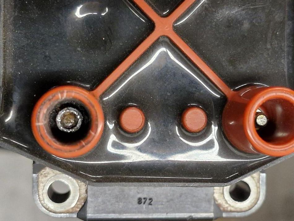

Ich habe mir grad nochmal die Zündspule zwecks Ausbau zum Durchmessen angeschaut. Dabei gesehen, dass ein Hochspannungskabel direkt beim Stecker nicht gut aussieht. Und es ist das Kabel von .... Zylinder 4. Zufall? Wohl eher nicht.
Auch zum Ausbau des Zündkabels muss der rechte Sammler mitsamt Gedöns weg, Mist. Und testen kann man das dann vor dem Zusammenbau auch nicht. Jetzt überlege ich mir das komplette Zündgeschirr neu zu machen, weil die Kabel lassen sind mit üblichen Mitteln nicht reparieren. Wäre ja noch schöner. Ein Satz kostet auch nur rund 1.500 €.
Da lob ich mir doch den Jarama, da wäre das in 1/2 h erledigt. Ohne das halbe Auto zu zerlegen und für ein paar Euro (Stecker + Kabel, Meterware). Früher war ALLES besser!!! Jarama 😍 ROFL.gif.6b605e81e69f9c13f192e6f72de170b4.gif
Edit: Zündkabelsatz kostet 2.000€ aufwärts 😒. Da wird es doch langsam interessant zu schauen, ob man solch ein Kabel nicht vielleicht auch "flicken" kann, ordentlich natürlich. Oder die das so konstruiert haben, dass jegliche Reparatur verunmöglicht ist ...

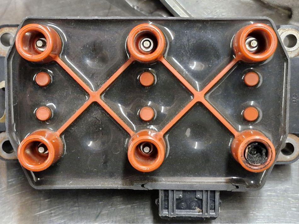

So, die Diagnose zu Zylinder 4 hat sich bestätigt. Da zündet nix mehr.
Jetzt fragt sich, ob die Zündspule hin ist. Ich denke eher nicht (gleicher Widerstand quer über benachbarte Zündspulen), aber wie dies hier raus bekommen?
Ich habs mir einfach gemacht und sicherheitshalber eine neue Zündspule geordert, bei Superformance UK (da gibts auch die spulenseitigen Stecker). Warum gibts in der EU für die Zündspulen keine brauchbaren Anbieter? Auf "Preis auf Anfrage" Angebote habe ich schlichtweg keinen Bock, denn das heißt für mich übersetzt "viel teuerer als anderswo". Wie bei Autos ja auch.
Die alte Zündspule hebe ich auf und versuche irgendwann mal den verbliebenen Steckerteil heraus zu prokeln. Und stelle die dann bei Ebay für einen Preis ein, der über dem Preis für ein Neuteil liegt, wie andere ja auch clown.gif.34d70523e258f5fb4168415d8c797e11.gif.
Immerhin scheint es, dass mir der Abbau des rechten Luftsammlers mit dem ganzen Gedöns erspart bleibt *puh*

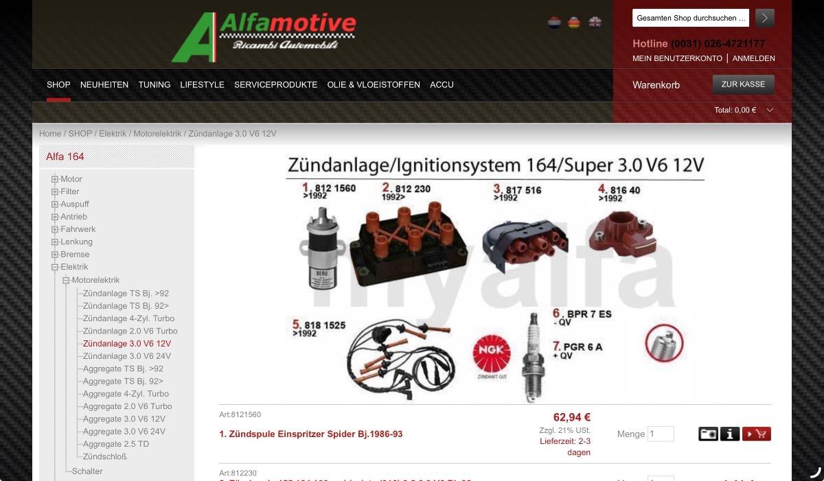

…. Kann es zufällig sein, dass vom Alfa 164 SUPER V6 die Zündspule identisch ist?
Es gibt diverse Zündspulen, die äußerlich gleich aussehen. Die Bosch Nummer ist 0 221 503 449 (=Ferrari 138224). Mit dieser Bosch Nummer gibts zwar Google-Treffer, aber bei den einschlägigen (EU) Teilehändlern immer "nicht auf Lager". Mir ist nicht bekannt, ob andere (gleich aussehende) Bosch Teile elektrisch kompatibel sind. Eigentlich wird das Ferrari Teil ja wohl keine Raketentechnologie enthalten, auch wenn Ferrari gerne anderes suggeriert ... 😎.
Kann natürlich auch sein, dass Ferrari Bosch veranlasst hat eine "eigene" Bosch Nummer für das Ferrari Teil zu vergeben, obwohl es baugleich mit anderen (deutlich billigeren) Zündspulen ist. Würde mich jetzt nicht überraschen :ph34r:. Aber genaueres weiß man bzw. ich nicht.
Der einfachste "Trick" seitens Ferrari wäre ja einfach die Pinbelegung "proprietär" machen zu lassen, also eine spezielle "Ferrari Version" eines ansonsten gängigen Teils. ... Wäre ja nicht das erstemal ...
P.S.: Ich sehe gerade, der Anbieter zu Deinem Bild hat bei dieser Alfa Zündspule auch "Preis auf Anfrage" ... :D
Da würde ich bei BOSCH in Karlsruhe mal nachfragen.
vor 1 Stunde schrieb Jarama:
...scheint das gleiche Prinzip wie beim 348 zu sein, d.h. die ggü. liegenden Anschlüsse sind jeweils durch eine Sekundärspule verbunden und zünden gleichzeitig: ein Zylinder im Kompressionstakt, der andere im Auslasstakt, und bei der nächsten KW-Umdrehung umgekehrt. Dann könnte man die Kabel an diesen Anschlüssen auch vertauschen.

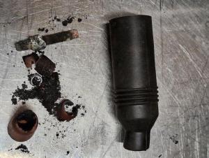

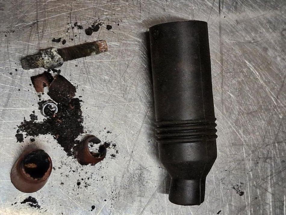

Leider war die Kontakthülse des Steckers regelrecht festgebrannt Mit einem zahnärztlichen Kugelkopffräser habe ich die Hülse seitlich aufgefräst und letztendlich heute ab bekommen.
Jetzt warte ich nur noch auf die bestellten Stecker, dann werde ich sehen, ob die Spule es noch tut.
