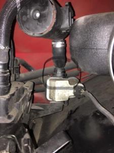

Bist du jetzt sicher ,dass du da den benzinfilter abmachst . Wenn ich richtig dran bin hat der f430 die filter in den pumpeneinheiten integriert . Mach mal ein bild aus größerer distanz damit man besser erkennen kann ,wo das ist

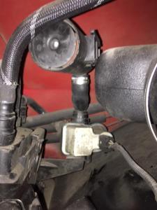

Guten Morgen,Nr 11 ist am Filter mit einer einmal Schelle verbunden
auf der anderen Seite ist ein Stecker(Filter der OBD Pumpe)
den Filter habe ich bei Lueg gekauft.
Der Schlauch Nr. 10 eine Seite ist eine Schelle die zerstört wird und auf der anderen Seite ist eine Steckverbindung.
Da man schlecht an das Bauteil rankommt meine Frage die Klammer zusammendrücken oder mit Werkzeug spreitzen.
Normalerweise zusammendrücken, dann werden zwei Haltenasen gespreizt, geht aber meist sehr schlecht ?
Am Besten kurz mit dem Fön warm machen und etwas Silikonspray o.Ä. dransprühen.

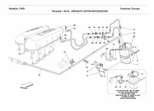

P.S. da fließt aber kein Sprit, sondern nur Luft, denn das ist das Entlüftungssystem der Kraftstoffanlage und geht in einen Aktivkohlefilter, bzw. wird wieder angesaugt ....

Der Filter ist mir als Benzinfilter verkauft worden.
Wo ist der Benzinfilter ?
Werde heute Abend mein Glück versuchen.

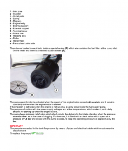

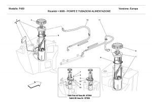

Es gibt beim 430er streng genau genommen keinen ... zumindest keinen, den man als Ersatzteil bekommt ?
Das was dir verkauft wurde ist wie gesagt im Entlüftungssystem und muss nie erneuert werden.
Das ist richtig. Die filter sind in den tauchpumpen integriert. Das was du da abbaust hat mit der kraftstoffdampfabscheidung zu tun und ist eigentlich wartungsfrei. Wenn überhaupt ,dann sollten hier die aktivkohlebehälter erneuert werden
Danke für Eure Antworten.
Dann werde ich es ins Lager legen und unter Kontenklasse 2 verbuchen. a.o.Aufwand
Schönes Wochenende
Hat geklappt, mit Kraft.
