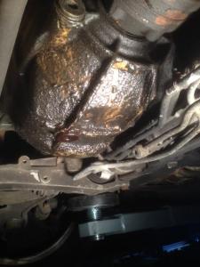

Das Ausgleichsgetriebe an der Vorderachse ist stark verölt. Das abgelassene Öl, ca. 1 l sieht eigentlich noch gut aus.
Noch ein Bild des Nehmerzylinders der Längssperre sowie des Ausgleichsgetriebes.
Die Wellendichtringe am Vorderachsgetriebe und auch hinten sind bei 300.000 km definitiv hin, das ist so sicher wie das Amen in der Kirche.

Habe inzwischen alles ausgebaut. Die Wellendichtringe werden getauscht. Die Längssperre habe ich auch ausgebaut, ein etwas schwieriger Vorgang.
