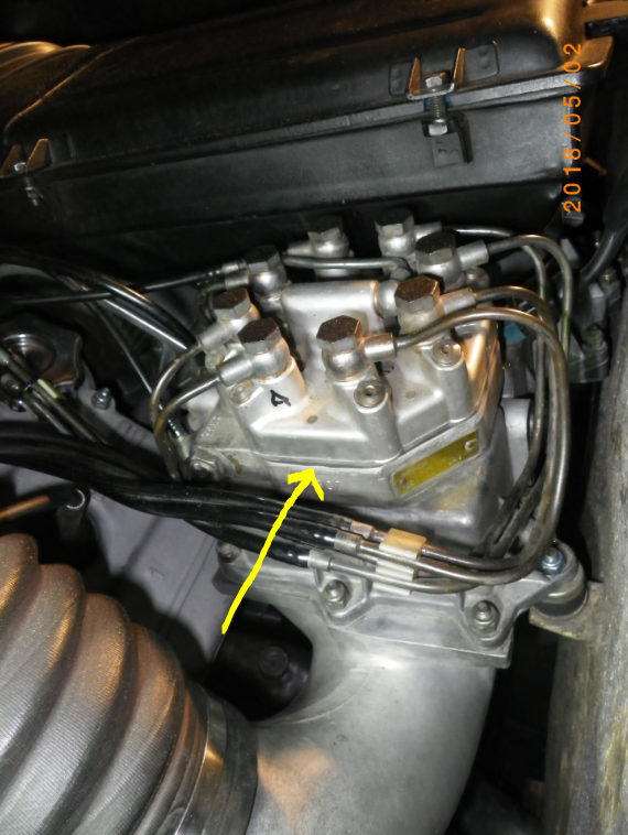

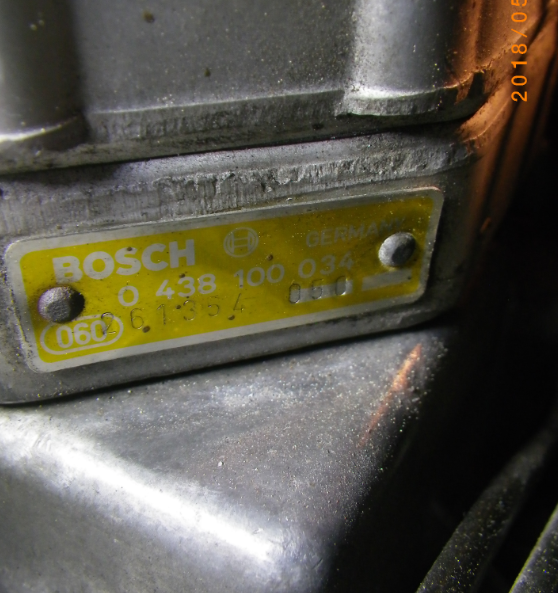

Frage #11    Hat jemand den Mengenteiler schon selber aufgemacht und auch die Membran getauscht ?
Es geht eigentlich um das Inspizieren des Steuerkolbens und Dichtungen. Der Tausch der Membran wäre dann auch gut, wenn man diese überhaupt bekommt. Hintergrund sind Drehzahl-Hänger aus einem anderen Thread.

Frage #12    Hat jemand den Mengenteiler schon selber aufgemacht und auch die Membran getauscht ?

vor einer Stunde schrieb paul01:
Nein, das versuche ich so lange wie möglich zu vermeiden.
Unser GTSi lief bis vor kurzem auch nicht ganz so wie man sich es vorstellt. Dachte es seien die Zündkabel. Mit den neuen Taylor Kabeln wurde es etwas besser. Dann einen Cocktail aus frischem Sprit, 2T-Öl (ca 1:100) und Einspritzdüsenreiniger. Tadaaaaa: schnurrt wie man es erwartet. Gefühlt lief der Motor noch nie so weich, in allen Bereichen. Vom 2T Öl merkt man am Auspuff überhaupt nix.
Die Einspritzanlage will ich so lange es geht unberührt lassen. Wenn dann steht gleich das volle Programm an. Neue Düsen, Leitungen überarbeiten (wie in dem thread von khv) und den Mengenteiler in Neuzustand zurückrevidieren ^^

Meiner läuft gut. Zündung vor einiger Zeit komplett erneuert. Warmlaufregler überprüfen lassen in Holland.
Es sind nur die gelegentlichen Hänger da, also Drehzahl manchmal nicht auf Leerlaufdrehzahl runter. In Verbindung mit Feuchte/Benzingeruch im Rüssel vor der Drosselklappe ist aktuell für mich nur noch der Mengenteiler übrig (anderer Thread. Idee auch von Hannes308).
Dass man, wie von Tom oben gezeigt, die Dichtungen noch komplett bekommt, hilft hier sehr gut weiter. Das ist bei meinem Warmlaufregler nicht so. Die Dichtung gibt es überhaupt nicht mehr.
Im Verdacht sind eigentlich 2 O-Ringe am Steuerkolben. Es soll nichts wirklich verändert werden.

ist schon lange her da haben wir einen zerlegt und den steuerkolben mittels  nevrdull (der imprägnierte rolladengurt) den wir in einen dünnen streifen geschnitten und dann mehrfach  um den kolben gewickelt zum läppen wieder schön saugend laufend gemacht...das ganze wurde damals ohne dichtsatz gemacht,nur die o-ringe waren aus einem spendermengenteiler

Ich tippe aktuell mehr auf eine Dichtung am Kolben. Trotzdem würde der Kolben spiegelglänzend gemacht mit Bild.
Habe nun 30 cm vom Rollladengurt rausgeschnitten. Aber jetzt ist dunkel.
Paul
ich muss noch überlegen, ob das aufgemacht wird. Da fallen ja auch gleich Federn, Plättchen.. raus und das mindestens einseitig.

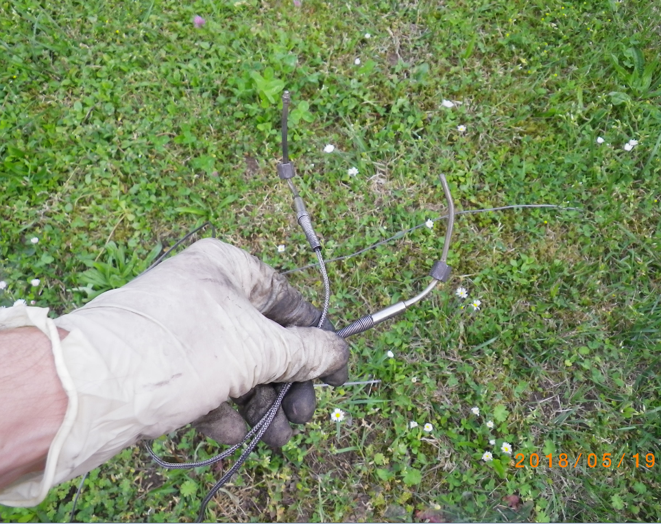

nun weiter mit der noch offenen Frage #10    "Kann man die Temperaturfühler bei nicht vorhandenem Kat komplett rausnehmen ?"
Habe jetzt die beiden Kabel abgeknipst. Sie verschwinden Richtung Spritzwand. 10 cm habe ich raushängen lassen, um in Notfall was zu basteln.

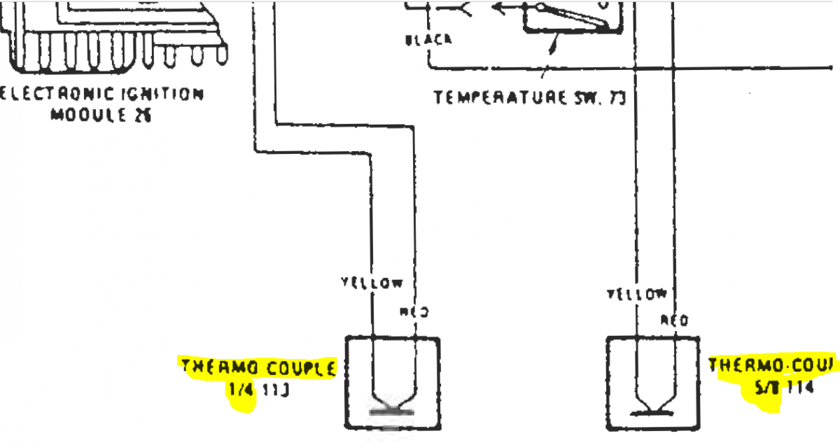

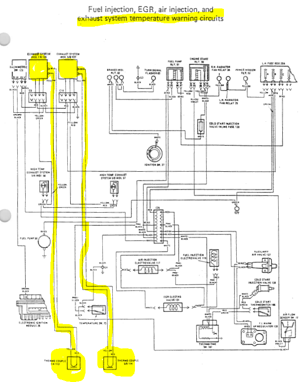

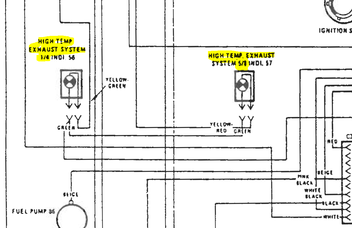

doch was gefunden, das evtl. passt (Quelle: Wiring Diagrams 308 GTBi GTSi):
image.thumb.png.30df7c151a8c744b2379cf15b3558da3.pngimage.thumb.png.a50d77001ef80c532cfef19be528d211.png
So wie ich das verstehe geht also nichts direkt in ein Motorsteuergerät, sondern erstmal wohl in kleine Kisten wie bei vielen solcher Autos. Wo diese sind, ist nach wie vor unklar.
Danach wohl eine schwarz/braune Leitung, die ich noch nicht verstehe, ins Motorsteuergerät.

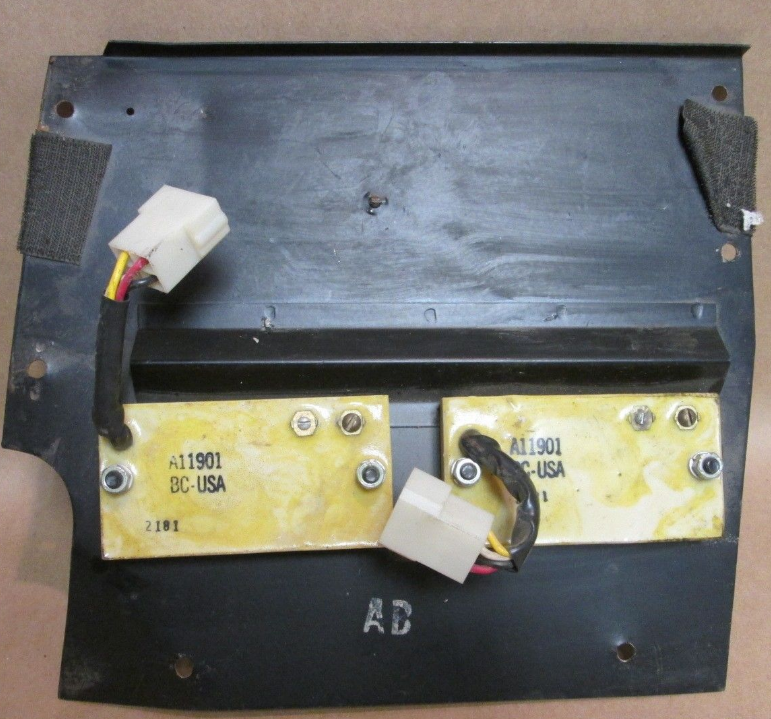

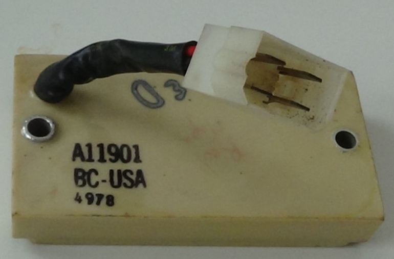

hier evtl. das passende Bild. Das muss eigentlich beim 308 GTSi für die US-Version sein, also nicht weil es draufsteht (Quelle: https://www.ebay.com/itm/Ferrari-308-Catalytic-Converter-Temp-Warning-Light-Control-Module-P-N-111745-/272226199445 ):
"Here is a good Ecu for 308 Gts-Gtsi Ferrari in good working order will work on 1977-1985 308 Gts and 1985-1989 328 Gts Ferrari Part# P/n111745 "
Das sieht dem für die frühen Diablo sehr ähnlich. Dort ist es in der Nähe der Kats verbaut.
Paul

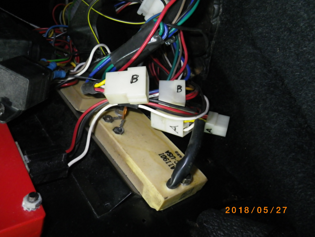

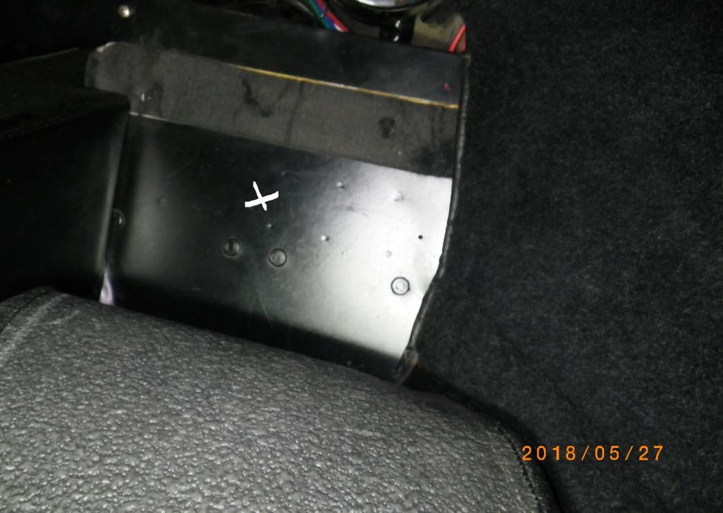

schau mal im Beifahrer-Fussraum :wink:
aber was - for god`s sake - willst Du mit den Dingern ?
häng` sie ab, trenn` die Thermocouples und schmeiß` die Kats raus gegen test pipes  - original Teile in`s Regal )
Gruß vom Lago
Michael

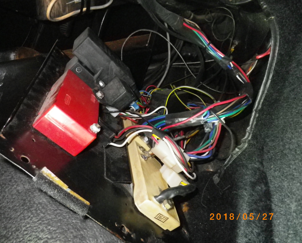

hier also die Doku.
Das ist das Blech im Fußraum:
Beim Lösen des Blechs sieht man sofort die glänzenden Kabel, die nach hinten führen.
Hier sind die beiden. Und noch vieles andere, das auch evtl. mit einer lahmgelegten alten Alarmanlage zu tun hat:
Gleich weiter.
Paul
vorher noch ein Test mit "Zündung an". Wieder nur einseitig Lampe "Slow Down Cyl 1-4". Das spielt aber jetzt keine Rolle mehr.
Hier aufgemacht:
Also nicht die Sensorkabel.
Das kurze Testleuchten beider Lampen gibt es danach nicht mehr. Sie sind jetzt dauerhaft aus.
Kurze Fahrt war auch bereits. Alles ok.

Frage #10    Kann man die Temperaturfühler bei nicht vorhandenem Kat komplett rausnehmen ?
ist nun erledigt inkl. Nachwehen.
Das Ganze sieht aus wie beim Diablo. Dort auch so gemacht vor wenigen Jahren.
