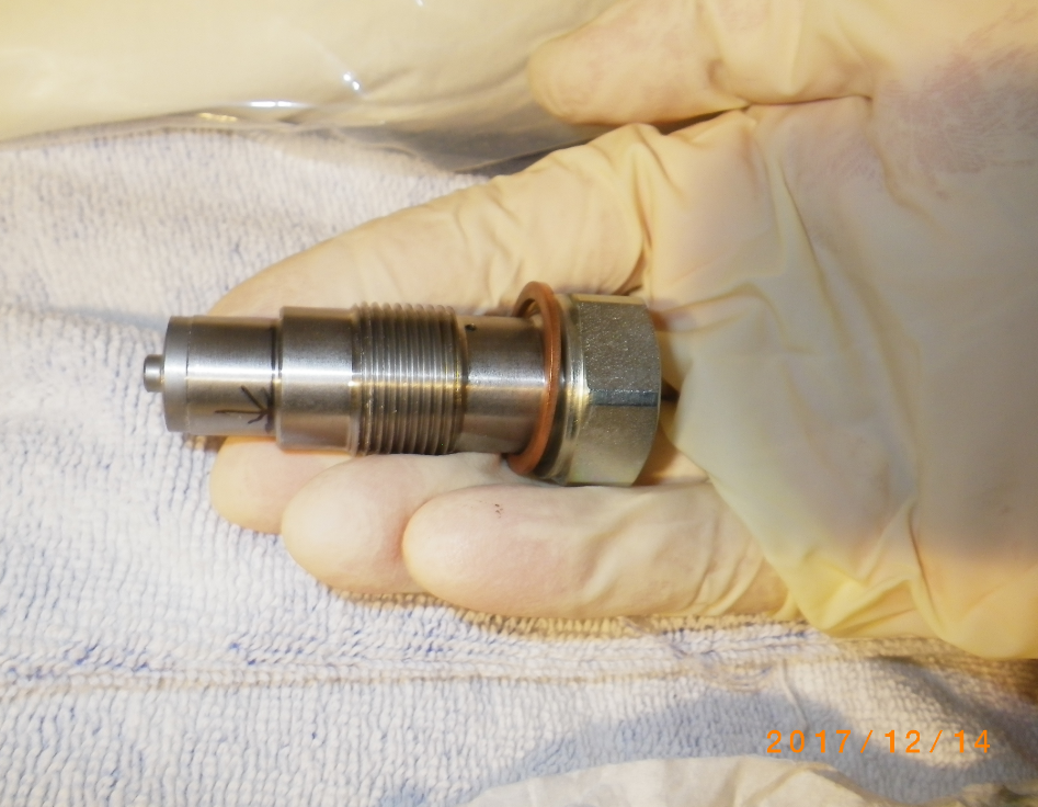

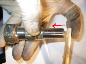

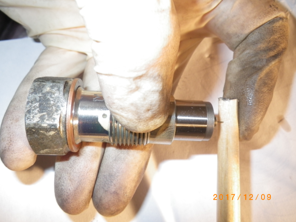

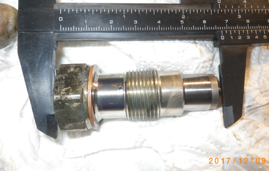

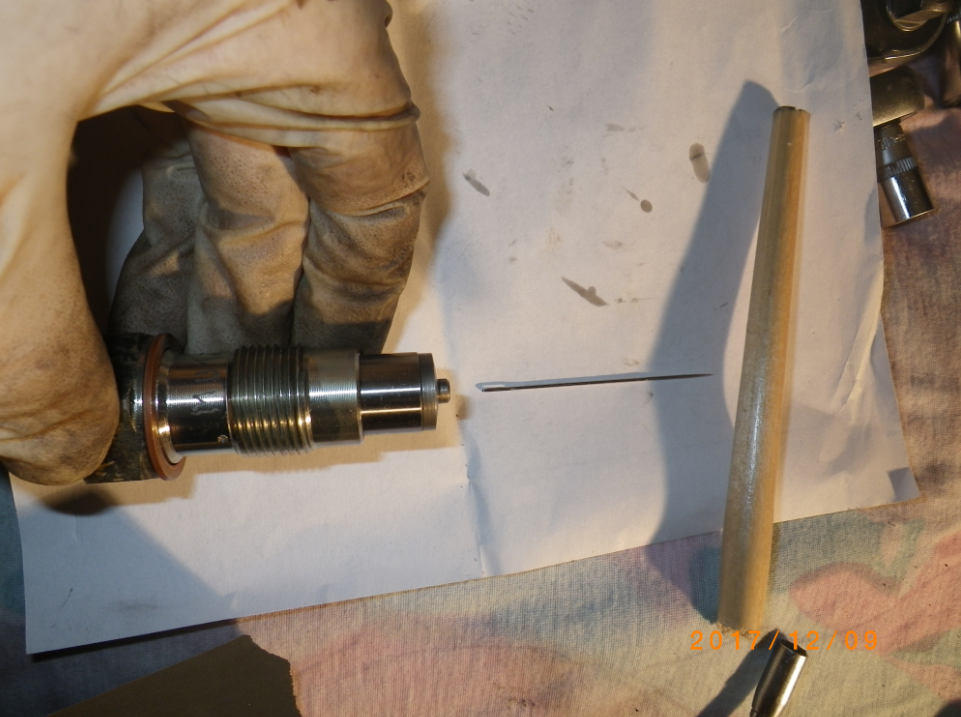

Rückstellen des hydraulischen Kettenspanners beim Diablo und Murciélago (z.B.  Lamborghini 07M109255 )
Man kann dann mit ganz wenig Kraft in einem Rutsch den Kolben reinschieben:
image.thumb.png.79ff34b75ae9efd7a1eb67b818831a11.pngimage.thumb.png.faf7461f70afb6a88d17bb49ad5b08f6.png
Das Ergebnis entspricht dem Auslieferungszustand:
Das Holz ist unnötig. Wurde nur benutzt, da ich eine Nadel rückwärts reingesteckt habe. Also aus Rücksicht auf den Handschuh.

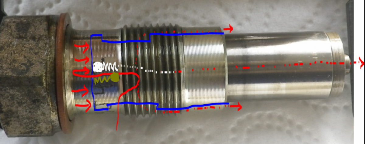

So ist nun dank Tom die 3. Frage/Bedenken erledigt, ohne den Kettenspanner aufzuflexen (bisher). Damit ein Leser nichts verwechselt: Das Prinzipbild von Tom hat mit diesem Kettenspanner wenig zu tun. Der vorhandene Kettenspanner hat kein Rücklauf/Rückschlagventil nach außen hin. Das war ja weit oben durch das unbehinderte Durchblasen in beide Richtungen bereits geklärt. Es hat auch nicht die Federunterstützung, also rein hydraulische Kräfte auf den Kolben.
Es ist wohl wie oben angenommen mit einer anderen Ventilanordung (weiß->grün) oder Doppelventil:
Ob es wirklich Kugeln oder Teller sind, ist technisch nicht relevant für die Ventile. Evtl. später doch noch aufflexen.

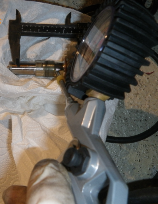

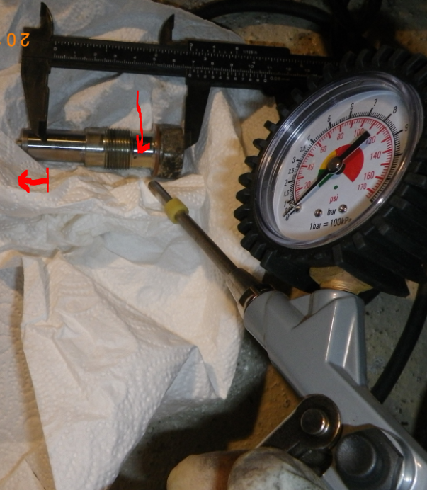

die 4. und letzte Sache war ja die Testmöglichkeit. Das ist nun erstmal "trocken" über Luft gemacht und funktioniert:
image.thumb.png.1b17c073cb4658d883f764e1d90969c9.pngimage.thumb.png.b7da5e070f395f669f8a98f9a82af124.png
So ist jetzt erstmal kein Punkt/keine Frage/kein Bedenken mehr offen vor dem Einbau.

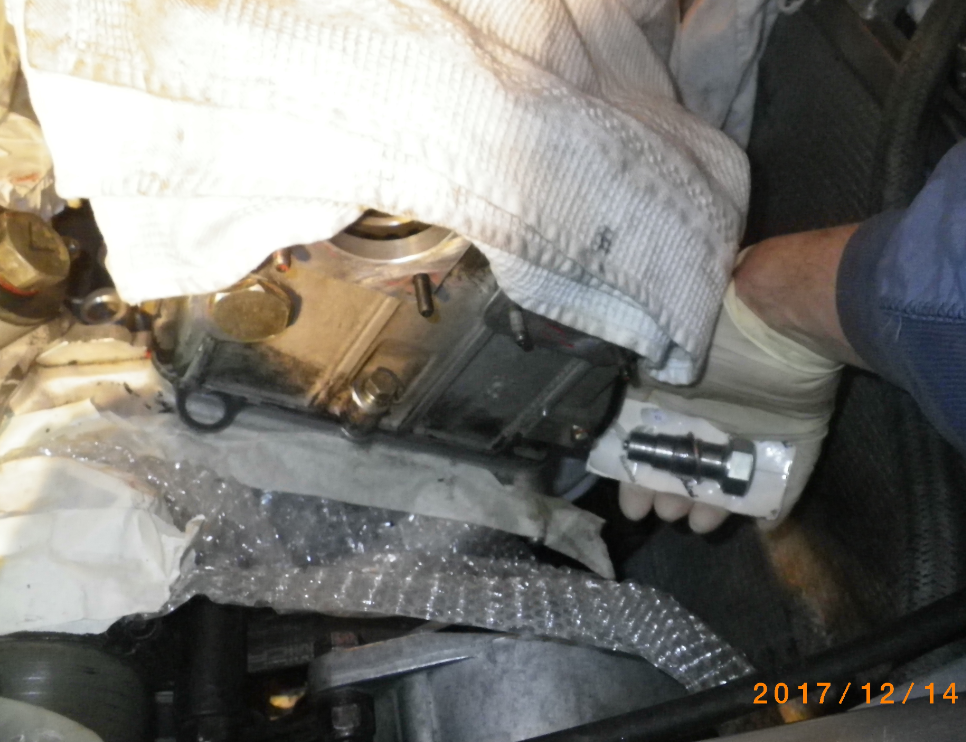

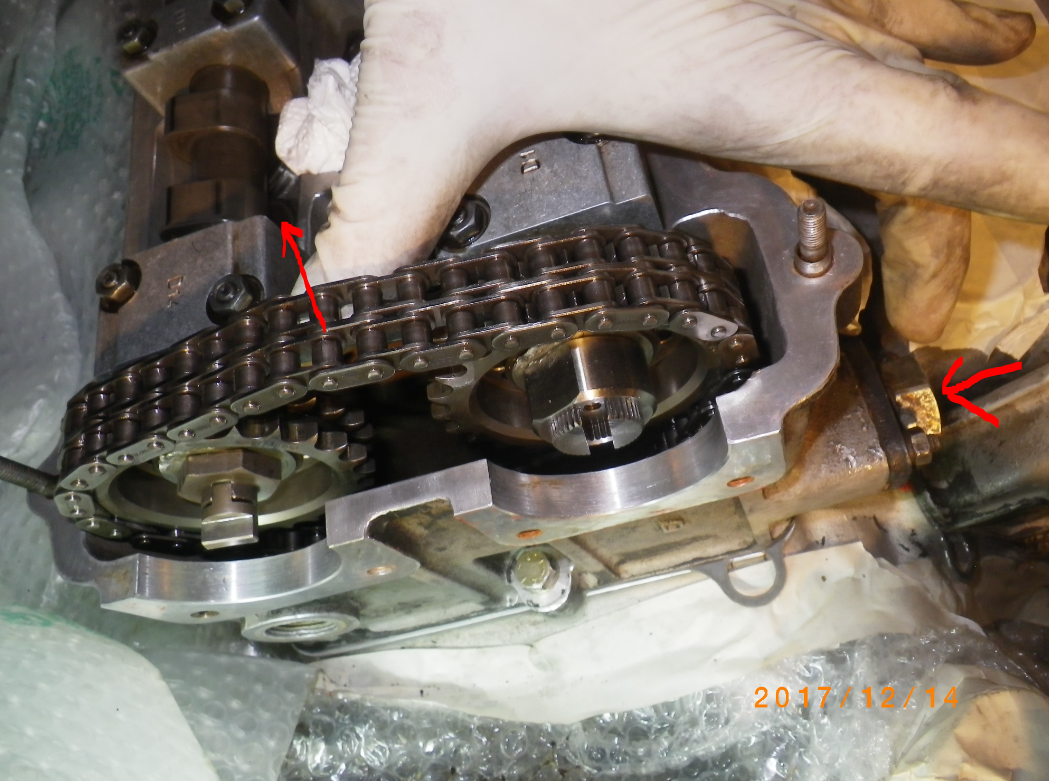

die beiden Kettenspanner sind nun eingebaut. Linke Bank der alte, rechte Bank der neue:
image.thumb.png.56add330b2c29317874263e4c792fe45.pngimage.thumb.png.b4db3a6d75aba5cbd3711ad0ae53e9dc.png
Wenn die rückgesetzten Kettenspanner eingebaut sind, liegen die Gleitschienen geradeso ohne Kraft an den Ketten.
Runterspringen können die Ketten nicht.

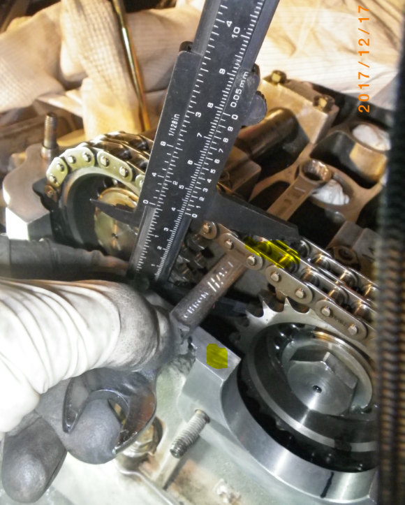

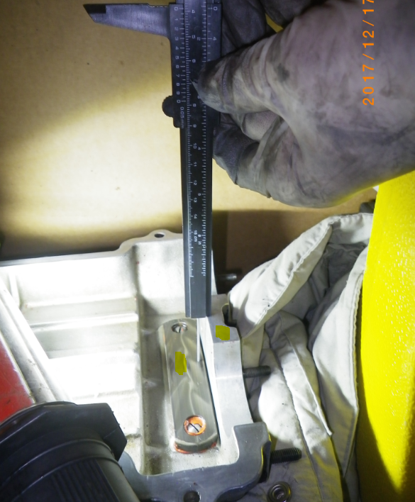

jetzt gemessen wieviel die Gleitschiene eintaucht:
image.thumb.png.fa20d64ceeee4bdc63fab65fb2915e30.pngimage.thumb.png.ed9d36f4579f438e6a44d87a61d0b9bb.png
Sie drückt also die Kette um 40-39 = 1 mm runter. Nicht so viel wie befürchtet.
