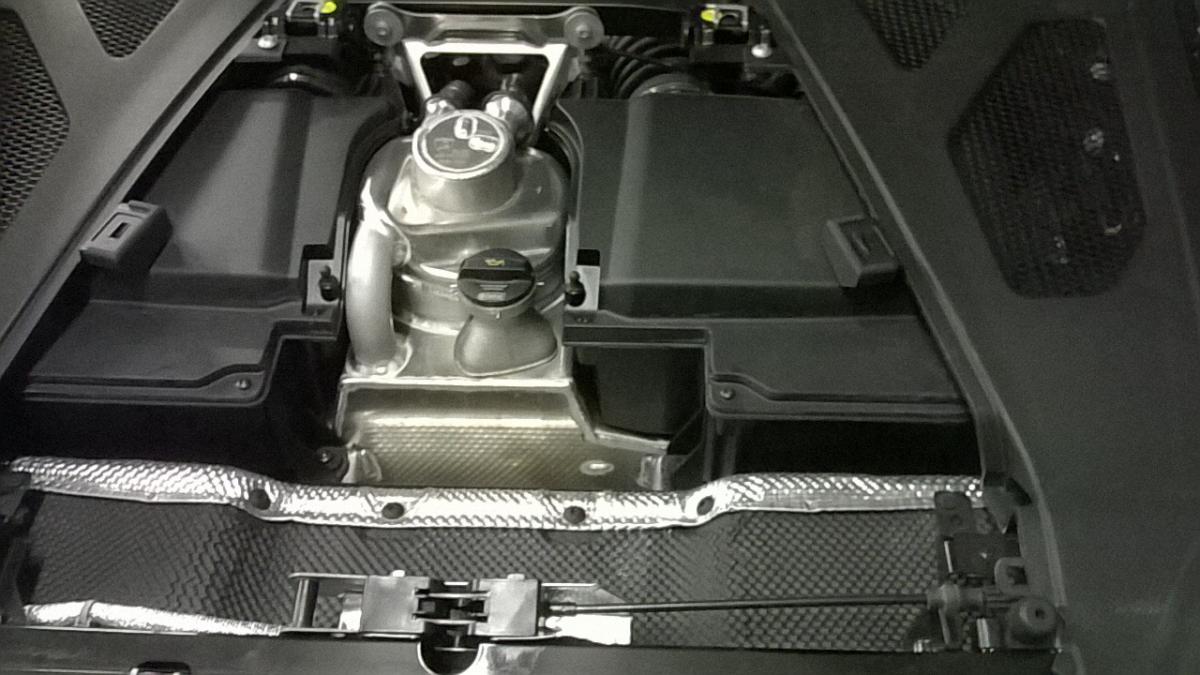

Hallo liebe Leute,
ich hab nun seit fast 2 Wochen meinen Huracan 580 /2 und möchte das Öl kontrollieren. Weiß jemand wie das Geht ???  oder könnte ein Bild von der Beschreibung in einer deutschen Bedienungsanleitung  machen und Anhängen ?
ich hab leider nur eine auf italienisch.... die Deutsche ist schon bestellt aber ich weiß nicht wie lange das dauert.

Ölkontrolle ist nur möglich wenn man die hintere Abdeckung abbaut. Alle Schrauben lösen und in der Mitte nach oben wegziehen. Sie ist in der Mitte nur gesteckt. Ölkontrolle bei warmen laufenden Motor durchführen.
Ohne der Abdeckung könnte man bei geschlossenen Motordeckel an den Öleinfüllstutzen kommen !!!!!!!
war dann ja eine erfolgreiche "österliche ölmesstabsuche"
