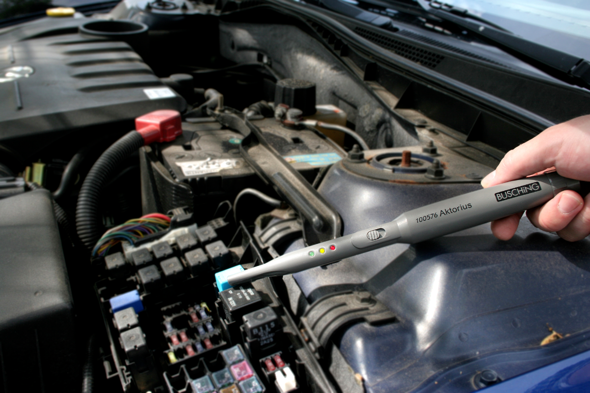

Beim Stöbern im Netz habe ich dieses Teil entdeckt. Es detektiert von Spulen ausgehende Felder jeglicher Art. Man kann es also zur berühungslosen Prüfung von Komponenten, welche Spulen enthalten, ohne Demontage einsetzen, also Zündspulen, Einspritzventilen, sonstigen Ventilen (Heizung, Tankentlüftung, etc.), Sensoren mit Spulen, usw. einsetzen. Dürfte eine erhebliche Arbeitserleichterung bei eventueller Fehlersuche sein, für übersichtliche rund 60,--. Wenn ich richtig sehe, brauchts noch nicht einmal Batterien.
https://www.busching.de/catalog/product/view/id/351135
Siehe auch im Link unten rechts das Video.
