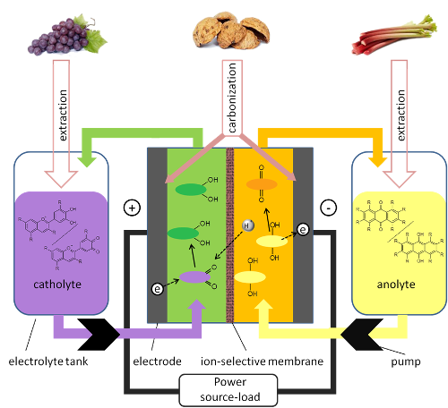

Ansonsten, das ganze ist gar nicht richtig zu Ende gedacht. Denn es gibt auch eine organische Biovariante der Redox-Flow-Zelle.
Einfach in die eine Öffnung Trauben rein, in die andere Rhabarber. Nur, wo gibts Trauben und Rhabarber in heimischen Gefilden zur gleichen Zeit?
