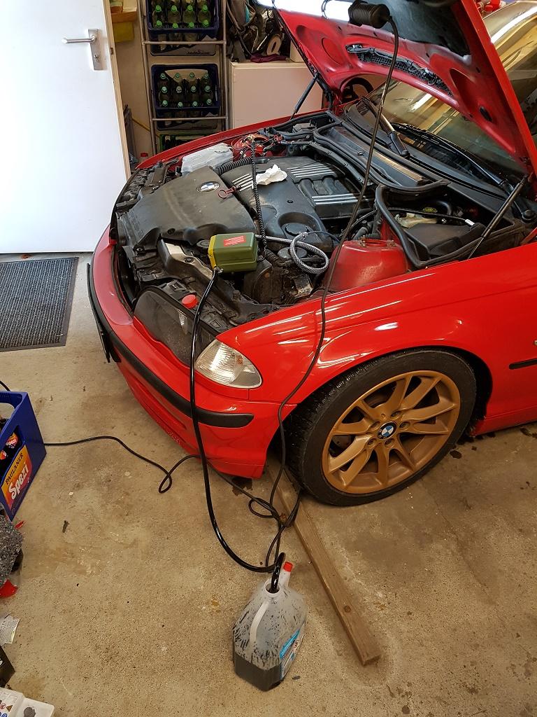

Bei meinem Alltagesauto war mal wieder ein Ölwechsel fällig. 1999er BMW e46 320d Vor-Facelift mit 260tkm auf der Uhr. Der Wagen wird im Jahr rund 50tkm bewegt und bekommt die notwendigen Reparaturen in Eigenregie, einfach weil ich Spaß dran hab an der Karre selbst Hand anzulegen. Der letzte Werkstattservice ist wohl gut 150tkm her, seit her mach ich die Services halt selbst, ist ja auch kein Hexenwerk.
Wie gesagt, langsam stand mal wieder ein Ölwechsel an und weil ich bei den Minusgraden keine Lust hatte mich unters Auto zu legen oder extra in eine Mietwerkstatt zu fahren, suchte ich hier Alternativen. Dabei stieß ich auf das Thema "Öl abpumpen".
Nach etwas Recherche wollte ichs mal ausprobieren und bestellte mir von Proxxon die Ölabsaugpumpe 25262, knapp 40 Euro das Teil, eine Sonde ist gleich dabei und mir Werkzeug von Proxxon hatte ich bisher gute Erfahrung gemacht.
Eigentlich ists ganz einfach, Motoröl sollte warm sein, die Anleittung der Pumpe sagt 40°-50°C.
Ölmessstab rausziehen und in das Rohr die Sonde einführen.
Ölfilter und Öleinfüssdeckel öffnen.
Pumpe an die Autobatterie oder (wenn Batterie hinten verbaut ist) Pole im Motorraum anschließen.
Ablaufschlauch in einen ausreichend großen und geeigneten Behälter legen, zB. alter Ölkanister.
Pumpe anschalten und schauen wies Altöl im Behälter landet.
Anschließend wieder alles verschließen, Neuöl einfüllen und Pumpe und Schläuche säubern.
Zeitaufwand für alles waren 5 Minuten, kein einziger Tropfen Öl wurd verkleckert und von den 5,5l Motoröl sind 5,0l rausgekommen.
