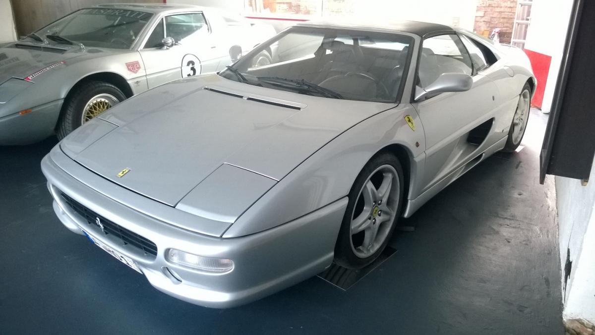

Nebenfrage: Was für ein Produkt hast du in deiner Garage auf dem Boden verlegt? Woher beziehbar?
Hallo Norbert,
für mich sieht das wie ein normaler, verklebter PVC Belag aus, eventuell als Industriebelag ausgeführt, also belastbarer. Gibt's einige Firmen, die diesen Belag verarbeiten können.
LG Andreas

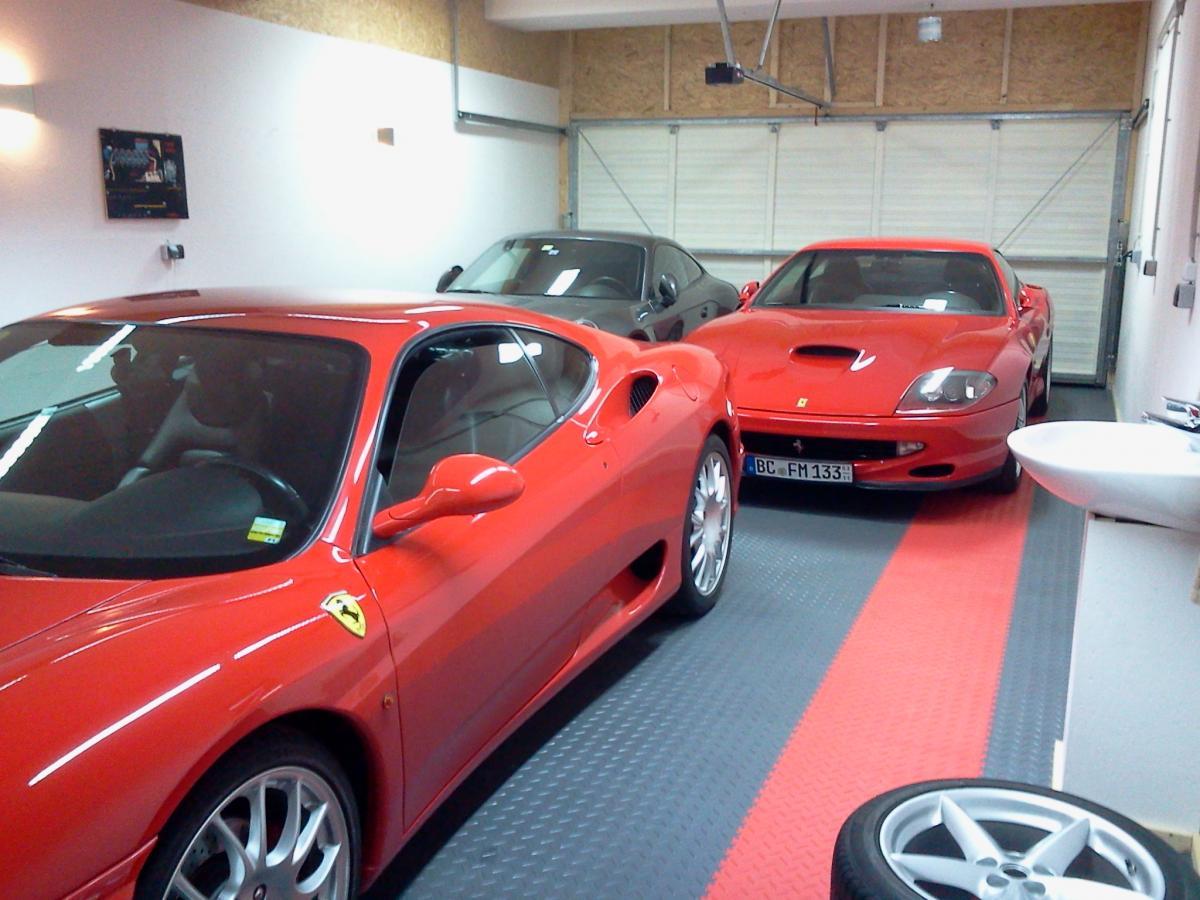

Garagenboden
Das Foto vom 12.Januar zeigt u. a. meine Garage. Verlegt sind Klickfliesen, PVC, 4 mm dick, 50 x 50 cm.
Siehe Technikplaza.de
Boden muss eben sein. Die Fliessen werden einfach zusammengeklickt. Schneiden am Besten mit einer Tischkreissäge.
FM 133   Peter
Ich habe in meiner Garage einen ähnlich wie Laminatpanele verlegbaren PUR Boden. Einfach und schnell zu verlegen und sehr dekorativ (sieht eher nach Wohnzimmer aus). Der Untergrund muss eben und glatt sein, wie bei dem PVC Belag.
Ich hatte PUR ausgewählt (Vollmaterial), weil angeblich bei PUR keine Weichmacherwanderung von Reifen in den Belag stattfinden soll (erkenntlich an braunen Flecken wo die Reifen aufstehen). Bei PVC soll das demgegenüber passieren, weshalb dunkle und nichtfarbige Böden empfohlen werden. PUR Böden aus Vollmaterial sind teurer als PVC Böden.
Allerdings bilden sich auch auf dem sehr dekorativ ausgewählten Boden ebenfalls braune Flecken im Bereich der Reifenaustandsflächen .... Ja ja,die "Fachberater" und Werbeversprechen ..... :D
