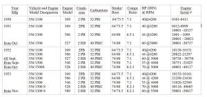

Danke @matelko - er hat 50004 und ist somit wohl doch ein 1952. Also eher weniger begehrt? Ich stecke nicht so sehr im Thema.
Somit sind diese beiden Infos falsch, wenn ich Eure Auflistungen/Aussagen sehe.

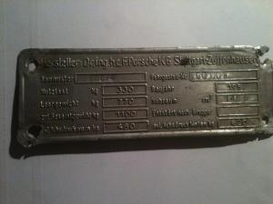

Die letzte Spalte Deiner Tabelle bezeichnet die Motoren-Seriennummern, nicht die Fahrgestellnummern. Letztere sind in Deiner Liste gar nicht aufgeführt. Die Motoren-Seriennummer Deines Fahrzeugs müßte sich (sofern nach wie vor "matching numbers" vorliegt) zwischen 20822-21297 bewegen.
Das ist das Typenschild und als Motor wurde mir P-33861 und Kurbelgehäuse 546/1 genannt.
Uiuiuiui....  Mir keimt der Verdacht, da ist nichts mehr mit "matching numbers".
Die Motor-Seriennummer 33861gehört zu einem Triebwerk vom Typ 546/1 mit 1488 ccm und 55 PS - bis dahin ist es also schlüssig. Allerdings hat dieses Triebwerk das Werksgelände in Zuffenhausen im Jahr 1954 in einem Porsche 356 Coupé Typ 1500 eingebaut verlassen. Aber definitiv nicht in Deinem Porsche 356 Coupé Typ 1300.

Ich sehe gerade, auf dem Typenschild ist 1488 ccm eingeschlagen...  Ab Oktober 1951 gab es zunächst eine 1,5 Ltr Maschine vom Typ 527 mit 60 PS und im darauf folgenden Jahr 1952 wurde dieser Motor durch den Typ 546/1 mit nur 55 PS abgelöst (beide Typen verbaut im Porsche 356 Typ 1500). Weiterhin gab es im selben Jahr 1952 ein 1,5 Ltr Triebwerk Typ 528 mit 70 PS (verbaut im Porsche 356 Typ 1500 S).
Die endgültige Klärung, welche Motorisierung bei der Auslieferung bestand, wird nur über eine Anfrage im Porsche-Archiv möglich sein. Dort sind die Erstauslieferungen gut dokumentiert, auch aus der damaligen Zeit.
den Typenschild nach ist es aber ein 1488er ?
Hallo F40org,
schau doch mal hier zum Thema Zubehör für Vintage Porsche (Anzeige)? Eventuell gibt es dort etwas Passendes.
Ja, siehe mein EDIT-Abschnitt im von Dir zitierten Beitrag.
Es ist aber trotzdem nicht die originale Maschine, da diese laut Seriennummer erst 1954 gebaut wurde.

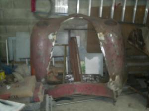

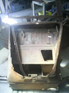

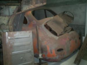

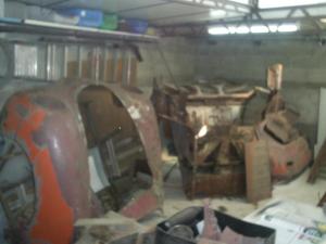

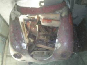

Befindet sich momentan in der Blechrestaurierung. Die Bilder entstanden davor.
Die 50001-50098 Nummer als 1300er wird von Boschen/Barth publiziert und ist falsch. Da kamen die mit Cabrio/Coupé durcheinander - denn ihre 1500S Cabrio-Fahrgestelle passen: 15001-15116 ... ob der Fehler so von Porsche für Boschen/Barth kam oder ob die Fehler bei ihnen passierte??
Die Fahrgestellnummern 50001-50098 gehören zu den Porsche 356 1500S Coupé´s
wie sie im September (Coupé bzw. Oktober Cabrio) 1952 vorgestellt wurden ("Rollenlager 1500er" mit 70 PS und mit dem Porsche-Getriebe anstatt den vorigen VW-Getrieben).
Falls das hier wirklich ein Porsche 1500S Coupé ist, dann ist das schon etwas extrem seltenes. Einer von 98 und das Top-Modell. Wahrscheinlich auch Ausstellungsfahrzeug und nach heutigen Maßstäben eine Vorserie.
Motornummer - soweit noch vorhanden: 30751-31025. Eine genaue Angabe, welcher Motor es nun in der 50004 ist, ist mir leider nicht möglich. Dafür sind meine 356-Daten zu lückenhaft.

33861 wurde Ende 1954 gefertigt. Oktober/November. Könnte durchaus sein, dass das eine Tauschmaschine war, da sie ganz hinten am Ende steht (Motornummern 1954 = 32570-33899 -- ab November kamen dann die 546/1)
und ist wie richtig angemerkt ein braver 546er (1500 ohne S)
vor einer Stunde schrieb LittlePorker-Fan:
Die Boschen/Barth-Listen (inzwischen sind es Barth/Büsing-Listen) sind seit der ersten Auflage vor vielen Jahrzehnten nie revidiert worden, sondern immer nur um neue Porsche-Modelle erweitert worden. Es fehlt die Einpflegung neuer "Erkenntnisse" bei den Bestandsdaten. Die Informationen sind bei Porsche allesamt vorhanden, die Frage ist immer nur: Wer hat die Zeit und erfasst all die Informationen bis ins allerletzte Detail und bereitet sie anschließend so auf, daß sie auch schnell abrufbar sind? In den Boschen/Barth- bzw. Barth/Büsing-Listen fehlt z.B. der allererste 1,5 Ltr Motor überhaupt: der Motor-Typ 502, der im Herbst 1951 nur 66 mal gebaut wurde, bis er im Oktober des selben Jahres vom Typ 527 abgelöst wurde.

Die 50004 müsste nämlich ein 1500 Coupé sein.
Kein S
Also nochmal alles abgeglichen:
Ab September 1952
Porsche 356 1500
Motortyp 546 (löste den 527 ab - welcher die 12301-12387 Fahrgestellnummer bzw. 30738-30750 Motornummern hat)
Fahrgestellnummern 50001 - 50098
Motornummer 30751-31025
Bei 50004 müsste noch das alte unsynchronisierte "Krach-Getriebe" von VW drinnen sein
Ergänzend:
Ab Oktober 1952
Porsche 356 1500S
Motortyp 528
Fahrgestellnummern 15001-15116
Motornummer 40001-40117
Erst ab Oktober 1952, das neue synchronisierte Getrag-Getriebe ...
lag daran, das zu der Zeit noch nicht zwischen Coupé und Cabrio-Nummern unterschieden wurde und meiner Blödheit bei verfassen von Excel-Tabellen.
Es ist also ein ´normaler´ 1500er - aber einer der ersten 98 Stück (Porsche baute 1952 insgeamt 1.057 Coupés und 240 Cabriolets aller Motorisierungen = 1100 (Motor 369), 1300 (506), 1500 (527), 1500 (546) und 1500S (528)).
