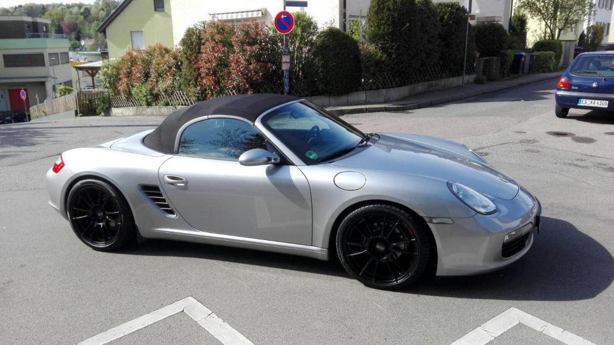

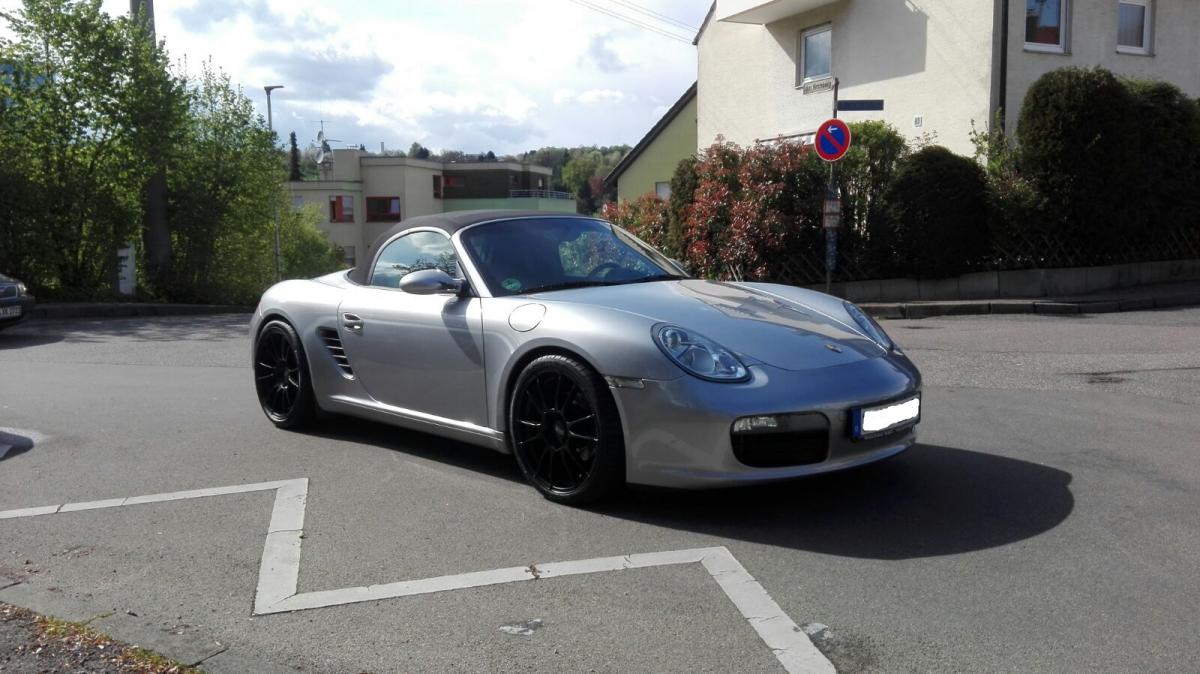

Am Ende ist es keiner der 3 oben genannten Porsche geworden. Wir haben einen schönen Boxster in Silber mit schwarz matten OZ Ultraleggera Felgen gefunden :) Der Wagen steht super da, hat zwar nicht die beste Ausstattung (aber so what, das Fahrzeug ist zum fahren da :D) wurde immer bei Porsche gewartet und hat 67.000KM drauf. Anbei noch ein paar Bilder...

Wieder mal ein schönes Beispiel, dass man einen 987 nicht hergeben sollte. Nur die Räder - ich bitte um Nachsicht - die passen nicht. Aber das ist ja jedem sein Ding.

@Ingo Danke für die Glückwünsche :)
@fridolin_pt Klar die Räder sind Geschmacksache, mir gefällt das Matt schwarz sehr gut. Die Winterräder sind dann Porsche Originalräder!
@ SManuel Danke für den Tipp, werde ich am Wochenende mal machen! Der Wagen stammt aus BJ 2006. Lediglich am Leder sind hier und da mal ein paar kleine Kratzer, sonst steht das Fahrzeug echt gut da.
