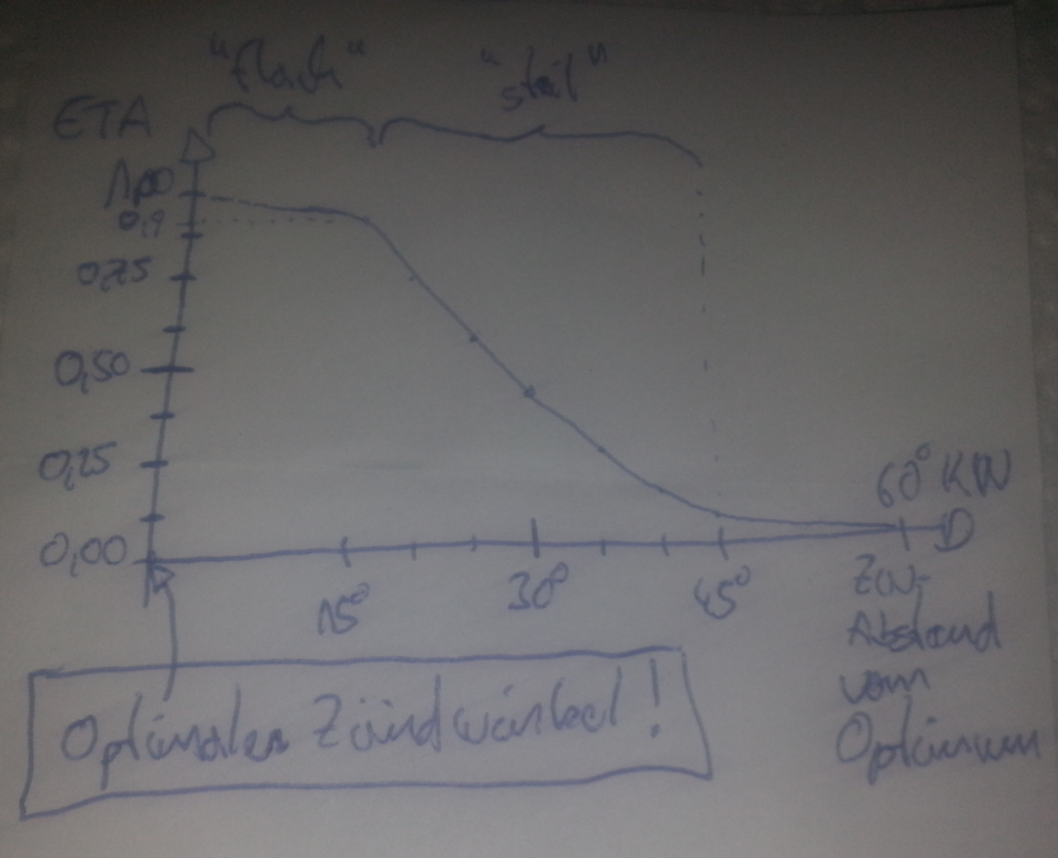

5. Thema Klopfregelung: Eine Abstimmung der Klopfregelung ist sehr sehr arbeitsintensiv und kann richtigerweise auch nur mit einem Indiziersystem (Zylinderinnendruckmessung) gemacht werden, das ist sehr aufwändig und teuer. Für die Serie dauert so etwas Monate (mit diversen Schleifen).
6. In Bezug auf die Klopfregelung zum Zündwinkelwirkungsgrad: Prinzipiell ist das thermodynamische Optimum bei einem Hubkolbenmotor erreicht, wenn etwa 50% der Energie kurz nach OT umgesetzt sind.
In einem bestimmten Last-DRZ-Punkt ist das erreichbare Drehmoment ja davon abhängig, wo der Zündzeitpunkt (ZZP) liegt.
Nach vorne ist er durch die Klopfgrenze begrenzt, nach hinten, also nach OT, ist er einerseits durch die Brennbarkeit eingeschränkt, zum anderen durch die Temperatur für folgende Bauteile (Kat, Turbo etc). Diese Kennlinie ist nicht linear und hat in der Mitte einen starken Abfall (bei dem man mit dem Turbo schnell ist, mit dem Sauger ist man in einem relativ flachen Abfall).
Beim Turbo wird in Leistungsregionen mit einem relativ schlechten Wirkungsgrad gefahren, weil man sonst klopft. Das macht die größere durchgesetzte Luftmasse pro Nm wieder wett.
Als Beispiel: Bei 6000 VL liegt der ZZP bei
   - einem Turbomotor etwa bei +10 °KW vOT.
   - einem Sauger bei ca. + 40 °KW
Die optimalen ZZPe liegen zwar nicht auf gleichem Niveau (dafür müsste ich mich nochmal tiefer einlesen), aber so kann man schon einmal sehen, welchen Unterschied die beiden Konzepte haben (immer im Kopf: 50% Umsatz kurz nach OT, die Brenngeschwindigkeiten sind ähnlich).

Deine Ausführungen zum ZZPe klingen interessant, aber ich habe sie nicht verstanden. Warum fällt denn jetzt die Kurve beim Turbo so steil ab? Einfach, weil mehr Gemisch im Brennraum ist? Vergleichst Du in Deinem Beispiel gleichen Hubraum oder gleiche Leistung?
Genau das hat mit dem Zündwinkelwirkungsgrad zu tun.
Ich mache mal noch eine kleine Zeichnung, damit man das Prinzip sehen kann.
Beim Turbo musst Du doch immer später zünden, wegen des sehr viel höheren Verdichtungsenddrucks bei Aufladung und der damit hohen Klopfneigung.
Da man nicht im thermodynamisch optimalen Zeitpunkt zünden kann, hat man einen Wirkungsgradverlust (gleichzeitig heißeres Abgas).
Die Beispielwerte sind erstmal unabhängig von der Motorgröße.
Bitte nicht drauf festnageln, jeder Motor hat eine andere Charakteristik. Es gibt auch Turbos mit 25° ZW bei 6000/VL, genauso wie nicht jeder Sauger bei 40° KW zündet. Aber eine Differenz gibt es. Diese ist dann der Wirkungsgradunterschied.
Wenn man die gleiche Füllung (einfach mal 100%, bei Sauger und Turbo) nimmt, sind die Zündwinkel recht ähnlich bei vergleichbaren Motoren.
Aber das ist ein so komplexes Thema, das können wir noch Jahre ausdiskutieren, und jeder Motor wird etwas anders sein.

Anbei noch eine quick and dirty MiniZeichnung bezüglich der Wirkungsgradkennlinie.
Zur Erklärung: wenn man unten auf der X-Achse (Abstand vom optimalen ZZP) links anfängt, ist man bei maximalem Wirkungsgrad. Gleichzeitig muss man dafür bei dem Zündwinkel zünden, bei dem die 50% kurz nach OT umgesetzt sind. Dieser Punkt kann des öfteren nicht real gefahren werden (klopfen).
Deshalb muss man schon von vorneherein einen thermodynamischen Verlust hinnehmen.
Wenn man innerhalb der ersten 15 ° bleibt, ist das noch wenig. Danach wirken sich nur wenige Grad sehr stark aus. Stichwort Turbo und erhöhte Klopfgefahr.

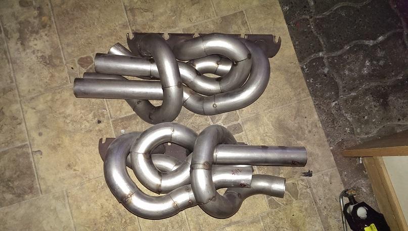

Hallo Stephan
Hier mal die Fächerkrümmer V8 die ich mit meinem Bekannten mal gebaut habe,
die Sammler 4 in 1 sind auch mit dabei.
Material der Rohre ist 1.4828 und im Markt kaum zu bekommen.

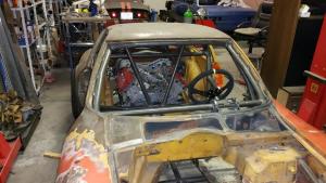

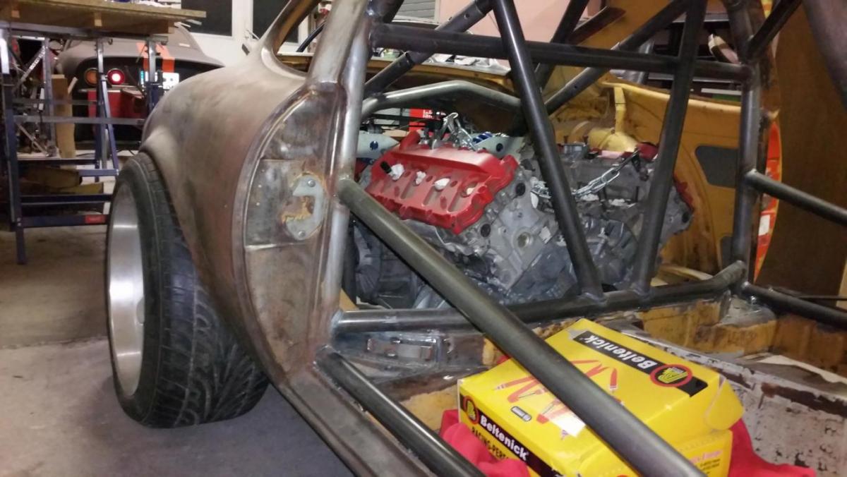

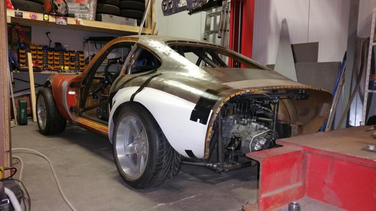

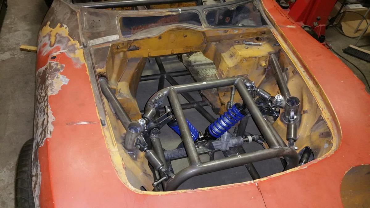

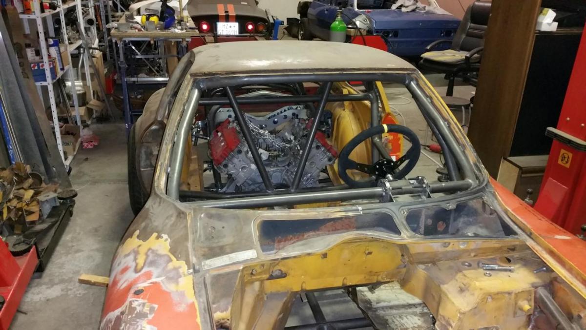

Bald... :-) Fahrzeug musste erstmal vom Käfigbauer zurück kommen.
Dann das Fahrwerk so umsetzen (also alle Querlenker, Pushrods und Hebel) dass ich damit erstmal zufrieden bin.
Jetzt steht alles auf den Rädern und ich komme zum Motor.
Bin bzgl. ECU jetzt bei einer Bosch MS6.1. Nicht günstig, aber sollte die beste Wahl sein.
Nun gönne uns doch bitte mal ein paar Bilder.
Ich platze fast vor Neugier. :applaus:
Ist halt noch viel Arbeit.
Man kann die Karosserie mit Sicherheitszelle abnehmen, so dass der Rahmen mit Fahrwerk und Antrieb stehen bleibt.
