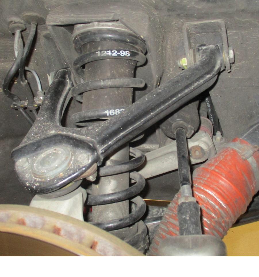

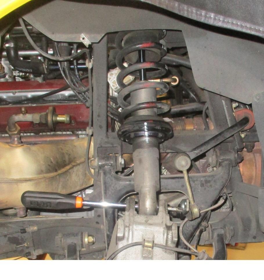

Hallo zusammen. Aus gegebenem Anlass hole ich das Thema hier nochmal hoch. Weiss jemand welcher Federtyp ( rot, weiss, gelb) bei den unterschiedlichen F355ern verbaut wurde? Kann das zugewiesen werden, z.b Berlinetta, Targa und Spider?  Bei meinem 2.7 fehlen diese farbigen Markierungen auf den Federn und somit ist nicht klar,  welches Mass ( ab Federteller bis Mitte Buchse unten) bei meinem Fahrzeug maßgebend wäre.
Grüße Blox

Servus
Hier sind zwei Bilder, vielleicht hilft Dir das weiter. Ist vom GTS ´99
rodscher
Hallo Rodscher, danke für die Bilder. Muss mal meine hinteren Federn checken, ob die doch irgendwo markiert sind. Die Vorderen haben definitiv keine Farbmarkierungen auf sen Feder gehabt. Danke für Deine Hilfe.
