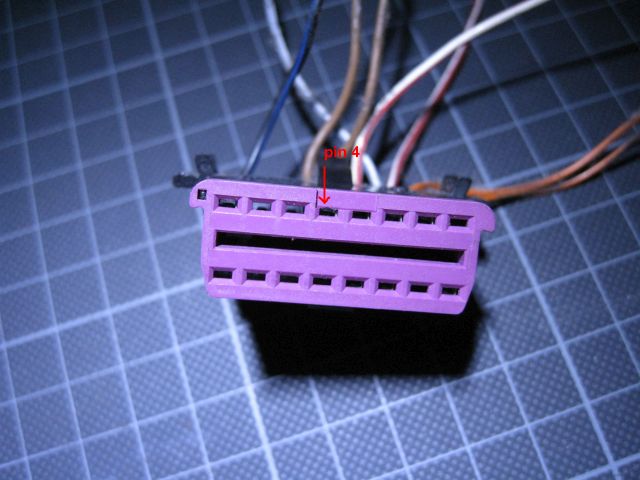

...ungefähr 45 Minuten, in denen sich die Elektronik standhaft gegen jedeweden Ausleseversuch gewährt hat, kam raus...
zumindest für den amerikanischen markt gabs mal ne nachrüstaktion für den
OBD stecker...da wurde der ab werk nicht belegte pin 4 nachgerüstet und
mittels "stromklau" auf den ab werk vorhandenen pin 5(=massepin)mit
angeklemmt.
dadurch soll es zumindest bei den dortigen fahrzeugen dann möglich sein
mittels stinknormalem obd II scanner fehlercodes auszulesen....galt für alle
1996..2004er :
355,360,550,575 und enzo.
ich vermute mal stark,dass dieses auch hierzulande funktionieren könnte ?
pin 4 nachrüsten und mit pin 5(auf dem bild rechts neben pin 4)verbinden
