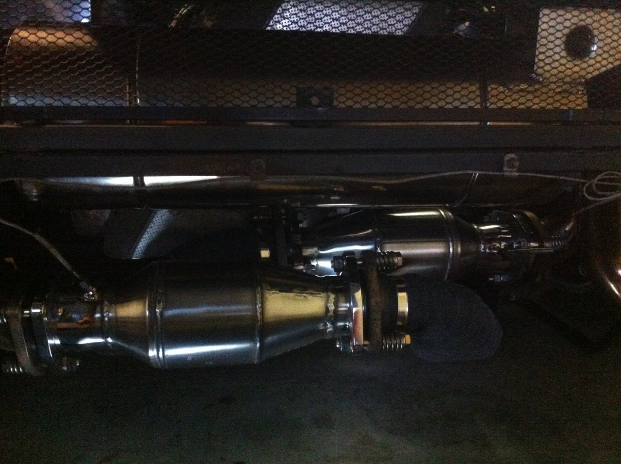

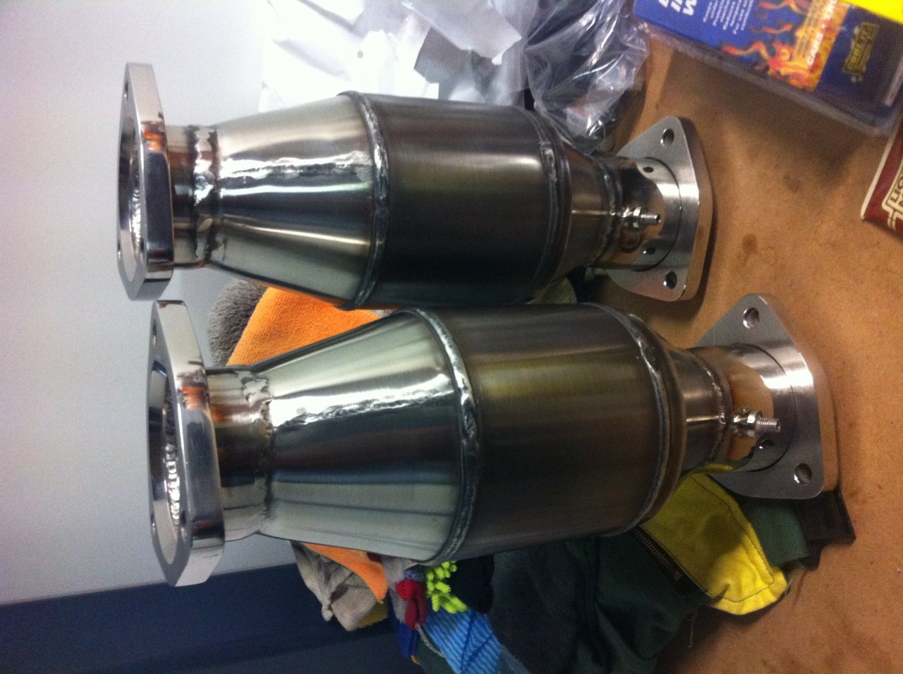

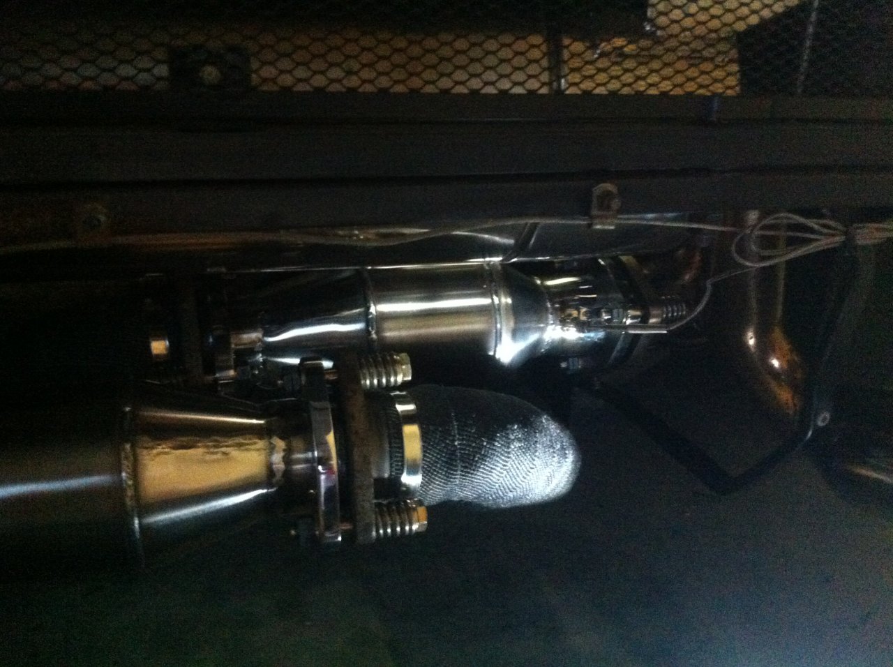

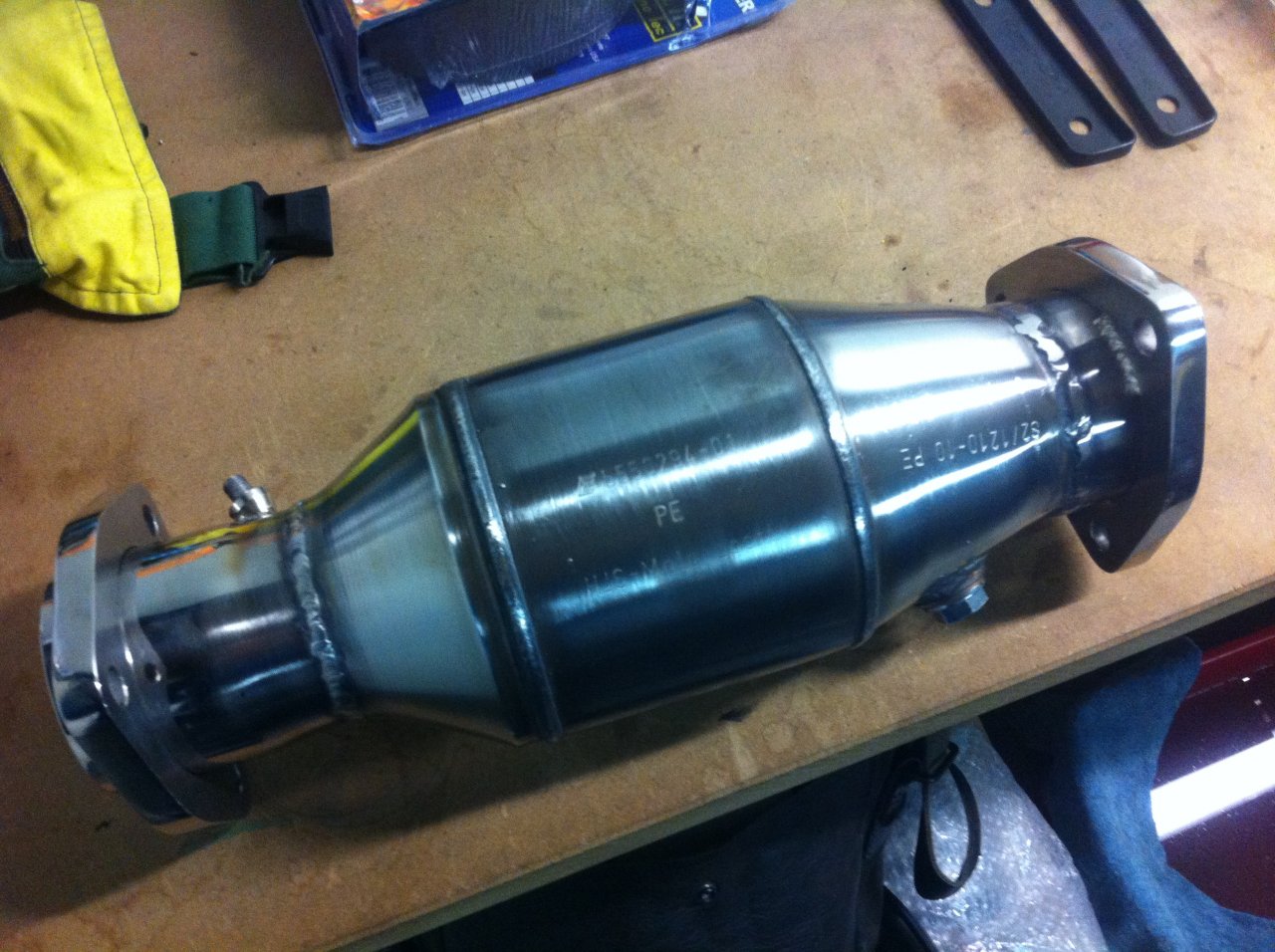

Hallo Bernd,
ich habe mir die Kats bei HJS besorgt und dann in einen Satz Fuchs Ersatzrohre einschweissen lassen.
Anbei die Bilder.
VG,
Sebastian

Schöne Arbeit , auch mit der Isolierung der zuführenden Rohre, werde schon aus Gründen der Lautstärke 200 Zeller einbauen, soll ja kein Prolorossa werden.
