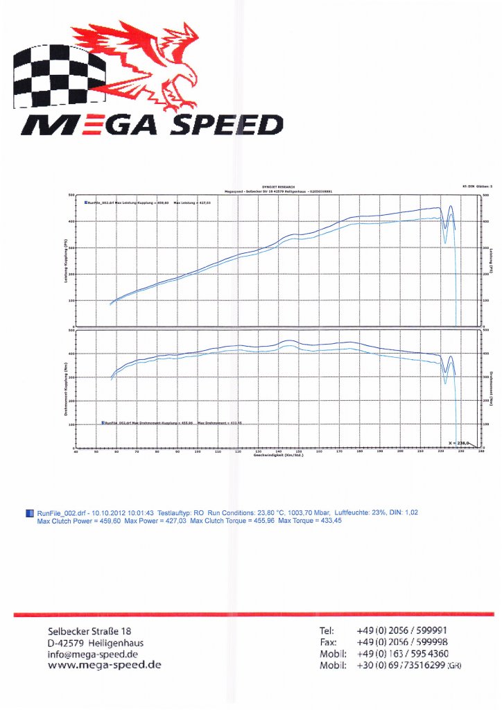

Und ja, ich finde 30 PS erwähnenswert. Und ja, ich bin mir sicher über die Qualität des Prüfstandes. Und nein, ich habe keinen weiteren Prüfstand bemüht, denn das wird Ferrari machen. Und ja, mir gehen solche postings auf den..
Ich wollt nur nachfragen um dich vor einer Plamage bei Ferrari zu bewahren. 30 PS sind jetzt für eine Wandlung glaub kaum ausreichend...Die Diagramme wären vielleicht super hier mal zu posten, dann kann sich die ein Fachmann ja mal ansehen. Hier gibts genug Leute die das gut können!

ich verbringe schon mindestens 25 Jahre mit Prüfstandsarbeiten, wäre toll wenn du dein Leistungsdiagramm hier posten könntest,
Drehmomentkurve und Verlustleistung würden mich mal interessieren...
Liegen die Diagramme so auch Ferrari schon vor?

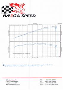

[ATTACH=CONFIG]60802[/ATTACH][ATTACH=CONFIG]60802[/ATTACH]
Sodele!
Danke,
was ich sehe ist dass auf der X-Achse die Geschwindigkeit anliegt und auf der Y-Achse Leistung bzw. Drehmoment.
Normalerweise werden bei einem Prüfstandslauf auf der
X-Achse die Drehzahl und auf der Y-Achse PS bzw.
NM angegeben,
dann hast du ein echtes Motorendiagramm.
Ich habe für dein Auto kein Getriebediagramm und kann so nicht errechnen welche Drehzahlen hier gefahren wurden.
1) Mit welchem Gang wurde gemessen?
2) Wie ist dieser Gang im Getriebe untersetzt?
3) Wie ist die Hinterachsübersetzung?
4) Wie ist der Abrollumfang der Antriebsräder? (Raddimensionen)
4) Was war die Abregeldrehzahl?
Wie gesagt, am besten wäre jedoch ein
Drehzahl / Newtonmeter - Diagramm.
Jep. Das ist auch das Diagramm, welches ich von Megaspeed bekommen habe.

mehr habe ich leider auch nicht. das war das Diagramm mit der höchsten gemessenen Leistung. Waren ja drei Messungen mit 456, 452 und 459 PS, im Mittel also 456.
