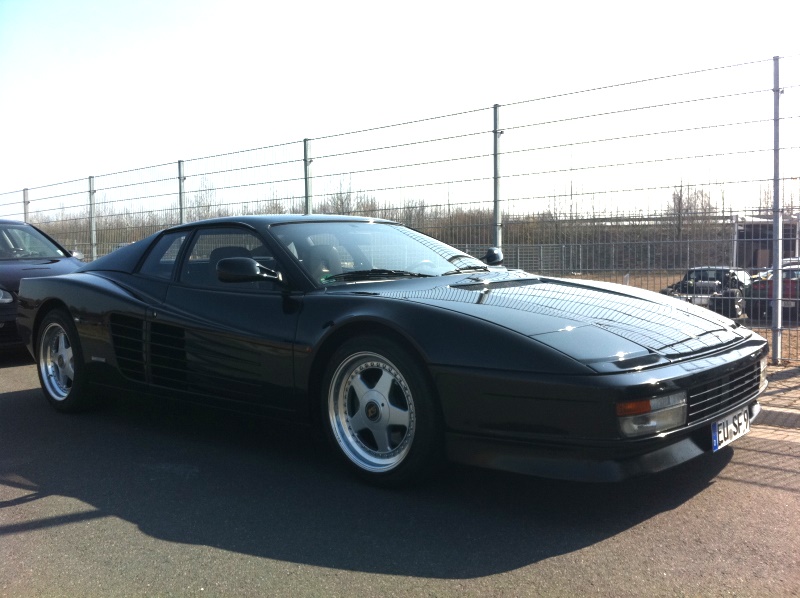

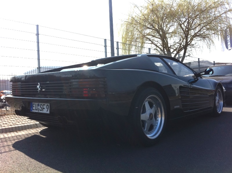

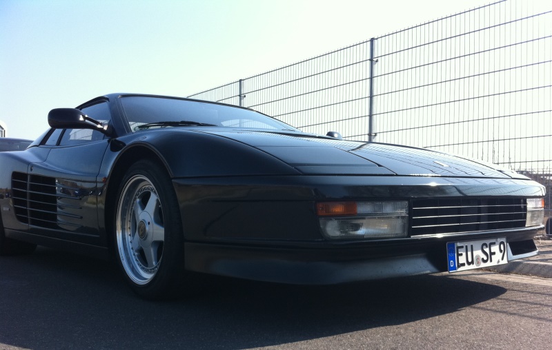

Ich habe einen Satz Koenig Specials (OZ Futura) Räder in 9 und 11 x 17 inkl. Bereifung (Vredestein Sessanta - problemlos erhältlich) abzugeben - siehe Bilder anbei.
Bei Interesse bitte PN.

schick schick, gefällt mir ;-)
[ATTACH]49734[/ATTACH] [ATTACH]49735[/ATTACH] [ATTACH]49736[/ATTACH]
Merci, hab glücklicherweise 18" Koenig-Räder (OZ Futura) erstehen können und kombiniere die dann mit Pirelli Pzero Rosso und einem Koenig-Gewindefahrwerk...ich denke, dass es dann SEHR zeitgenössisch lecker ausschauen wird.
