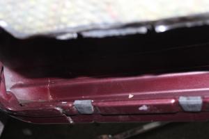

Wenn Türen nach 19 Jahren innen noch so aussehen dann hat der Hersteller gute Arbeit geleistet. Und das ohne Wartung.
