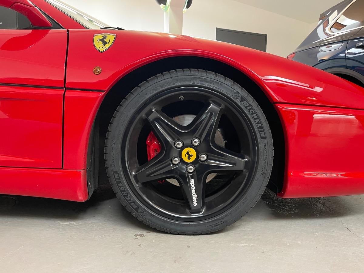

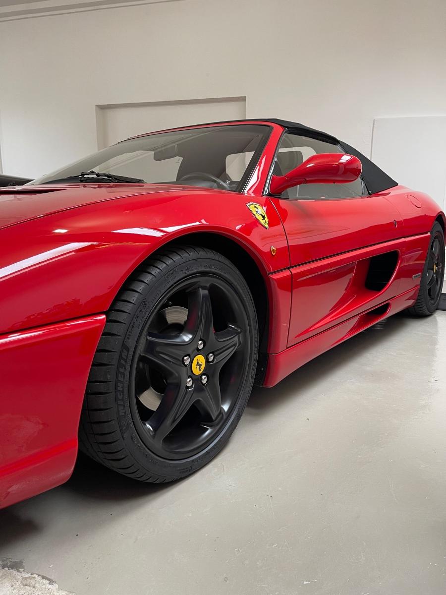

Hallo zusammen
würde gerne das Thema Reifen für den F355 auf den neuesten Stand bringen.
Mein F355 Spider wurde vom Vorbesitzer mit dem Original Fahrwerk tiefer gelegt.
optisch super fahrtechnisch so lala.
die bisher montierten Reifen waren Michelin super Sport.

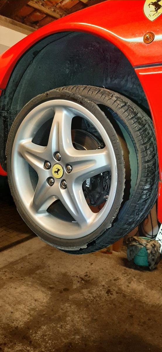

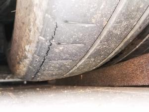

nach nun 20.000 Kilometer hat mein Mechaniker einen Karkassenbruch (nicht sicher bzgl richtigem Begriff dafür) auf der Lauffläche entdeckt.
zurück zum tiefer gelegten Fahrwerk.
mein Mechaniker hat nachgemessen und durch das tieferlegen hatten die Reifen einen negativen Sturz von 3 grad. Eventuell die Ursache für den Defekt am Reifen?
ferrari empfiehlt laut meinem Mechaniker 2 grad. Also musste das Fahrwerk wieder höhergelegenen ( hinten +20 vorne +10 mm.) werden.

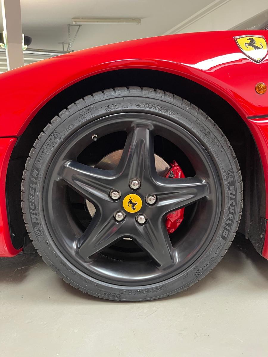

nun hat der reifenhändler den Michelin Pilot Sport 4 montiert. Der sieht aber auf den Originalfelgen vom F355 wie ein Winterreifen aus. Also super rustikales Profil. Gefällt mir gar nicht.
nachdem ich reklamiert habe meinte der reifenhändler dass er den Reifen zurücknimmt und gegen den super Sport tauscht, allerdings hat er schon viele Schäden am super Sport gehabt.
Nun meine Fragen
welche Reifen habt ihr montiert, seid ihr zufrieden und habt ihr eventuell Bilder zum Ergebnis?
und hat jemand gleiche Erfahrung mit dem super Sport reifen gemacht?
herzlichen Dank für euer Feedback und ein wunderschönes Wochenende
Patrick

Der PS4 ist (für mich) definitiv der beste Reifen. Wenn er für Dich eine Winterreifen-Optik hat, naja, ehrlich gesagt sind mir andere Dinge wichtiger als die Optik des Profils meines Reifens.
Mag aber sein, dass es bei der Thematik Unterschiede zwischen 430 und 355 gibt. Jedenfalls habe ich schon einige Reifenhersteller durch, Michelin ist die beste Wahl.

Ich fahre den Michelin Super Sport seit 2014 und habe damit total 50'000 km auf meinem 355 abgespult. Ich hatte  nie Probleme.

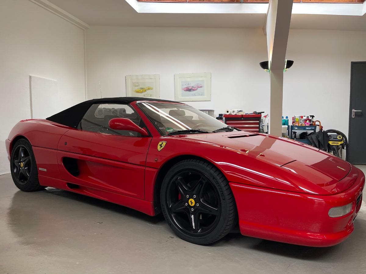

.... aber ein Fan von schwarzen Felgen werd ich wohl nimmer 🙈
  • Gefällt mir 12
Genau das dachte ich gerade auch😂
Dann doch lieber silber mit "Winterreifen "😛
Wohlgemerkt, 20.000 km mit zuviel Sturz wird jeder Reifen dieser spec krumm nehmen.
Reifen sieht gut aus auf der Felge, aber die schwarze Farbe auf den Felgen ist für mich - gerade bei den klassischen Ferraris - ein No-Go.
@pa.ris
Du hattest doch die Felgen auf den früheren Fotos noch in normaler Farbe. Das sah eigentlicher schöner aus als in schwarz.
Optisch sieht der Michelin gut aus auf der Felge.
Habe das Auto mit schwarzen Felgen 2018 vom damaligen Besitzer erworben.
Ich bin selbst immer hin und hergerissen ob ich die Felgen wieder Silber lackieren soll.
glaubt mir in echt sieht das schon sehr gut aus, allerdings als er tiefer war.
Irgendwann werden die Felgen auch wieder Silber. Ihr habt schon recht. Aber nach 13.000 Euro Wartungs - und Erhaltungskosten dieses Jahr reicht es erstmal. Habe mittlerweile ein neues Auto zu Hause stehen.
