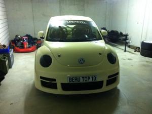

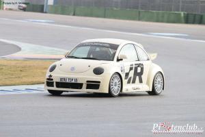

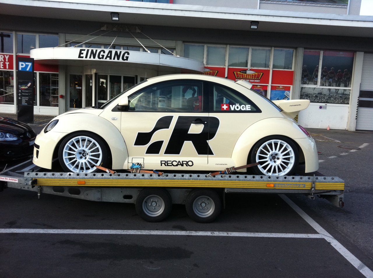

Hallo Carpassion-Freunde,

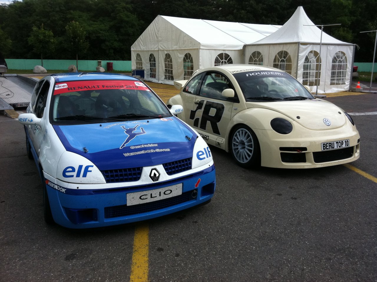

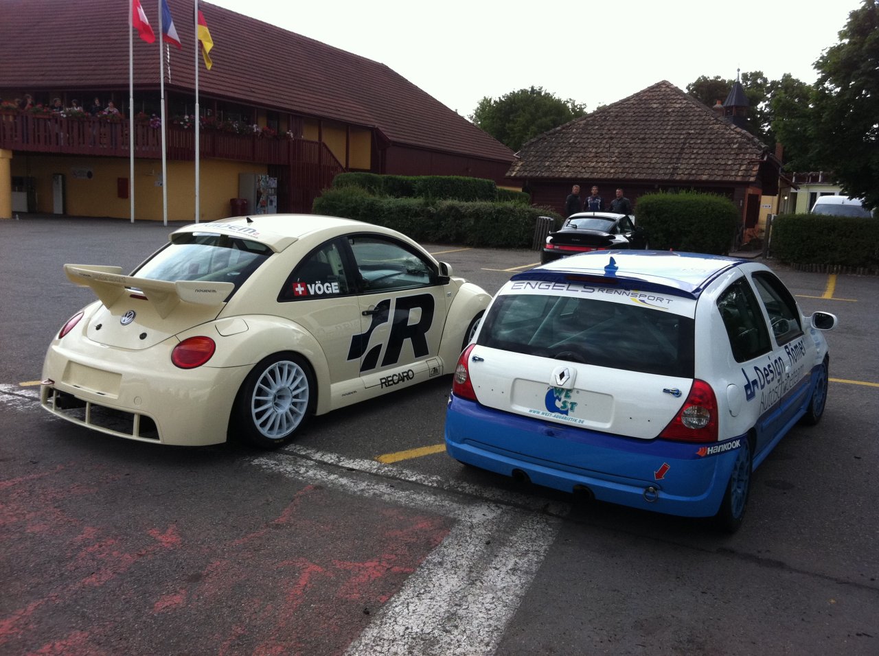

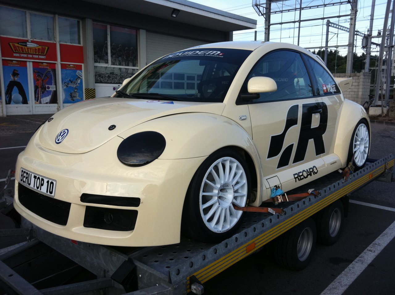

Möchte Euch hier meinen Volkswagen New Beetle Cup Car vorstellen, den ich letztes Wochenende endlich nach längerer Standzeit in Betrieb nehmen konnte.
Es handelt sich hierbei um das ehemalige „Renn-Taxi“ (daher auch die Farbe) der Volkswagen AG, welches nie in der New Beetle Cup-Serie eingesetzt und nur für Demo-Fahrten verwendet wurde. Dementsprechend „unversehrt“ von Rennunfällen ist sein Zustand.

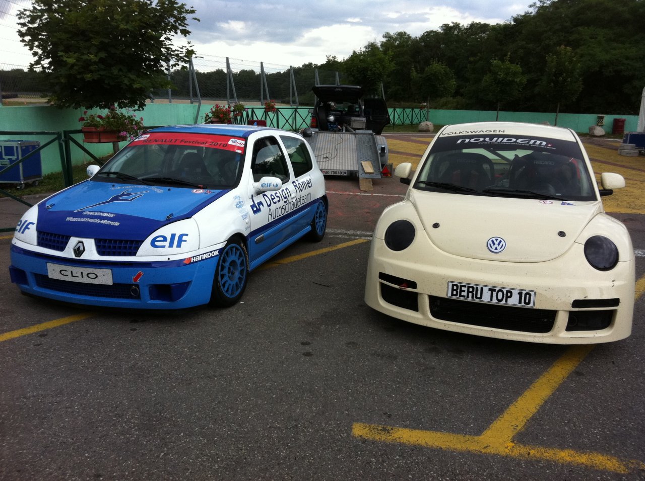

Ich hab das Auto anfangs Jahr gekauft, kannte es bereits von einem seiner Vorbesitzer (Avus). Richtig schnell wie ein Porsche Cup ist er natürlich nicht, trotzdem war ich fasziniert ab der Professionalität wie dieses Auto aufgebaut wurde: verschweisster Käfig, Hebeanlage, Löschsystem etc. Von der Renn-Ausstattung her deutlich professioneller als ein Renault Clio Cup (bis auf dessen sequentielles Getriebe).
Trotz seines guten Zustandes musste ich einiges machen lassen. So stellten wir fest, dass sich beispielsweise die Antriebseinheit, welche mit den Motorenlager aus der Serie gelagert ist, durch die hohen Fliehkräfte stark bewegt und dadurch die Antriebswellen am Chassis schleifen. Abhilfe schafften Motorsport-Lager, welche nur sehr schwierig aus den USA auffindbar waren. Ebenso mussten die Bremsscheiben und –Belege erneuert werden, die vordere Riesenbremse stammt von einem Citroen-WRC-Auto…
Nun befindet sich mein Cup-Beetle aber in einem tadellosen und einsatzfähigen Zustand, letztes Wochenende war ich damit zwei Mal in Anneau du Rhin (Jahreskarte) und bin richtig begeistert!
Gewöhnt man sich erst mal an das Fahrverhalten eines Renn-Fronttrieblers, kann man damit richtig schnell unterwegs sein. Klar, auf Strecken wie beispielsweise Dijon wird es ihm etwas an Saft fehlen, auf kurvenreichen Strecken wie dem Anneau du Rhin trockne ich damit aber die Clio-Cup ab.
Da technische Erfahrungen fehlen, hatten wir wohl einfach Glück bei der gewählten Fahrwerkseinstellung, die mir sehr passt. Auto ist nun verdammt neutral und drängt mit dem Heck ständig nach. Dank dem verschweissten Käfig und dem Top-Rennfahrwerk liegt die Kiste wie ein Cup-Porsche. Bremsen (mit ABS) sind der Hammer! Der VR-Motor (Serie) wirkt naturgemäss etwas träge, dank einer perfekten Getriebeabstufung (Anneau du Rhin 6. Gang auf der Geraden) lässt er sich aber immer im optimalen Bereich halten.
Aufgrund seines Alters und der moderneren Konkurrenz lässt sich der Beetle ausser an langweiligen Berg- und Slalomrennen nirgends mehr einsetzten. Für mich ist es nun einfach ein zusätzliches Trackday-Tool mit grossem Aufmerksamkeitswert. Zudem denke ich, dass in Anbetracht seines Zustandes und der Exklusivität auch der Sammlergedanke nicht zu vernachlässigen ist.

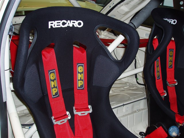

Sicherheitsausstattung
Fahrerairbag
Heggemann Überrollkäfig, verschweißt
OMP Feuerlöschanlage
OMP 6-Punkt-Sicherheitsgurt
Stromkreisunterbrecher
Recaro Rennsitz
Gratuliere Ronnie, deckst dich schön ein mit männerspielzeug :-))!
(viertakt kart in der ecke?)
Ein lustiges und nicht alltägliches ring tool. :wink:

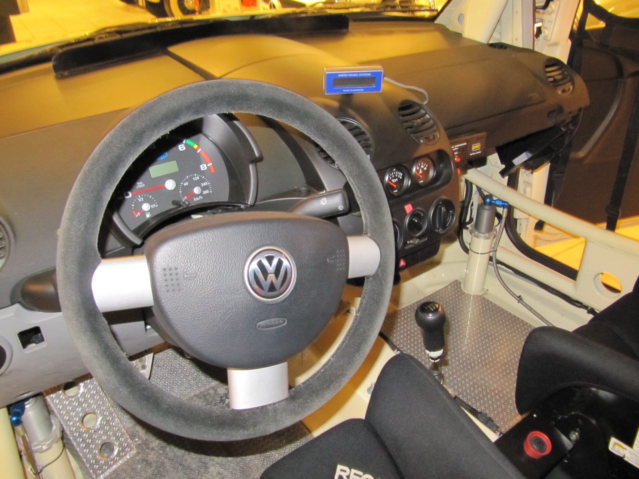

Hier noch ein Bild vom Innenraum
Kart: Richtig, 4takter. Geht abartig...
