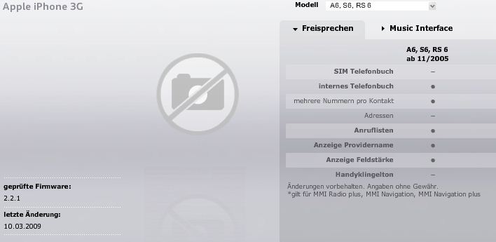

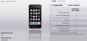

Danke für die Screenshots Roaddog, da verwechselst Du nur was. Auf den Bildern wird die Integration des iPhones als Telefon erklärt - also via Bluethooth oder Adapterschale in der Mittelarmlehen. Mir geht es aber nur um die Integration des Musik-Teils via Music-Interface im Handschuhfach.
Das sind zwei paar Schuhe... :oops:
