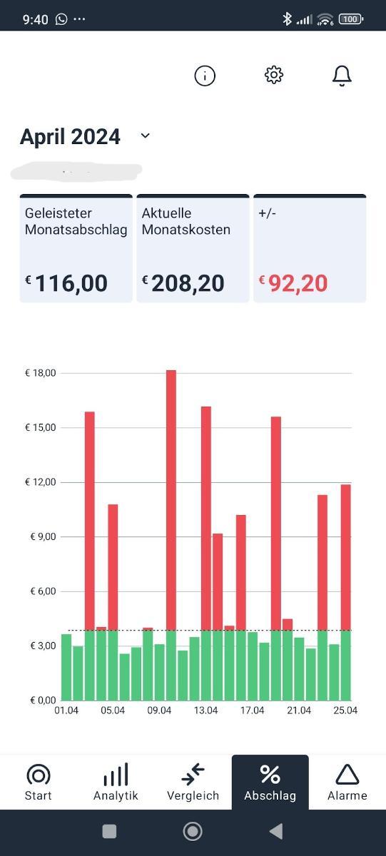

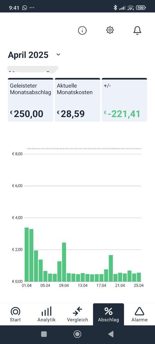

Von dem "Solarspitzengesetz" bin ich leider betroffen, da unsere 13kWp Anlage im März 2025 gebaut wurde. Hält mich aber trotzdem nicht auf, da wir heute mit möglichst viel Eigenbedarf rechnen. Fünf Personen Haushalt, drei recht junge Kinder, neben dem großen Diesel ein E-Auto mit dem täglich 50km gefahren werden. Wir kamen im letzten Jahr auf 7000 kWh Stromverbrauch und ca. 250€ Abschlag pro Monat.
April war der erste komplette Monat mit der PV Anlage, 12,8kWh Speicher und PV-Überschuss Wallbox. Mal im Vergleich zum Vorjahr. Von den etwa 29€ entfallen noch etwa die Hälfte auf die Grundgebühr.
Screenshot_2025-05-04-09-40-56-314_com.powerfox.powerfox.thumb.jpg.b1dd60635b1ffdc31d6aca7fd287f9e5.jpg Screenshot_2025-05-04-09-41-04-422_com.powerfox.powerfox.thumb.jpg.e5284e705fabb784c8c09cc3b0747d3a.jpg
Natürlich wird es im Winter anders aussehen. Trotzdem ist der Effekt übers Jahr wahrscheinlich sehr deutlich. Zusammen mit den stark gesunkenen Kosten für so eine Anlage und der sehr langen Laufzeit mit bis zu 30 Jahren Garantie, wird sich das Thema für uns schon nach einigen Jahren amortisiert haben. Da bin ich echt ganz zuversichtlich.
Noch stärker als der Spar-Gedanke wiegt aber für mich das Gefühl der zunehmenden Autarkie. Gleichzeitig bei abnehmender Abhängigkeit von fossilen Energieträgern und den ganzen Lieferketten die damit verbunden sind.

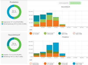

Meine "Ausbeute" ist auf Grund des schlechten Wetters in den ersten Monaten bescheiden.
Tatsächlich überlege ich, den Batteriespeicher von 15 KW auf 18 KW zu erhöhen.
Wie man gut erkennen kann, ist selbst in den schlechten Monaten noch zu viel Energie an den Dienstleister "geflossen" :)
Mit der Anlage betreiben wir unsere Wallbox/Pool/Haushalt/...
Nicht, dass sich jemand wundert, dass ein 3-Personen-Haushalt so viel Strom verballert :)
