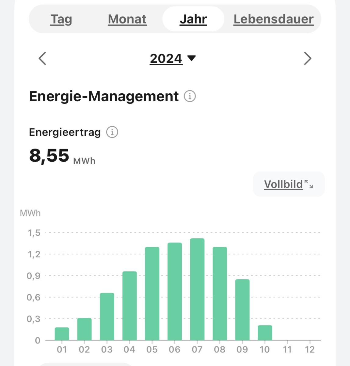

Also ich hab das bei mir so gelöst. Ich hab quasi ein doppeltes Balkonkraftwerk mit 2000 W was am Wechselrichter  1,5 kWh Strom die Stunde produziert. Damit decke ich den ganzen Haushaltsbedarf tagsüber ab, sofern die Sonne scheint. Die Anlage ist optimal platziert und kein bisschen verschattet. (allerdings nicht als Balkonkraftwerk, sondern als PV Anlage angemeldet.)
Dann habe ich eine 13,8 KW P. Anlage zur reinen Einspeisung ohne Speicher. Die ist aber teilweise im Sommer durch einen Baum, etwas verschattet und wegen der Form des flachdach einseitig nach Osten ausgerichtet.  Im Sommer produziert die am Tag so circa 70 kWh Strom. Jetzt im Herbst so 25-30 kWh. Und im Winter immerhin noch 10 kWh am Tag. (immer vorausgesetzt, dass die Sonne halbwegs scheint. Ich denke, das ist klar, ) Die Anlage speist quasi nur ein oder lädt mein E-Auto auf, wenn es dann mal am Ladegerät hängt. Aber ich hab nicht so eine hohe Fahrleistung. Ich lade quasi maximal einmal die Woche auf und dann auch nicht von null auf 100 %
In der Anlage ist das Diagramm von gerade eben. Ich denke bis Ende des Jahres habe ich die 10.000 kWh voll und das ergibt dann quasi rund 700 € Einspeisevergütung. ( Bei Anlagen über zehn KWP sind das ja leider nur sieben Cent die Kilowattstunde.)
vor 2 Minuten schrieb chip:
Das halte ich für zu optimistisch, an guten Tagen mag das stimmen, aber im Schnitt glaube ich das nicht.
