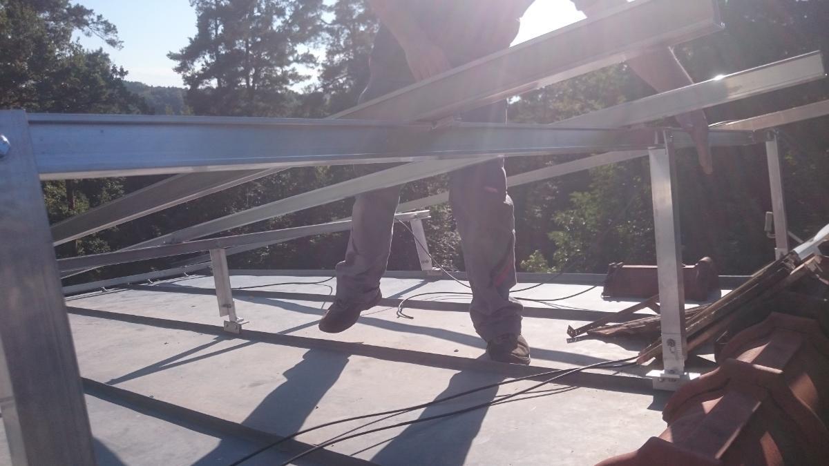

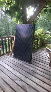

Wir (meine meine Frau und ich) sind in der glücklichen Lage über ein Wohnhaus (35 Jahre alt und damals schon passiv solarer Niedrigenergiestandard ohne nötige Kühllast) in Kombination mit unserem Büro zu verfügen. Das Landhaus musste architektonisch ein wenig leiden und alle hierfür geeigneten Flächen solar belegt werden. Als Folge tanken wird (seit 2018) in unsere beiden E - Fahrzeuge zu 75% Solarstrom. Das geht sich auch trotz solarer Versorgung unserer elektrischen Grundbedürfnisse gut aus.  Und würden wir der Natur rund um unser Gebäude kräftiger zu Leibe rücken und die netten Schattenspender reduzieren, hätten wir wohl 85% Solardeckung. Für die restlichen Prozente bietet sich noch ein Stromgenerator mit unserer Biomassenheizung an. Da suchen wir aber noch nach einer passenden Lösung.
Also Kohle benötigen wir nur als Tauschmittel🙂
Wobei mir klar ist, dass dies vermutlich nur bei 60 - 70% der Bevölkerung möglich ist. Vermutlich 90% der Carpassion Freunde. Denken wir doch an Fassaden, an Balkone an KFZ Abstellflächen und rund 250 W/m² x i.M. 12 Stunden/täglich und dies 80% des Jahres.....
Wir sind im solaren Zeitalter angekommen, es dauert nur ein wenig bis wir genug geschulte Fachkräfte haben und weniger Problemsucher aber mehr Problemlöser.  Die Industrie rüstet  sich bereits (Solarzellenproduktion).

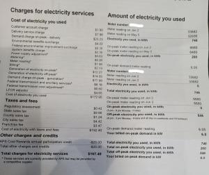

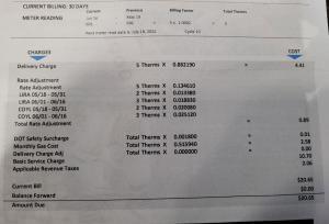

vor 5 Stunden schrieb JoeFerrari:
Nein , wobei die SWD aktuell eh nur noch Neukunden in Düsseldorf nimmt.
Electricity
Gas
