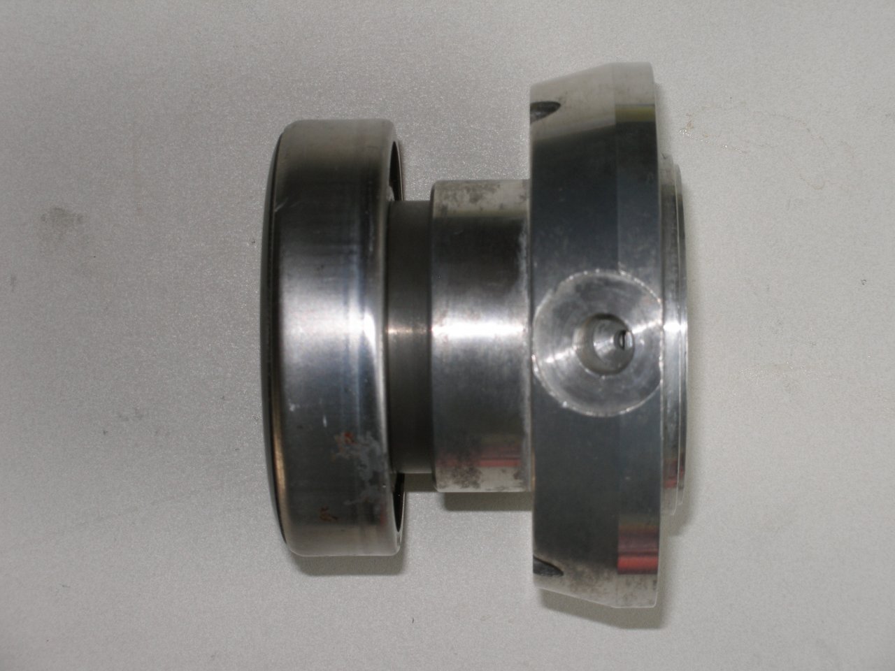

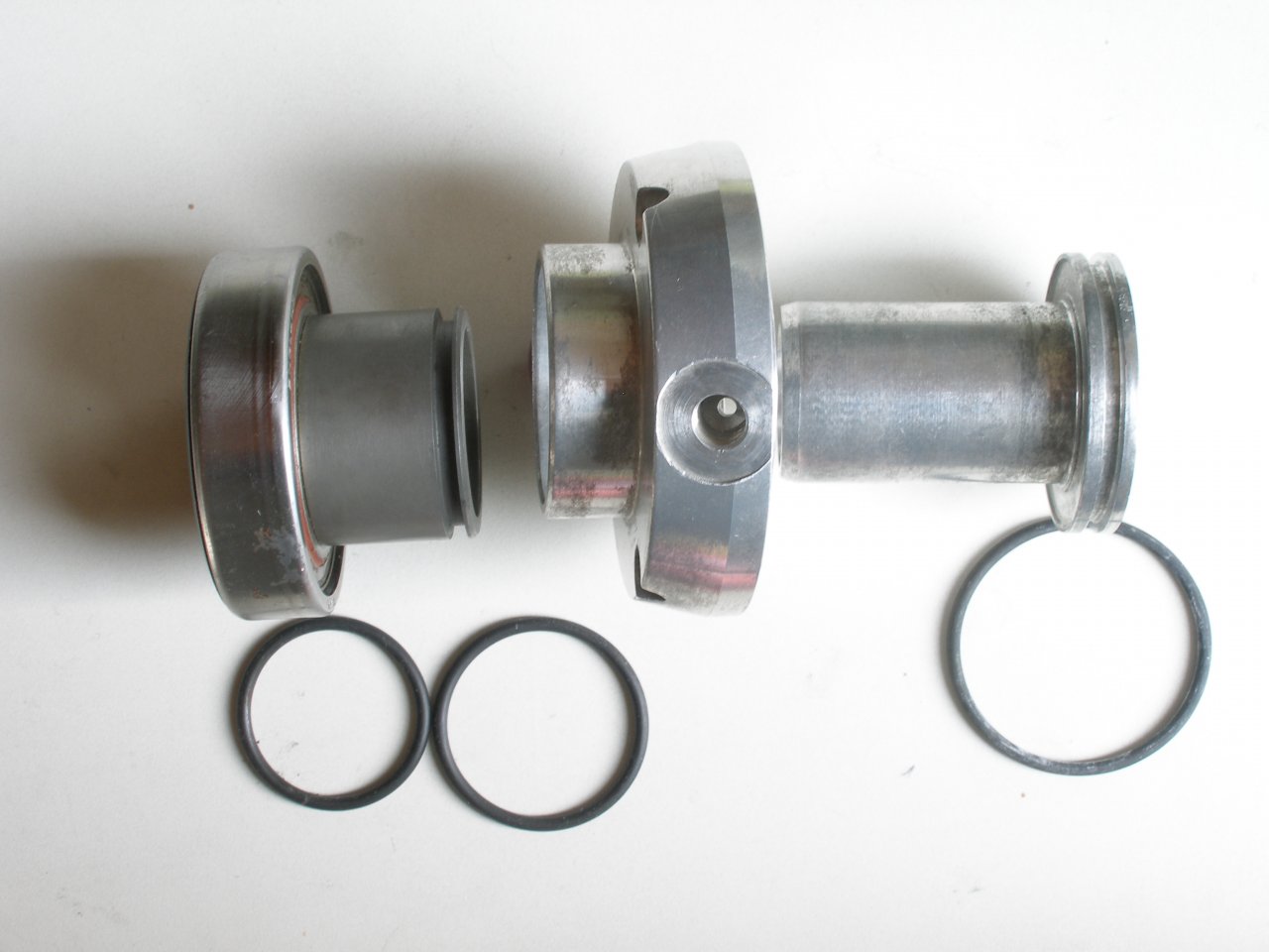

zwischenzeitlich habe ich einen konzentrischen Kupplungsnehmerzylinder (CSC) eines unbekannten Herstellers von einer befreundeten Werkstatt bekommen. Bild 1 zeigt den CSC. In Bild 2 ist der CSC zerlegt. Links das Drucklager, montiert auf dem Kolben, in der Mitte das Grundgehäuse und rechts das Führungsrohr, darunter die Dichtringe.
Um zu prüfen, ob der CSC verwendet werden könnte, folgende Berechnung: Es muß die Grundfläche des Kolbens festgestellt werden. Die Grundfläche des Außendurchmessers (44,6 mm) ist von der Grundfläche des Innendurchmessers (36 mm) abzuziehen. Es ergibt sich also eine Kolbenfläche von 544 mm².
Ich gehe davon aus, dass die Tellerfedern 6 mm eingedrückt werden, 2 mm würde ich von der Tellerfeder bis zum Drucklager vorsehen, zusammen also 8 mm. Der CSC würde dabei 4.353 mm³ Flüssigkeit aufnehmen.
Der Kolben meines Geberzylinder hat einen Durchmesser von 19,05 mm und kann 38 mm verschoben werden. Damit werden 10.825 mm³ verdrängt.
Ergebnis: Mein Kupplungspedal müßte etwa zur Hälfte durchgetreten werden. Um den vollen Pedalweg zu haben, müßte ich Geber- und Nehmerzylinder besser aufeinander abstimmen. Bei der ganzen Berechnung gehe ich davon aus, dass die Auflagefläche des Drucklagers an der Tellerfeder (hier Original 50 mm) nicht geändert wird.

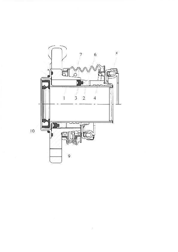

Meine Bedenken gehen immer noch in Richtung Kolbenabdichtung. Beim Nehmerzylinder, wie oben abgebildet, sind einfache O-Ringe (runde) eingebaut. Bei der unten angehängten Zeichnung ist ein O-Ring in Y-Form verbaut. Was ist besser?

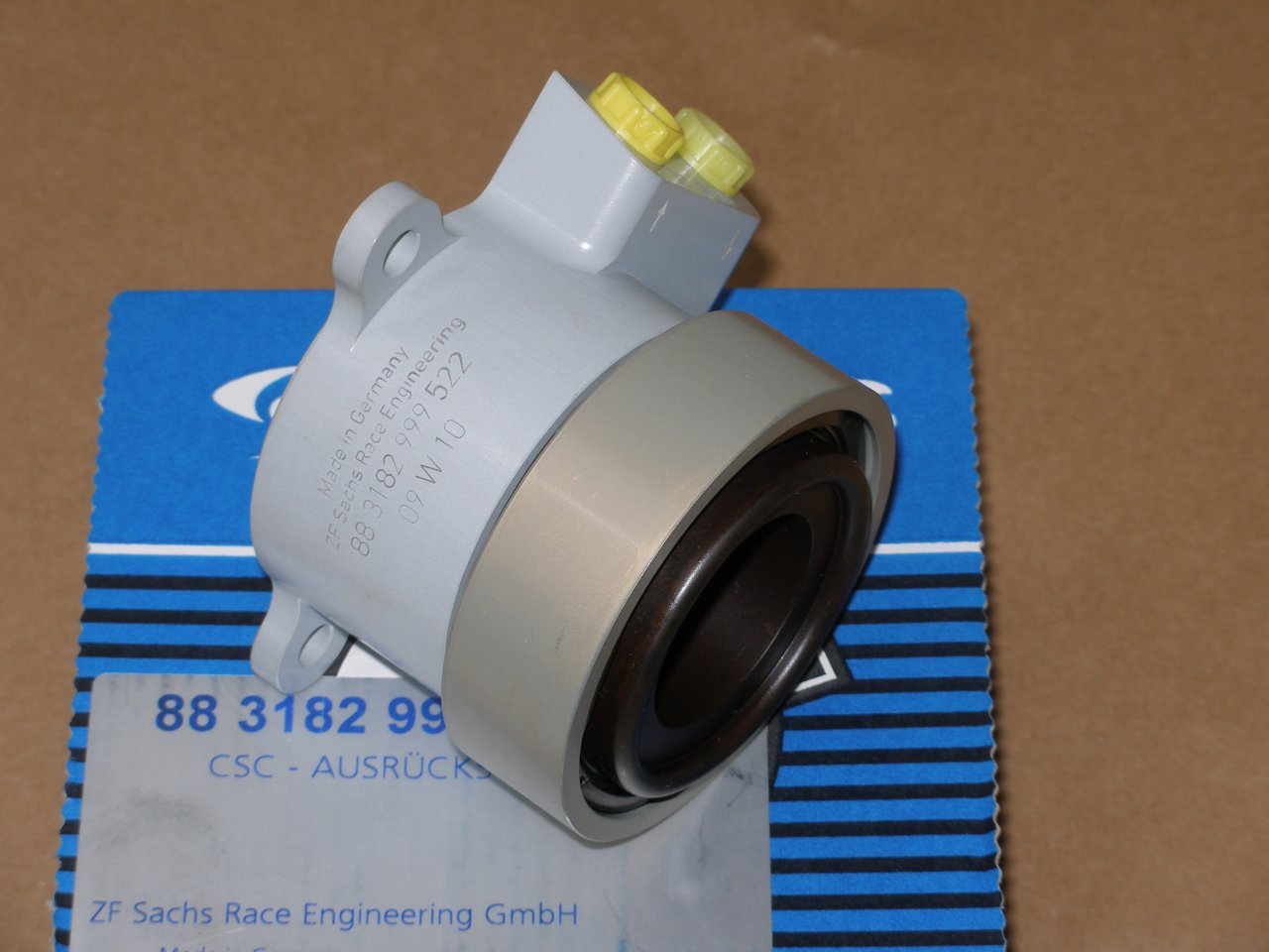

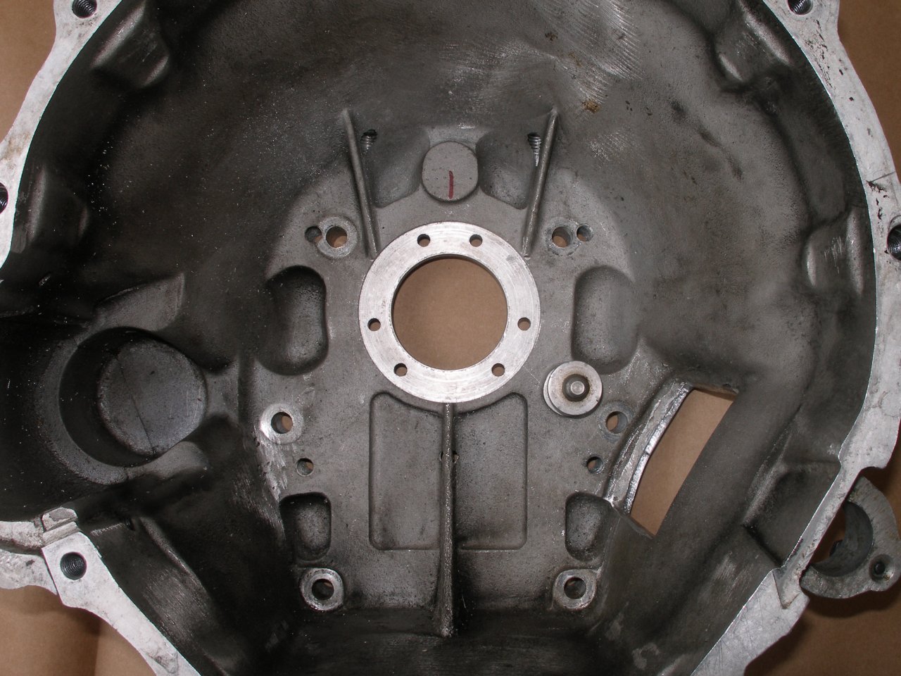

Das Päckchen ist also angekommen. Vielen Dank an Manthey TZN (Technologiezentrum Nürburgring), und Herrn Breitbach, für die freundliche kompetente Beratung und schnelle Lieferung. Im Foto unten ist der CSC zu sehen. Bild zwei zweigt meine Kupplungsglocke. Die Planfläche war bereits vorhanden. Die Zentrierung nimmt das Getriebe auf. Als nächstes muß das Führungsrohr des seitherigen Ausrücklagers entfernt werden. @Manni, dann die nächsten Bilder.

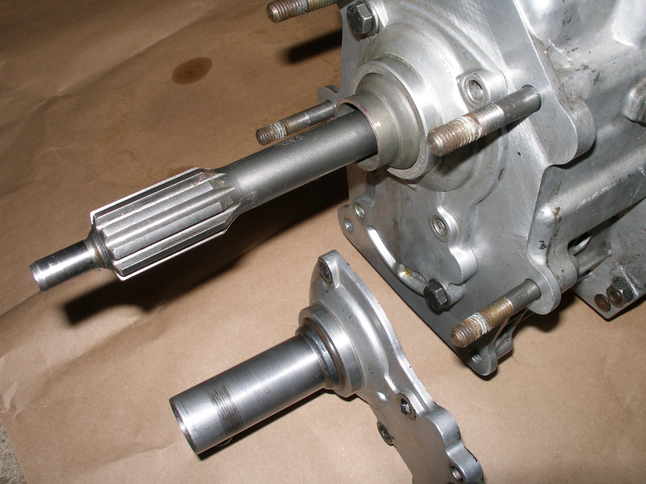

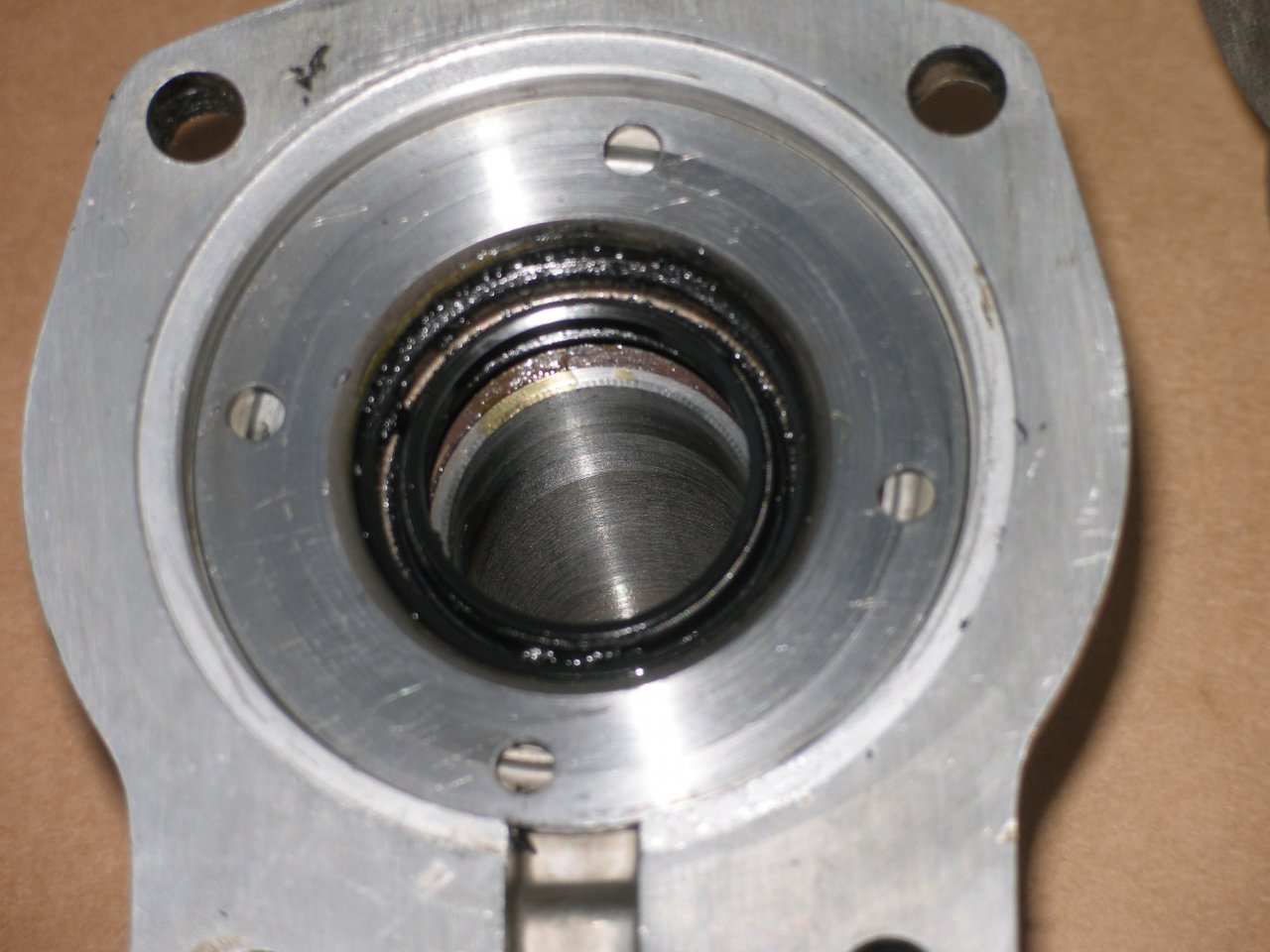

Wie oben beschrieben, sollte jetzt das Führungsrohr des Ausrücklagers entfernt werden. Schraubt man die Frontplatte ab, stellt man allerdings fest, das Führungsrohr trägt den Wellendichtring (Bild 1). Um die Ortiginalteile nicht anzutasten, habe ich Ersatzteile besorgt, und das Ersatzführungsrohr gekürzt. Bild zwei zeigt Ersatz- und das Originalteil. Als nächstes müßte der Abstand von der Tellerfeder zur Planfläche am Getriebe gemessen werden. Das wird sich etwas verzögern, da mein Motor zur Revision ist. Brunoooooo, ........... . Die Zeit vertreibe ich mir mit Gartenarbeit.
