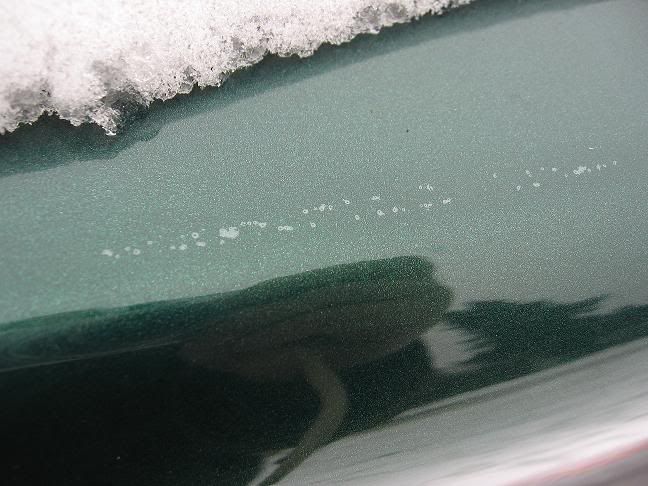

So, ich hab jetzt, trotz des neuerlichen Schnees ein paar Bilder gemacht. Letztlich sieht es aber nie besonders aus.
Hier die besagten weißen Punkte/Blässchen

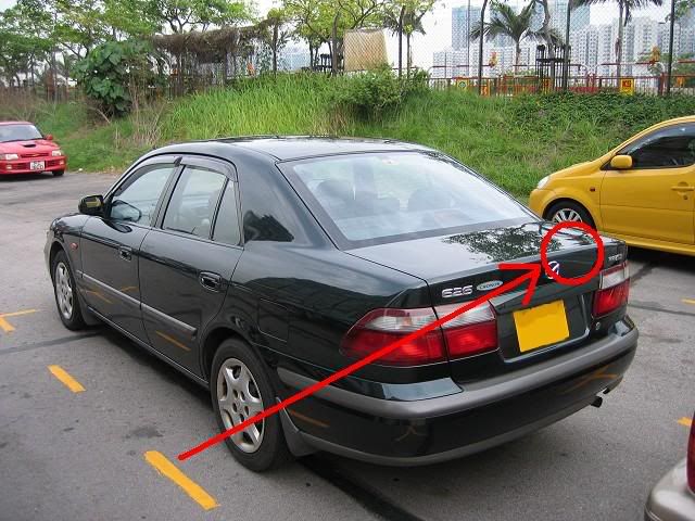

Und hier ein baugleiches Model des 626. Meiner ist zwar dunkel-tannengrün, aber man sieht wo die Stelle ist.

Das ist kein Rost. Der würde den Lack nach oben drücken und die Oberfläche würde sich an den Stellen erhaben anfühlen.
Da löst sich offensichtlich der Klarlack ab.
Wenn Du keine Erfahrung mit Lackreparatur hast, dann lass die Finger davon.
Alles was Du selbst an der Stelle richten willst, sieht schlechter aus als das, was jetzt da vorhanden ist.
Ich würde das Frühjahr abwarten, und dann zum Lackdoktor gehen. Das ist mit 'nem Hunni abgetan.

Ich denke das sich der Lack und der Klarlack an dieser Stelle nicht vertragen.Kann durch nicht entfetten oder durch leichte Verunreinigungen während des Lackierens passieren.
Normalerweise muss die Heckklappe mit 2000nass angeschliffen werden und eine neue Klarlackschicht aufgetragen werden,also das wäre mein Ratschlag!

Das mit den Luftblässchen hatte ich bei meinem ersten Auto am Schluss auch (Bj 93). Hab mich damit damals genauer beschäftigt und mit einer starken Lupe nach der Ursache gesucht. Mir kam es so vor als ob der Klarlack durch Temperaturschwankungen und demzufolge Spannungen Haarrisse bekommen hat, dort Wasser eingedrungen ist und dieses durch Frost den Klarlack vom Farblack abgehoben hat. Ich hab es damals so belassen da die Karre eh kurz vor dem Verkauf stand aber ich könnte mir folgende Lösung vorstellen:
- die betroffene Stelle gründlich reinigen +entfetten
- mit einem Fön (KEIN Heißluftföhn wegen der Temperatur) die Stelle erwärmen damit der Lack weicher wird und keine Feuchtigkeit mehr vorhanden ist
- mit einer sehr spitzigen Nadel, besser einer Kanüle die Luftblase vorsichtig aufstechen
- mit Autoklarlack aus dem Baumarkt und einem feinen Pinsel das dadurch entstandene Loch betupfen, ziel sollte es sein das sich die Luftblase mit Lack vollsaugt.
- mind. 24 Stunden trocknen lassen
- eventuelle Klarlacküberschüsse mit Politur entfernen
Ich hab dieses vorgehen zwar noch nie getestet aber möglicherweise Funktioniert es. Materialkosten und Aufwand sind jedenfalls wesentlich geringer als der gang zum Lackierer der in 90% aller Fälle mit flächigem Abschleifen und neulackieren endet :)
Falls sich wer dazu berufen fühlt es zu versuchen, ich bin auf ein Ergebnis gespannt :)
