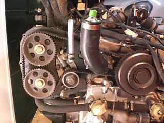

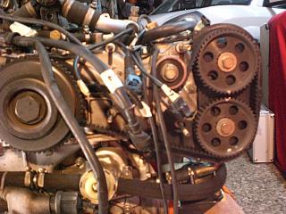

da die Zahnriemen zu wechseln waren (5 Jahre jetzt genau)
lief aus dem einem Krümmer so ungefähr ein 1/8 Liter Kühlwasser

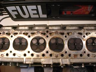

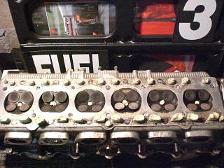

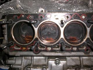

Kühlwasser kam aus Krümmer gelaufen und beim Motor drehen auch aus
Kolben Auslassventile. Habs gesehen.
Kopf + Block keine Risse oder Riss zu erkennen,
Kopfdichtung sieht normal aus.
Vermutung, da Zylinderkopfschrauben leicht zu lösen waren,
gealterte Kopfdichtung. Geschrumpft und dadurch Durchlässig an Silikonabdichtung.
Mittlerweile weiß ich dass Köpfe nachzuziehen sind bei testarossa und TR.
Ich hoffe das mit neuen Kopfdichtungen wieder Dichtigkeit hergestellt ist.

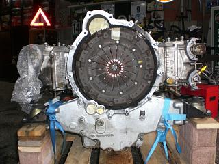

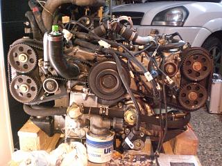

So, Köpfe sind drauf,
6 NM und 90 Grad

Hallo
hatte gerade Besuch von Jemanden der sich mit Kopfdichtungen auskennt,
er hat mit gezeigt wo diese Schwachstellen (Ausbrennungen) sind.
Er meinte das dies Ursache für Aussickern von Kühlwasser war.
Nach dieser Schulung sehe ich das auch so.

Nun denn, Kopfdichtungen erneuert, Ventilspiel eingestellt, Zahnriemen gewechselt, alle Dichtungen erneuert, Keilriemen gewechselt, Wasser, Getriebe- und Motoröl erneuert. Losen Massekontakt gefunden, was will ich mehr und das wie immer über Winter.
Bald Hockenheimring im April, dann geht die Saison wieder los.
Bis dahin, gemütliches Einbauen des Motors mit vorderen Krümmern schon vormontiert. Bin gespannt ob Platz zu Achswellen reicht beim einbauen.
UND 1x abgerissenen Gewindebolzen Krümmer erfolgreich mit 60cm langer Wasserpumpenzange entfernt. Neue Bolzen ca. 5mm kürzer montiert. Mehr Platz beim Ratschen.

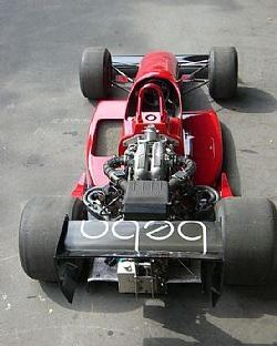

Jetzt ist der Motor zerlegt,
Kopf wird geschweißt, Ventile ersetzt was krumm ist, vornehmlich Einlass
wenn geht billigst.
Planung Pressberg August 2010 Bergrennen als Roll out. Da soll er laufen.
Rheingau, Hessen, Germany
Reynard Chassis, 348er H-Motor, Hewlend Getriebe
Spielzeug halt. :wink:
