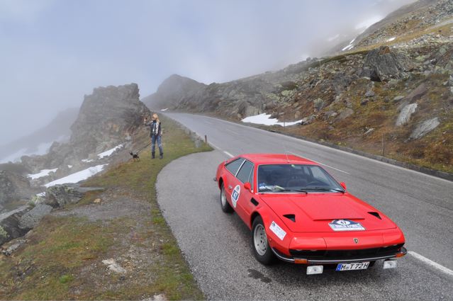

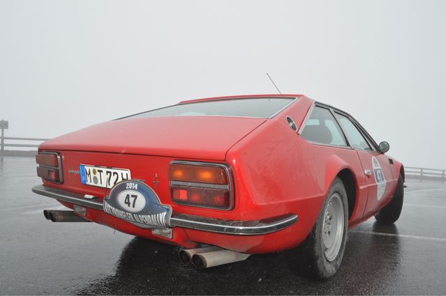

von der alpenrallye 2014 gibt es auch noch fotos. der jarama hatte die vorangegangene schwarzwald-testfahrt und die alpenrallye, insgesamt mehr als 1.600 km problemlos überstanden!
Ganz besonders gut gefällt mir natürlich das Bild mit der Pipi-Pause für den vierbeinigen Rallye-Teilnehmer...:-)
Danke:-))!....richtiggehend eine Wohltat, nach all dem Gebrabbel um Big-T's Autobahnabenteuer.
Hallo Stig,
schau doch mal hier zum Thema Zubehör für andere Modelle - Lamborghini (Anzeige)? Eventuell gibt es dort etwas Passendes.
der hatte seinen spezialplatz gefunden:

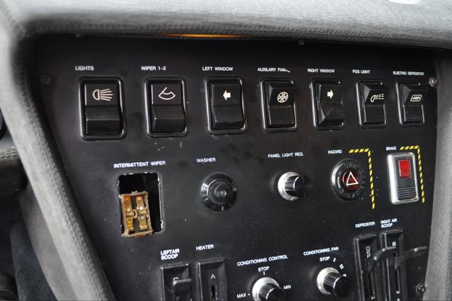

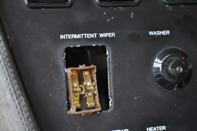

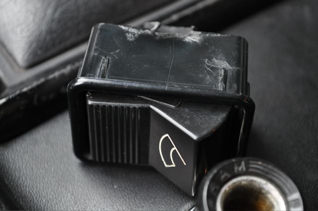

der einzige defekt war der am grossglockner im graupelschauer überlastete scheibenwischerschalter, der aber abends gleich wieder repariert war.

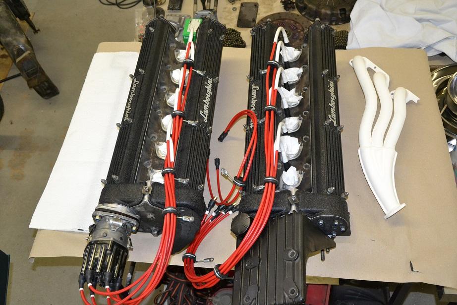

Hier meiner ;o))

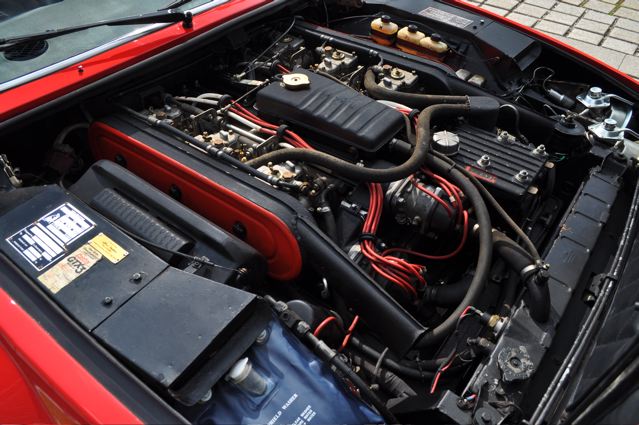

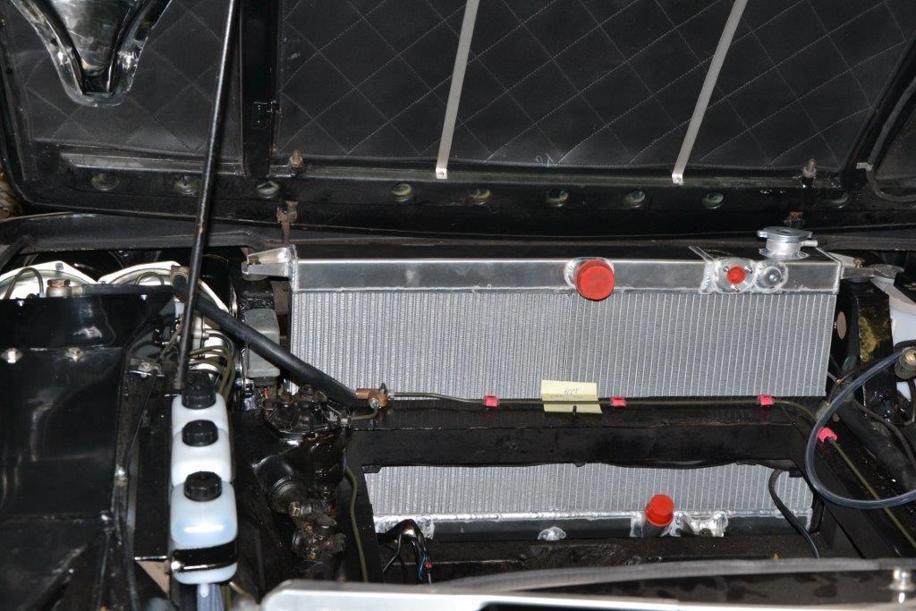

Nach über 20 Jahren kann mal eine (technische) Generalüberholung in Erwägung gezogen werden, das sieht dann so aus.
Offensichtlich noch nicht alles fertig *lach* Der Block und das Getriebe müssen noch, ich denke im Frühjahr ist alles wieder zusammen und gut für die nächsten 20 Jahre. Der Motor scheint nach rund 100Tkm intern nur geringen bzw. vernachlässigbaren Verschleiß aufzuweisen. Den Block habe ich allerdings noch nicht zerlegt und vermessen, die Kolben und Laufflächen sehen aber sehr sauber aus. Warum dann das Ganze? Die blöde Kopfdichtung war undicht geworden ...
Der neue Kühler ist eine exakte Kopie, nur in Aluminium. Damit hoffe ich die thermischen Probleme in den Griff zu bekommen, frühe Jarama haben ja noch nicht einmal die seitlichen Motorraumentlüftungen. Weitere Maßnahmen umfassen das Entkalken von Köpfen und Block sowie Keramikbeschichtung der Krümmer. Letzteres senkt die Oberflächentemperatur um rund 200°.
Aus was für einem Material bestand denn der originale Wärmetauscher?
Der Originale müßte Messing sein, zumindest das Kühlnetz. Müßte ich aber nachschauen.
Technische Aluminiumlegierungen haben jedoch eine erheblich bessere Wärmeleitung (Faktor 2 und mehr gegenüber Kupferlegierungen) und sind zudem erheblich leichter. Den Originalkühler bekommt man allein (bei montierter Haube, leer natürlich) kaum raus oder rein. Der Alukühler läßt sich locker mit einer Hand reinheben. Ich habe beide nicht gewogen, aber schätze das Gewicht des Aluminiumskühlers auf weniger als die Hälfte des Originalkühlers ein.
Das Teil wurde nach Muster des Originalkühlers gebaut und der Preis dafür (einschließlich Märchensteuer) war etwas unter 1000 €, also durchaus noch erträglich für eine solche Einzelanfertigung.
Wärmetauscher aus Aluminium haben zudem den Vorteil, dass keine elektrolytische Kette (Korrosion) gebildet wird (Motor, Wapu und das große Rohr oben sind ja auch Alu). Dann müßte allerdings konsequenterweise auch der Heizungswärmetausche aus Aluminium gemacht werden (oder nie benutzt werden, Ventile immer zu *lach*) ...

Nun, was die Masse (vulgo: Gewicht) angeht, sind wir sicher einer Meinung. Was das Messing angeht, ebenso (wie kommt man nur auf die Idee, Messing zu verwenden? :crazy:).
Was die Wärmeleitfähigkeit angeht, bin ich allerdings anderer Meinung. Kupfer hat eine ca. doppelt höhere Wärmeleitfähigkeit als Aluminium. Und da ein Wärmetauscher statisch arbeitet, muß zur Bewertung auch die Wärmeleitfähigkeit herangezogen werden, nicht etwa die Wärmekapazität. Bei letzterer ist der Wert für Aluminium in der Tat ca. doppelt so hoch wie für Kupfer. Das hilft uns aber nicht weiter, weil Du die Wärme ja nicht im Aluminium speichern, sondern möglichst umgehend abführen möchtest... Die Wärmekapazität spielt hingegen beim Kühlwassergemisch eine Rolle, denn hier erfolgt der Wärmetransport nicht durch Wärmeleitung, sondern über die Aufnahmekapazität des Kühlwassers und das Wasser führt dann die Wärme aufgrund seines Fließens ab. Reines Wasser hat die beste Wärmekapazität, ein 20/80 Gemisch aus Glykol/Wasser bereits eine um 10% verminderte Wärmekapazität.
Fazit: Ein Wärmetauscher aus Kupfer ist zwar nicht unerheblich schwerer, verfügt aber über den besseren Wirkungsgrad gegenüber einem aus Aluminium.
Vorsicht, nicht die Wärmeleitfähigkeiten der Reinmetalle vergleichen, sondern der verwendeten technischen Legierungen.Bei den Reinmetallen hast Du recht. Die technischen legierungen habe erheblich abweichende Wärmeleitfähigkeiten. Sobald Kupfer legiert wird, sinkt die Wärmeleitfähigkeit drastisch.
Früher hat man Messing durchgehend verwendet, wegen der geringeren Korrosionsneigung und der guten Wärmeleitfähigkeit. Heutige Supersportwagen haben durchgehend Alukühler aus den genannten Gründen, denn die können dann auch kleiner ausfallen. Schaue mal, wie vergleichsweise klein der Alukühler beispielsweise eines Ferrari 599 ist, und das bei der Wärmeentwicklung von 620 PS (im maximum) und gedämmten Motorraum. Und damit hat man keine thermischen Probleme.
Freilich unterscheiden sich die Wärmeleitfähigkeiten zwischen Reinmetall und Legierung. Aber dennoch wirst Du bei derartigen Unterschieden, wie sie zwischen Kupfer und Aluminium herrschen, aus einem Saulus keinen Paulus machen können. Bei Wärmetauschern nimmt man z.B. Aluminium vom Legierungstyp "6061", dieser Typ hat eine Wärmeleitfähigkeit von 180 W/m°C. Für Reinaluminium (99%) liegt der Wert bei 220 W/m°C. Eine bei Wärmetauschern typischerweise verwendete Kupferlegierung vom Typ "110" hat eine Wärmeleitfähigkeit von 391 W/m°C, Reinkupfer hingegen 384 W/m°C.
Unterm Strich ist aber das Gewicht heute entscheidend, der Rest läßt sich leichter kompensieren.
Hm, ich dachte, dass im (Fahrzeug-) Kühlerbau Cu/Zn Legierungen verwendet würden, beispielsweise CuZn 28 Sn 1 As. Dieses jedenfalls hätte bei 100°C eine Wärmeleitfähigkeit von nur ca. 150 Wm-1°C-1.
Bei Aluminium m.E. Al/Mn für das Core und mitunter Al/Si plattiert. Al/Mn Legierungen haben bei 100°C typischerweise so um die 190 Wm-1°C-1 und mehr (Deine Werte sind bei Raumtemperatur?).
Also eine Erhöhung um rund 30%. Jedenfalls wird im Rennsport behauptet, Alukühler könnten auch kleiner ausfallen durch die Verwendung von Aluminiumlegierungen.
Aber ich mag mich auch täuschen.
Nicht unkritisch sehe ich übrigens die Keramikbeschichtung der Krümmer. Zwar wird dadurch in der Tat deren Oberflächentemperatur deutlich gesenkt, jedoch dürfte die thermische Belastung der folgenden Auspuffkomponenten und benachbarter Bereiche deutlich hoch gehen. Ebenso dürfte die innere Oberflächentemperatur in den Krümmern hoch gehen. Also den Motor lieber zu fett als mager einstellen, was sich bei den ollen Kisten ja ohnehin empfiehlt *lach*.
Aber den Versuch ist es Wert, lieber einen Satz neuer Krümmer irgendwann montieren müssen, als den "gegrillten" Anlasser (da gehen die Krümmerrohre gaaanz nahe dran vorbei) austauschen müssen. Für die obere Mutter des Anlassers muss man übrigens ein Spezialwerkzeug bauen, mit normalen Werkzeugen null Chancen den Anlasser bei eingebautem Motor zu lösen.
Cu-Zn Legierungen sind  Messing... :wink:  Und jede Form von Zink ist in einem modernen Kühlkreislauf so ziemlich das Übelste, was man sich antun kann.
Das am sinnvollsten verwendete Material hängt auch vom einzusetzenden Kühlmedium ab, Stichwort Korrosion (zu den möglichen Korrosionsarten, die im Zusammenhang mit dem Kühler und dem Kühlmittel auftreten können, zählen z.B. die Erosionskorrosion, die galvanische Korrosion, Kontaktkorrosion etc.). Wärmetauscher aus Aluminium eignen sich besonders gut für eine hohe Leistung mit Flüssigkeiten von geringer Wärmeübertragung, wie zum Beispiel Ölen und EGW (Ethylenglykol-Wasser-Gemisch). Deionisiertes Wasser ist übrigens herstellungsbedingt nicht pH-neutral und verträgt sich "solo" nicht besonders gut mit Aluminium, dieser Effekt verstärkt sich noch bei hohen Temperaturen aufgrund der zunehmenden Dissoziation des Wassers. Dem versucht man zwar mitunter mit einer Silizium-basierten Beschichtung entgegenzuwirken, was letztlich aber die Effizienz eines Wärmetauschers wiederum herabsetzt. Deshalb werden den wasserbasierten Kühlmitteln bevorzugt sog. pH-Puffer zugegeben, die das Dissoziationsgleichgewicht auch bei hohen Temperaturen in akzeptablen Bereichen halten. Entgegen einer weit verbreiteten Ansicht dient das Glykol übrigens nicht nur als Gefrierschutzzusatz, vielmehr als Lösemittel, um diverse weitere Kühlmittelzuschläge zur verbesserten Verträglichkeit mit Aluminium überhaupt gelöst zu bekommen.
"Messing" (also Cu/Zn Legierungen) werden nach wie vor als für Wärmetauscher in Kfz geeignet bezeichnet (müßte ich googlen), ich gebe Dir jedoch gerne recht, vor allem in Verbindung mit Alumotoren.
Ich habe jetzt auch mal ein bissl recherchiert, Patentpublikationen sind da ganz nützlich. In dem folgenden Link sind diverse Al-Legierungen (überwiegend mit Mn) spezifiziert, auch beschrieben ist eine Mehrschichtstruktur mit Al/Mn-Legierung als Kern und Abdeckschichten aus anderen Al-Legierungen.
Beim Diagonal-Lesen habe ich allerdings keine Wärmeleitfähigkeiten entdeckt ... *lach* ;o)). Informativ für metallurgisch Interessierte aber allemal. Lustig, beispielsweise Patentpublikationen der Firma Behr spezifizieren den Legierungstyp überhaupt nicht (dort hatte ich zuerst gesucht).
Aber fein, dass man hier auch so "hochtechnisch" diskutieren kann, hat mich auch zum bissl Recherchieren veranlasst.
Nur angenommen (;o)) die 30% Erhöhung, die ich oben vermute würde stimmen, dann würde sich die Kühlleistung bei gleicher Geometrie und ja unveränderter Pumpenleistung doch sehr signifikant erhöhen.
Zum proof of principle müßte ich jetzt allerdings das Ganze mit serien-Krümmern an Stelle der Keramikbeschichteten wieder zusammen bauen, hab ich aber nicht nochmal extra *lach*.

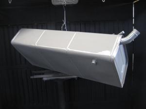

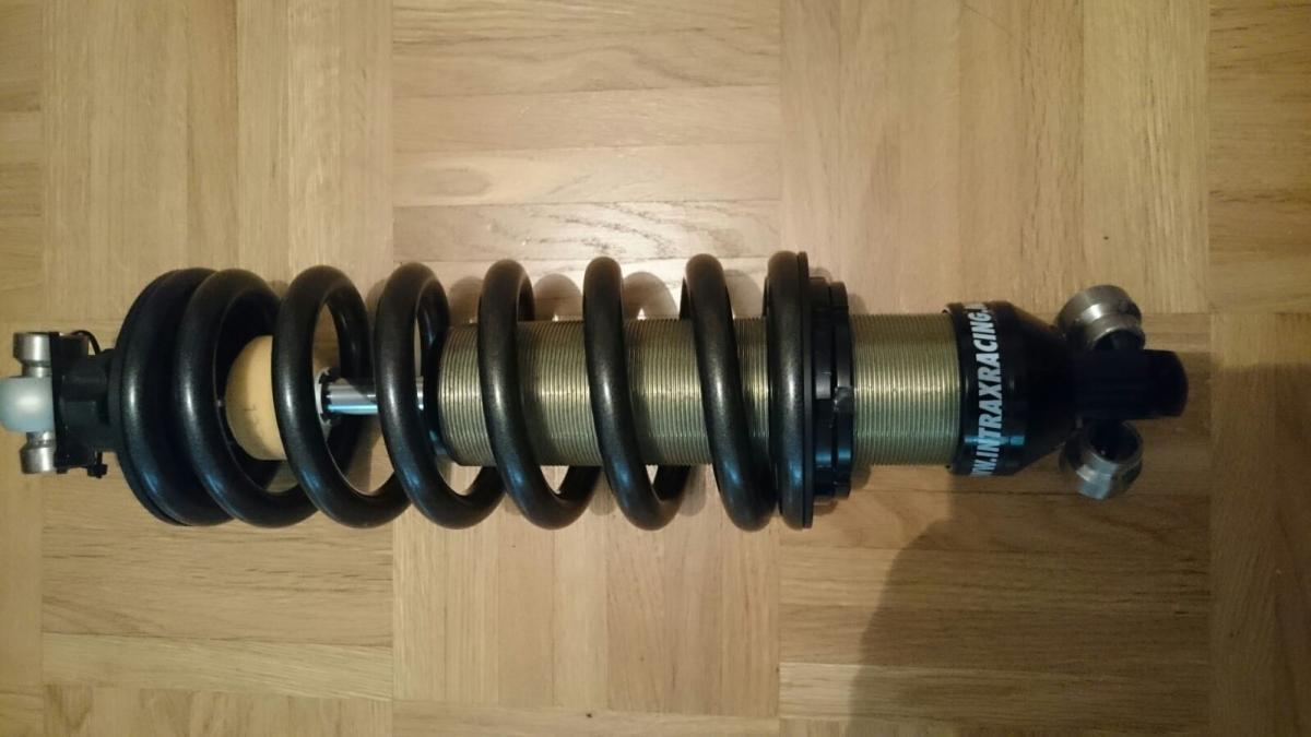

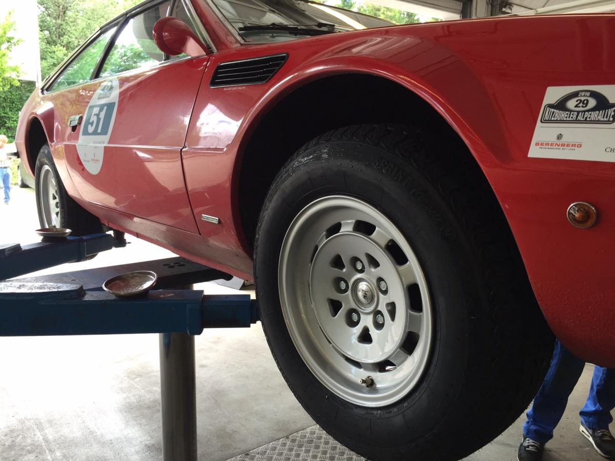

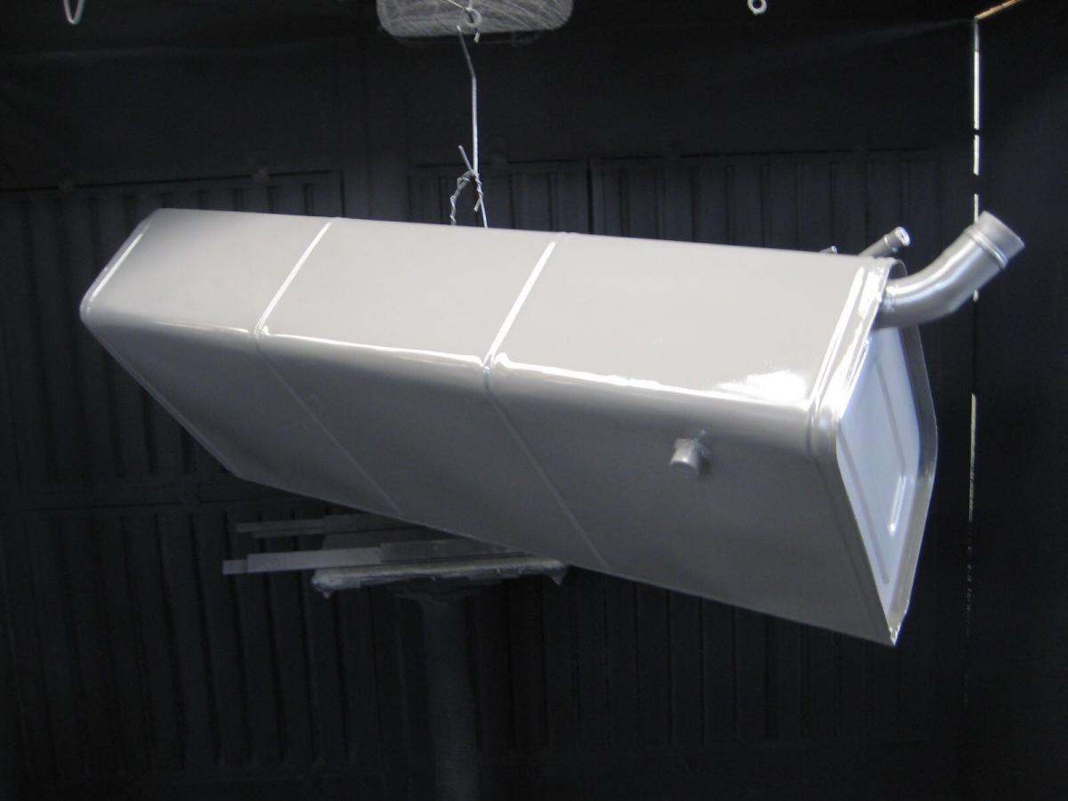

das waren die vorbereitungen auf die letztjährige alpenrallye 2016: tank überholen, neue federn und dämpfer. diese sind vor allem deutlich leichter als die originale, die ich der vollständigkeit halber aufgehoben habe. neue reifen waren auch fällig.
für die alpenrallye 2017 ist noch offen, mit welchem auto wir antreten.
Was sind das für Federn/Dämpfer? Wie in etwa ist der Gewichtsunterschied? Sind die Dämpfer einstellbar, womöglich in Druck und Zug? Wer verkauft die Einheiten und wieviel kosten die?
Fragen über Fragen :D
hersteller ist intrax. die werden genau auf meine fahrzeugspezifikationen abgestimmt. gewicht muss ich nachsehen: alte circa 12kg/stk., neue um die 4kg. sind 12 fach einstellbar. kosten circa 2.800.-  plus einbauen. meine hat lucky racing project dirk schumann in münchen eingebaut. noch fragen? ?
