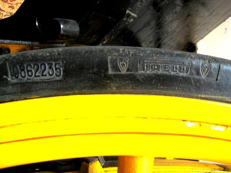

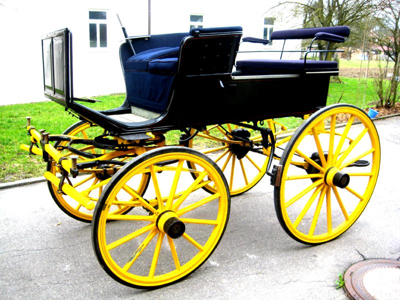

Beweis hier, mein aktuelles Restaurierungsprojekt
Stanhope Phaeton von Rothschild et Fils, Paris
Baujahr ca. 1915
Qualität pur:-))!:-))!:-))!
:-o30" Vollgummi-Nierderquerschnitts-Reifen:-))!
Der DOT Nummer kann ich leider kein Produktionsjahr entnehmenO:-)
