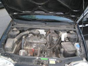

Wieso willst du die Benzinpumpe [sitzt im Tank] ausbauen? Aber schau selbst auf dem Bild ist ein 1,8 "Mädchenmotor" ungepflegt seit 1999, völlig unspektakulär.

Der 4 Zylinder EA 827 war ist/schon immer ein "Umkehrstromkopf", Einlaß und Auslaß ist auf einer Seite, siehe das Bild was ich gepostet habe, seit der Entwicklung des Motors von AUDI in den 70igern!
Der 16V ist immer ein Querstromkopf, und beim 8V gibt mittlerweile beides, der 8V Querstrom ist viel im Beetle verbaut.

jetzt seh ichs auch, der motor auf deinem bild (ein zentraleinspritzer?) hat eundeutig ansaug und abgasführung hinten. ich hab also keine zweifel an deinen angaben.

du hattest den 1,3l mit 60 ps, das ist der kleine 4 Zylinder! Der 1,6l mit 75 PS sieht wie auf dem Bild aus.
