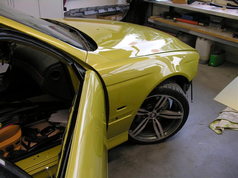

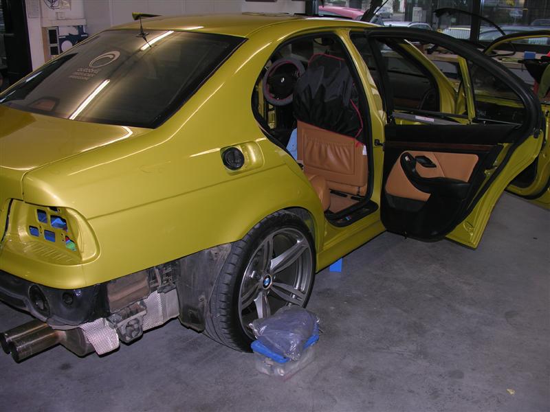

Nun, wenn du den Wagen in einer total anderen Farbe lackiert haben willst (wie ich das gemacht habe), dann wird der Wagen wohl oder übel fast komplett zerlegt werden müssen, sonst macht man eine Türe auf und unter den Dichtungen ist noch die alte Farbe. Je nach dem müssen auch alle Scheiben raus, wobei es für die Front- & Heckscheibe ein Spezialklebeband gibt, dmait die Scheibe nicht raus muss und man trotzdem auf den Milimetergenau an die Dichtungen ranlackieren kann) Allerdings würde ich den Motorraum so wie jetzt belassen, der Aufwand für Motor & Nebenaggregate raus war und ist mir zu hoch, dazu das Risiko, dass irgendwas hinübergeht, nein danke O:-)
Türen etc müssen komplett zerlegt werden, wichtig ist auch, dass die Teile (Türen, Hauben & Heckdeckel) auch INNEN lackiert werden, einige "Heldenlackierer" sparen dort und nimmt man die Motorhaubenabdeckung weg wird's lustig :D
Kosten: Dazu kann ich leider nicht viel sagen, keine Ahnung wie das in D ausschaut. In der Schweiz muss man bei einem Fachbetrieb 5-10000CHF rechnen, also 3-6000€ für eine Komplettlackierung in meinem Umfang, so, dass man nichts mehr sieht, auch nicht beim Wechsel von Lampen etc.
Viele Grüsse & bei weiteren Fragen einfach hier drin melden, ich habe den Thread abonniert :-))!
Richi
EDIT: Ach ja, meine "Winteraktion" (manche nennen es auch Gehirngefrierbrand) dauerte knapp eine Woche von schwarz auf phönixgelb inkl. alles, Demontage, Schleifen, Lackieren, Montieren, Abholen :) )
EDIT II: Nein, ein guter Lackierer & Betrieb muss nicht das ganze Auto runterschleifen, meiner zum Beispiel erhielt einfach die Staubeinschlüsse entfernt, that's it. Orangenhaut hat meiner zwar auch aber im Vergleich zu OEM würde ich mal sagen nur 20-40% und für den letzten Finish gebe ich keinen Klarlack her zum Schleifen, auch wenn ich das selber kann ;)
