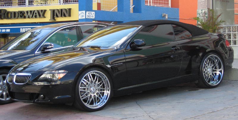

Ist zwar kein M6 aber ich hab dieses 6er Cabrio vor ein paar Stunden in Miami gesehen. Wollte aber dafür keinen eigenen Thread aufmachen. Das sind ja riesige Felgen.
