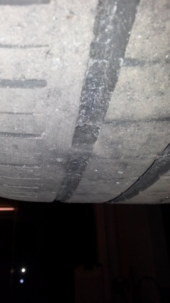

Hatte das Auto gestern auf der Bühne und die Pirellis die jetzt drauf sind sind mehr als fällig (die Hinterreifen sind innen schon an der Markierung).
Und nachdem ich mir die Oberflächen der Radschrauben en detail angesehen habe will ich mir erstmal eine 22er Nuss mit Kunststoffeinsatz kaufen... mal sehen wer das hat.
