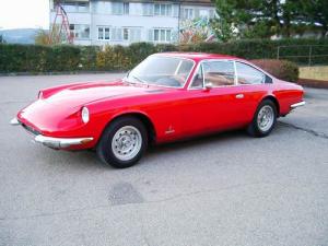

Salü Ferrari Freunde
Ich bin an der Restauration meines 1968er 365 Gt 2+2 ......
Welches ist Eurer Meinung nach die schönste Aussenlackierung für dieses Fahrzeug Typ ???
Das Interieur ist Tabac braun. Und es kommen nur Farbtöne aus dem Produktionsjahr 1968 in Frage.
Vielleicht habt Ihr Beispielbilder ....
Grüsse aus CH von Pat.Bisch :-))!

Nein da liegst Du leider falsch .... das weisse Auto kenne ich auch aus einem Buch - meiner war aber orginal Blu Chiaro 503C - und wurde mal in Rosso Corsa umlackiert
Ich bin aber der Meinung, dass ich mein Auto in einer 68er Farbe umlackieren darf ....ohne Wertverlust - Ist bei den alten Ferraris überhaupt ihrgendwo die Farbnummer mit der Chassisnummer registriert ??? - Sonst gibt es ja gar keine Kontrollmöglichkeit.
Mein Favorit ist übrigens Grigio Ferro

PS:Rosso Corsa für einen 365 GT 2+2 = :puke:

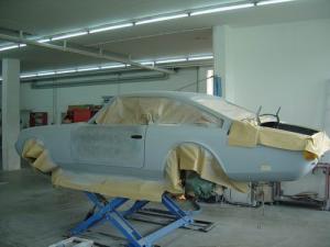

Nein !!!
Die Farbe ist überhaupt nicht klar - darum ja meine Frage an Euch .....grins grins
Anbei noch ein aktuelles Bild von meiner Baustelle ...
MfG Pat.bisch :-))!
Doch ist klar, grau ist er ja schon, nun noch das originale blau drauf und dann passt das schon :wink2:

Ich rechne, dass so in ca 2 Jahren die Carrosserie/Lackierarbeiten abgeschlossen sind - schliesslich arbeite nur daran, wenn es die Auftragslage zulässt ....
Wenn ich das Bild so sehe dauert es doch keine zwei Jahre mehr.
