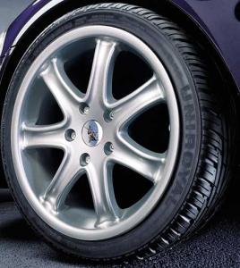

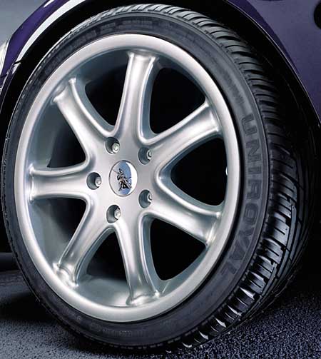

Also, die Felgen sehen so wie unten abgebildet aus. Natürlich mit entsprechenden Gebrauchsspuren. Das ist ja auch der Grund, warum ich die Geschichte erst anfangen will.
Wie gesagt, die Zeit habe ich. Gut war auch der Tip mit dem abbeizen. Dafür danke ich recht herzlich!!! :hug:
