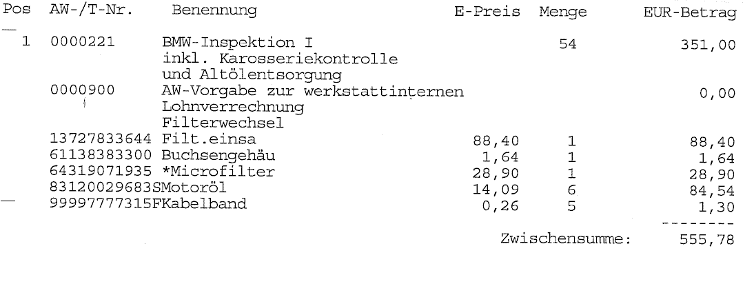

... noch ganz frisch (von Ende Feb 2005)...
(Bitte beachten - Betrag ist netto - also Meerschweinsteuer nicht vergessen!)
Laut Werkstatt war der Umfang gem. dem Serviceheft - Genaueres kann ich leider nicht sagen, da mein Baby eine ganze Woche in der Werkstatt war - bekam gleich mal so nebenbei ein neues Herz :(:(:(
Jetzt schnurrt sie wieder wie ein Kätzchen - manchmal brüllt sie mich aber auch ganz schön an :D:D:D (Ich liebe das Einfahren mit 'nem CSL...
